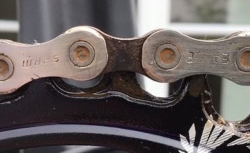

Läuft die Kette vorne richtig auf dem Kettenblatt (schmales Kettenglied auf schmalem Zahn, siehe Bild)?
