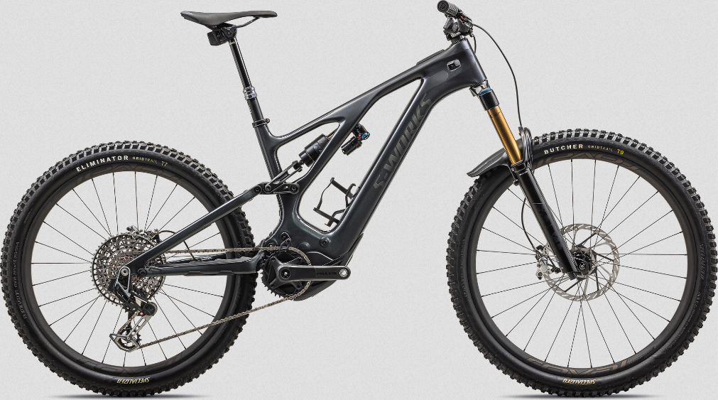

Sehen wir dann den Motor im April im neuen Levo? Oder ist das nur Zufall?

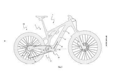

Hab mir mal die ganzen Grafiken angesehen.
Und da ich schon eBike Motoren in ihren Einzelteilen gesehen habe, muss ich schon sagen: Respekt, so ein Teilegrab in dem Bauraum unterzubringen. Aber es sieht im Verhältnis sehr aufwändig aus. Allein die Anzahl der notwendigen Wälzlager ist schon heftig.
