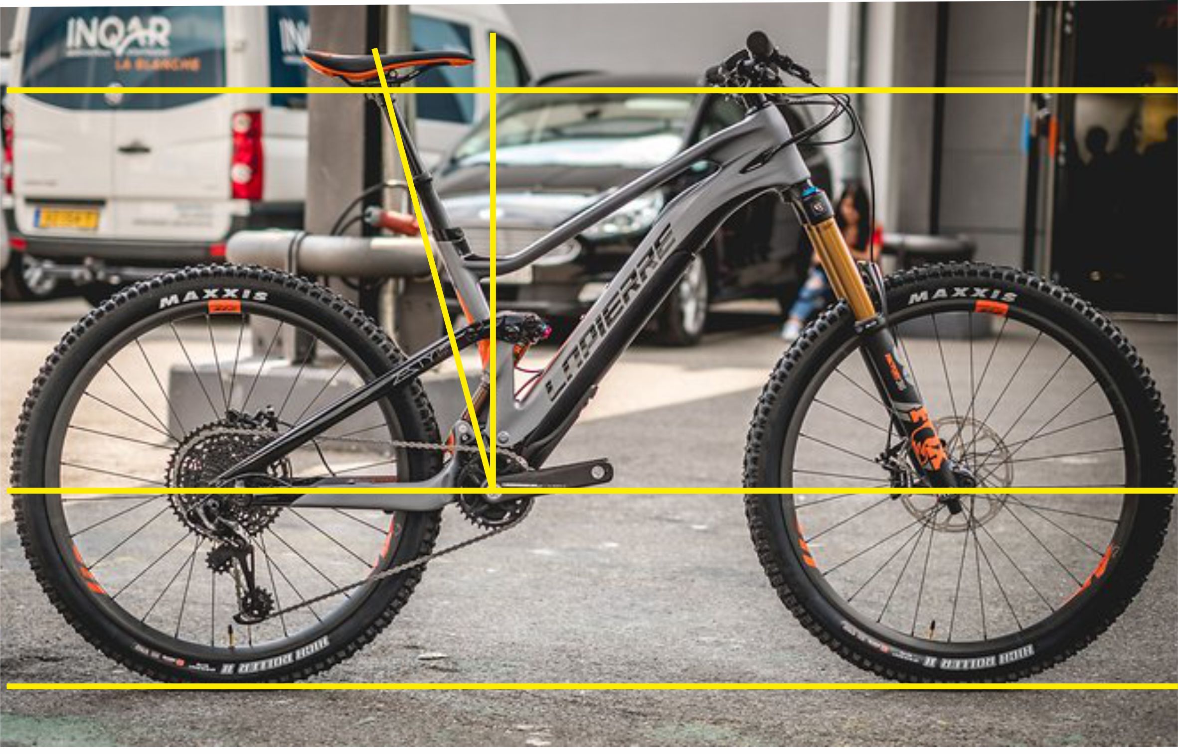

Mal ganz nebenbei. Täuschen die Bilder oder ist der Sitzrohrwinkel sehr flach. Der Sattel wandert gefühlt recht weit Richtung Hinterachse.
Der tatsächliche Winkel ist steiler, (Würde mal sagen so 74-75°) denn es wird ja immer von der Tretlagerachse ausgegangen
Ach neee, das war mir ja ganz neu. Ich fahre seit 30 Jahren und mir ist schon klar wie ein Sitzrohrwinkel gemessen wird. Leg mal ein Lineal drüber dann siehst Du daß der Winkel trotzdem "ungewöhnlich" flach ist. Jedenfalls erscheint es auf dem Bild so. 74°/75° sind das nie im Leben. Schau mal die Sattelposition zur Hinterachse.
Das sind z.B. 75°
