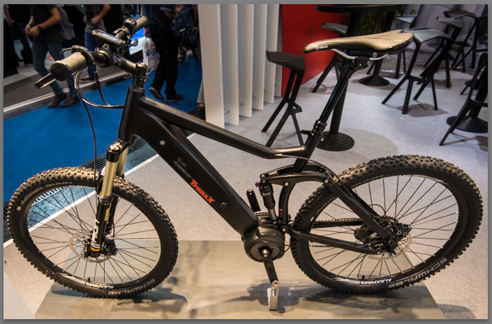

Dieses Prachtexemplar eines vollgefederten, mit einem ebensolchen Motor ausgestatteten Gefährts habe ich an einer Velomesse in BRD gesehen:
Spontan fallen mir die Motorenhersteller Shimano, Panasonic, Bosch, Brose und KTM ein. Hier im Forum gibt es zahlreiche Experten, die weit mehr darüber wissen als ich. Einen dieser aufgeblasenen 250er Tretlager-Motoren bin ich nie gefahren, aber DR_Z01 beschreibt oben ja eindrücklich das Fahrerlebnis.
