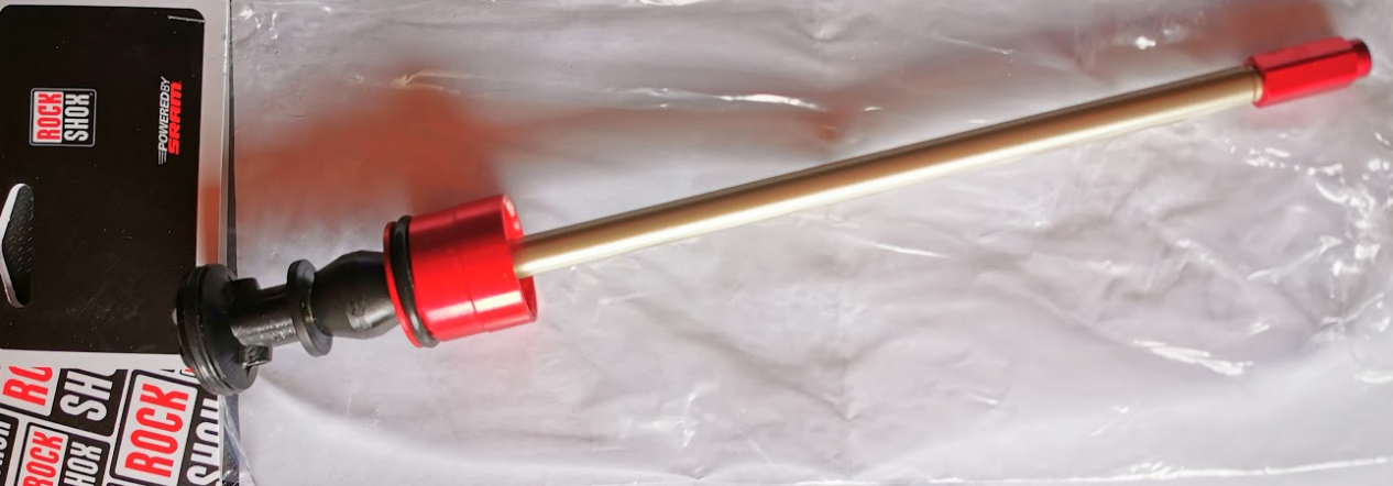

Mein Airshaft wurde heute versendet, am WE ist also Basteltag angesagt. Habe die komplette Einheit bestellt, der Preisunterschied ist ja gering.
Aber, ich habe ein Problem: Meine Gabel war ursprünglich eine 160 mm Yari, ist aber vom Casting und den Tauchrohren eigentlich baugleich mit der Lyrik. Hing aber irgendwie immer tief in der Federung. Also letztes Jahr ein Lyrik Ultimate Upgrade gemacht, also Charger 2.1 (war Fehler, da eigentlich viel zu teuer zu der Zeit....) dazu Low-Friction Dichtungen und den 2019 Debonair Airshaft mit 170 mm.
Ist besser geworden, aber den vollen Federweg habe ich immer noch nicht. Durch Recherche in allen möglichen RottSox Unterlagen habe ich vermutlich die Ursache gefunden: Meine Yari war eine relativ seltene 29+ Version, da sind die Tauchrohre identisch mit den Pike Tauchrohren, und die gibt's eigentlich nur bis max. 160 mm. Die Tauchrohre für 29+ bauen einfach höher, deshalb vermutlich weniger Federweg.
OK, ich habe jetzt mal den 180 mm Airshaft bestellt, mal sehen was dabei rauskommt.

So, Airshaft bekommen und eingebaut. Gabel steht ca. 1 cm höher im Federweg, werde morgen mal testen
Also ich kann ehrlich gesagt keinen so großen Unterschied feststellen.
Aber irgendwas mit dem Luftdruck kommt mir komisch vor. Ich habe mit 85 kg und 65 PSI nicht mal ganz 20% SAG.
Normalerweise müsste ich laut Tabelle 85 PSI reinpumpen.

bei emtb kommen lt. Tabelle nochmal 10psi dazu. Die lyrik fahr Ich mit 85 kg mit 98psi.mit 70 psi steht die bei mir nicht hoch genug im Federweg und fühlt sich tot an.,selbst mit komplett geschlossener Hsc am charger 2.1.War der alte charger überdämpft,finde Ich Charger 2.1 zu soft.Da hilft dann nur mehr Luft.Mit Rucksack fahr ich dann mit 103psi,offener hsc und 5 -7klicks lsc-

Aber 65 PSI erscheinen mir recht wenig. Vielleicht ist auch das Manometer an meiner Dämpferpumpe nicht mehr OK, werde mir mal ne andere Pumpe ausleihen und dann vergleichen.

Ja, aber der Druckausgleich passiert jetzt fast kurz vor der maximalen Ausfederung, darum steht ja die Gabel höher im Federweg, also eigentlich muss muss man an der Gabel ziehen
