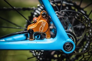

Trickstuff auf der Bikestage 2020: Bei den Badenern gibt es ein Update zur nun lieferbaren Piccola Carbon. Außerdem betreten die Badener mit dem neuen ultraleichten C21 Bremssattel für Gravelbikes und Rennräder sowie extra langlebigen Bremsbelägen für E-MTB und andere E-Bikes die Bühne der Bikestage 2020.

Stimmt die Piccola Carbon ist nicht unbedingt die erste Wahl für E-Bikes. Da wäre die Piccola HD Carbon mit dem größeren Vierkolbensattel auf jeden Fall eher ein Kadidat. DIe meisten E-MTB-Fahrer unter unseren Kunden entscheiden sich für die Direttissima oder Maxima. Ein großes Bike kann schließlich auch eine große Bremse vertragen. generell spricht aber nichts dagegen, die Piccola am E-MTB zu fahren. Sie ist stark genug und der Power Bremsbelag macht auch hohe Temperaturen spielend mit. Das die Piccola Carbon auch hier vorgestellt wird, liegt daran, dass das Video für alle drei Plattformen mtb-news / e-mtb-news / rennrad-news gemacht wurde.
Ja, die Bremsbeläge können einen großen Unterschied machen. Der richtige Bremsbelag kann aus einer mittelmäßigen Bremse eine gute machen und der falsche Belag aus einer guten Bremse eine schlechte. Am besten einfach mal ausprobieren. irgendwann müssen Beläge ja eh gewechselt werden und die Kosten für das Tuning sind extrem gering im Vergleich zum potentiellen Mehrwert.

Aber andere Frage: Warum verwendet ihr nur organische Beläge und keine Sintermetall?

Ist es nicht so das Sinter etwas schlechter bremst, mehr Bremsgeräusche erzeugt (quietscht) und die Scheibe schneller verschleißen lässt, mehr Wärme zu den Bremskolben transportiert - vereinfacht gesagt.

Die Lieferzeiten sind lang, das ist richtig. Die bereits hohe Nachfrage wächst weiter und wir dürfen und wollen die Qualität der Bremsen nicht für schnelles Wachstum riskieren. Will man das? natürlich nicht, man will alles und zwar sofort. Lohnt es sich zu warten? Ja, auf jeden Fall. Die Bremse funktioniert nicht nur unglaublich gut, sie hält auch länger und ist im Schadensfall einfach reparierbar.
Ursprünglich (vor X Jahren) war das Argument für organische Beläge, dass Sie über alle Bedingungen hinweg die konstanteste Performance geboten haben. Mittlerweile sind so pauschale Aussagen aber schwer haltbar. Es gibt eine Unmenge an verschiedenen Belägen auf dem Markt und ob ein Belag organisch oder gesintert ist, sagt wenig über dessen Qualität aus. Das Feld ist da ziemlich durchmischt. Unsere Beläge sind deshalb immer noch organisch, da das nun mal das ist, worin wir große Erfahrung haben und womit wir erfolgreich Beläge der Spitzenklasse liefern können. Zum Glück wird uns das durch die Fachpresse und viele hier im IBC bestätigt.
