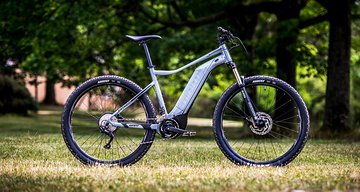

Giant Fathom E+ im Test: Günstig, aber vollwertig!

GIANT FATHOM E+ 2 29ER – 2 x 10 Erfahrung nach 3.500km
Ich habe mir dieses e-MTB nach 30 Jahren inaktiver Fahrradzeit gekauft um mit etwas Spaß wider das MTB Fahren anzufangen. Die Wahl viel auf das GIANT FATHOM E+ 2 29ER, da dieses eine zulässiges Gesamtgewicht von 156 kg hat. Doch musste ich bei meinen ersten Fahrten feststellen, dass die Serienmäßigen Bremsen Shimano MT200 (Altus-Serie), nicht für eine Talfahrt mit schweren Jungs geeignet sind (vielleicht für Kinder oder leicht Gewichte).
Also habe ich mir die Serienmäßigen Bremsen austauschen lassen. Habe mir Shimano SLX BL-M7100 Bremsen einbauen lassen mit Shimano N03A Resin Bremsbelägen. Die Kosten dafür im Fachgeschäft mit Einbau 378.- Euro. So jetzt habe ich vollfunktionsfähige Bremsen.
Bei 1.000 km wurde die erste Kette gewechselt.
Nach ca. 3.500 km, Kassette ausgetaucht, Schaltwerk defekt auch ausgetaucht, so wie selbst verständlich eine Neue Kette. Nach Erneuerung der Teile ist ein Pedal abgefallen, also neue Pedale montiert. Nach dem Pedal wechseln hatte ich ein Rasseln – Klackern im Motor. Kugellager defekt! Wurde ebenfalls von mir getauscht: da die Reparatur auf Garantie mindestens 8 Wochen gedauert hätte. (Denn die Teile müssen zu Giant geschickt werden!)
Auch ist es so dass ich nach ca. 3.500 km nur noch ca. 70% Leistung des Akku habe.
Mein Fazit; wenn alles am GIANT e-MTB funktioniert macht das Fahren viel Spaß.
Hoffe hiermit einen kleinen vertieften Einblick auf das GIANT FATHOM E+ 2 29ER gegeben zu haben.
Euch allen weiterhin viel Spaß beim biken,
RK-Odw.
