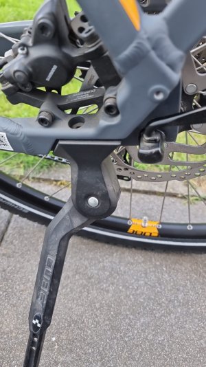

Hallo zusammen,
ich habe einen Thule chariot sport 1 Anhänger und möchte diesen an mein Cube kathmandu hybrid pro anbringen. Durch den Hinterbauständer ist das Anbringen mit der Achse so leider nicht möglich. Adapter wurde auch schon ausprobiert. Ohne Erfolg. Hat jemand noch eine andere Lösung?

Hast du ein Bild?
Wir hatten am Stereo Hybrid 120 ein ähnliches Problem das der Ständer bei der 160-172 Thule Achse mit der Kupplung kollidiert. Wir haben dann die 169-184 Achse eingebaut und einen zusätzlichen der Spacer der alten Achse verwendet.
Übrigens ist die neue 2024er Quickmount Kupplung noch größer, das dort die schon längere Achse auch nicht mehr passt.
Alternative für uns ist dann ein Anderer Seitenständer.
Gruß Jan

Hallo Jan,
Hier ein Bild von meinem Rad

Ah. ok das ist ja sogar mit Schnellspannachse, daran hab ich jetzt gar nicht gedacht.
Aber augenscheinlich schaut es so aus das eigendlich genug Platz wäre.
Welche Kupplung (wahrscheinlich die "alte" https://www.thule.com/de-de/bike-tr...itch-cup-with-quick-release-skewer-_-20100796 ) hast du für den Anhänger und wo genau ist das Problem? Bekommst du die "Kugel" nicht mehr von vorn hinein geschoben?
Mit Adapter den ihr probiert habt, meist du den hier: https://www.thule.com/de-de/bike-tr...thule-3d-drop-adapter---10mm-spacer-_-1688844 ?
Im "schlimmsten" Fall braucht es einen anderen Ständer wie z.B. so etwas: https://www.hebie.de/parken/hinterbau-fahrradstaender/fox/674/
Gruß Jan

Mein Mann kann das Problem leider nicht in Worte fassen. Er meint, dass der Rahmen schon das Problem ist, weil der sehr heraussticht und dann kommt noch der Ständer. Wahrscheinlich müssen wir doch mal mit Fahrrad und Anhänger einen Fachhandel aufsuchen. Aber vielen Dank für die vielen Vorschläge.
