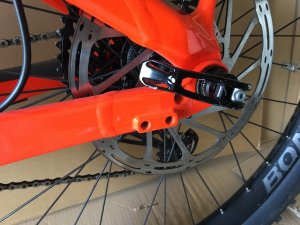

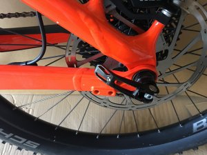

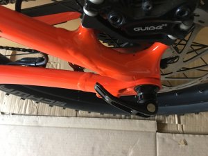

Hallo zusammen,
ich bin auf der Suche nach einer neuen Weber Kupplung für unseren CX1 Hänger mit Weber Deichsel.
Die alte E-Kupplung passt leider nicht mehr.
Kann mir hier jemand behilflich sein?
Danke & sportliche Grüße

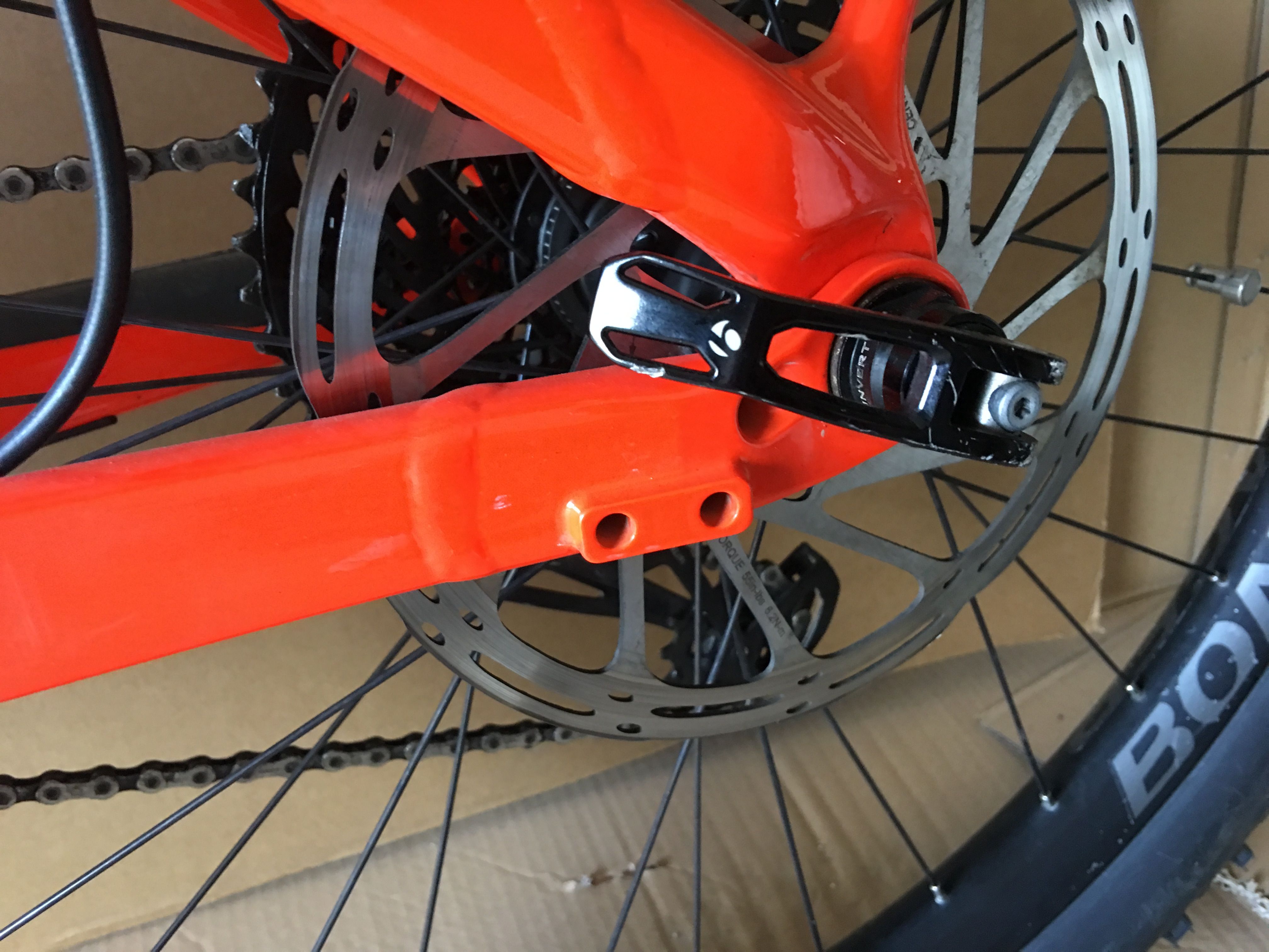

Bei Weber blick ich nicht durch, du scheinst eine Montagemöglichkeit für Seitenständer zu haben, z.B. Weber EP? Oder EH?
willkommen im Club, blicke nämlich auch nicht durch
bei Weber hab ich nur diese Steckachse gefunden -> klick
die Montagemöglichkeit hat mich zu dieser (EU-) Kupplung geführt -> klick
lt. Weber darf man die aber nicht ohne Seitenständer nutzen, evtl. nicht stabil genug?
Montagezubehört fehlt bis auf längere Schrauben auch (keine Kontermöglichkeit)
Schraubenabstand der Montagemöglichkeit beträgt 18mm

Das Spectral hat so ne Anschraubfläche halt nich.
Frage obs bei Weber um den Ständer ansich geht? Oder als Verstärkung der Verschraubung.
Da könnt man ja noch was fertigen, Verstärkungsblechnoder so?
