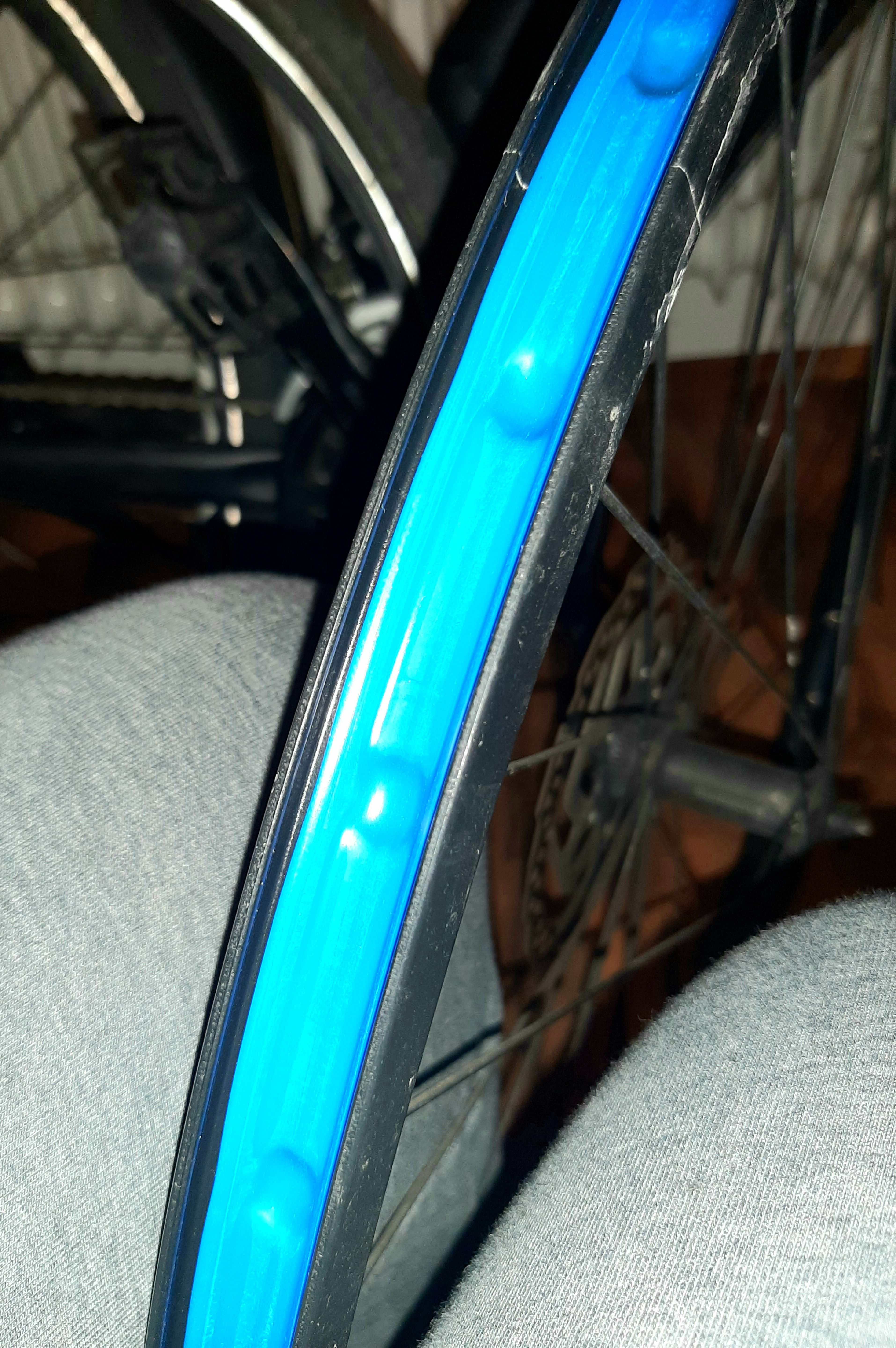

Hallo zusammen,
ich plane, meine Reifen zu wechseln und überlege, auf Tubeless umzusteigen. Wie kann ich herausfinden, ob meine aktuellen Felgen tubeless-kompatibel sind?
Hat jemand Tipps oder Erfahrungen, die mir bei dieser Entscheidung helfen könnten?Anhang anzeigen 1000229054.jpg

Auf den Felgen steht "ETRO 622x 19c Alloy 6063" (Gramx).
Kannst du mir so weiter helfen..? 🙃
Ist das blaue Band verklebt? Wenn nicht musst du dir noch ein Tubelessband kaufen, ansonsten sehen die Felgen tauglich aus.

Auf dem blauen Band steht "herrmans hpm 23x622-638/28".
Wenn es tubeless-kompatibel ist, bin ich auf der Suche nach einem passenden Reifen. Könntest du mir bitte empfehlen, welchen tubeless-kompatiblen Reifen ich genau benötige für dieses Rad Prophete E-Bike Prophete Graveler e7000?
Das jetzt montierte Felgenband ist ziehmlich sicher nicht verklebt, einfach testen, ob du es anheben und von der Felge nehmen kannst, kann stramm sitzen aber nicht verklebt.
Bei der Felge hilft nur probieren, d.h. 25mm tubeless-Band einkleben und dann mit tubeless Reifen und Milch montieren.Wenn du Glück hast, hält die Luft, wenn du Pech hast nicht.
Wenn am Felgenstoss am Anfang Milch austritt, einfach weiterfahren und immer wieder Luftdruck kontrollieren, wird dann vielleicht irgendwann mit der Milch dicht.
