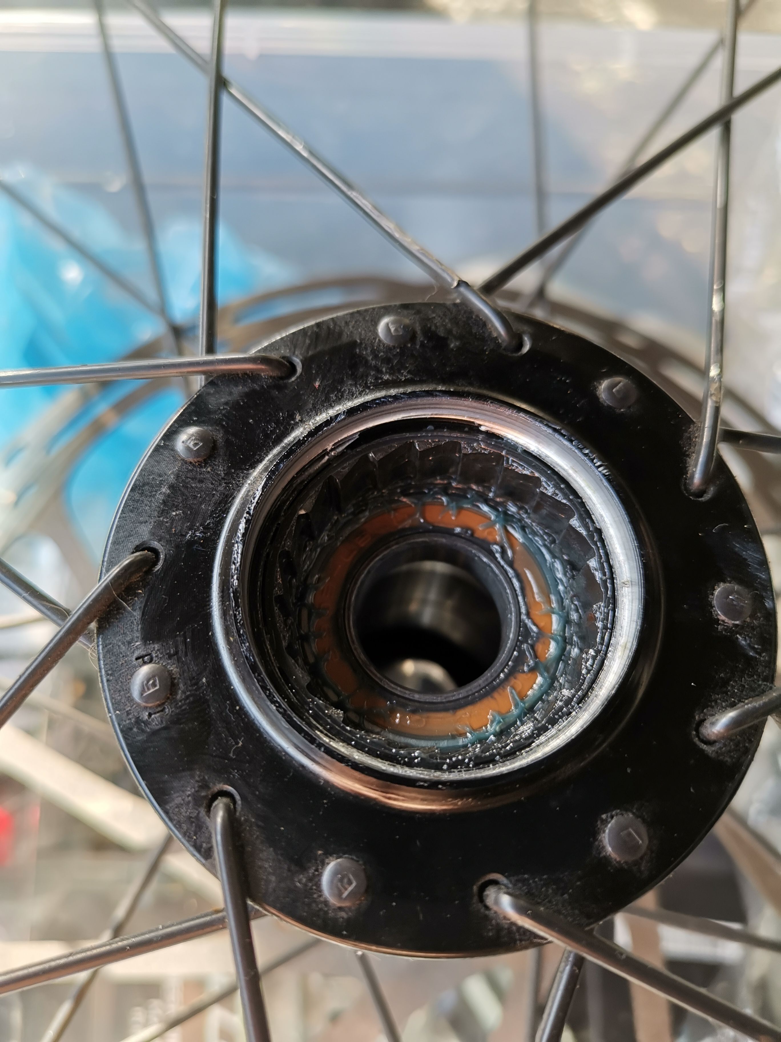

Also schnell Teile bestellt und angefangen zu montieren, leider erfolglos. Beim entfernen der Kassette kam ein Shimano Freilauf zum Vorschein.
Diese Kassette habe ich gekauft und möchte diese auch gerne verbauen.
folgendener neuer Freilauf bestellt e*thirteen Freilaufkörper, passt nicht ;(
anderen Freilauf bestellt DT Swiss 3-Klinken Rotor-Kit SRAM XD für XX1/X0 MTB passt wieder nicht.
Bevor ich jetzt noch mehr falsches Zeug bestelle, bitte ich um eure Hilfe.
Welchen Freilauf muss ich bestellen ?!?!

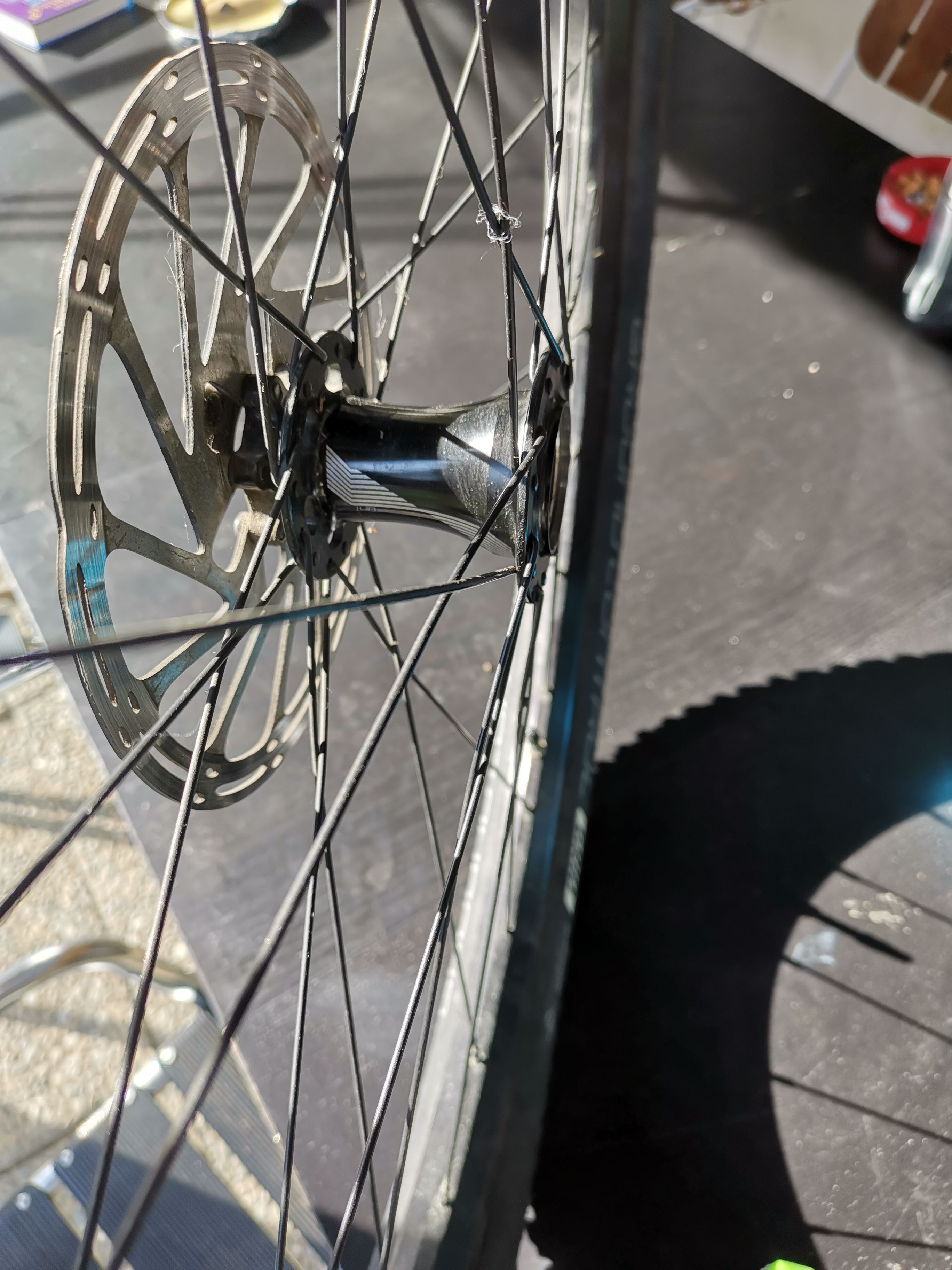

PS: noch ein paar Bilder vom Laufrad
6602
6603
6604

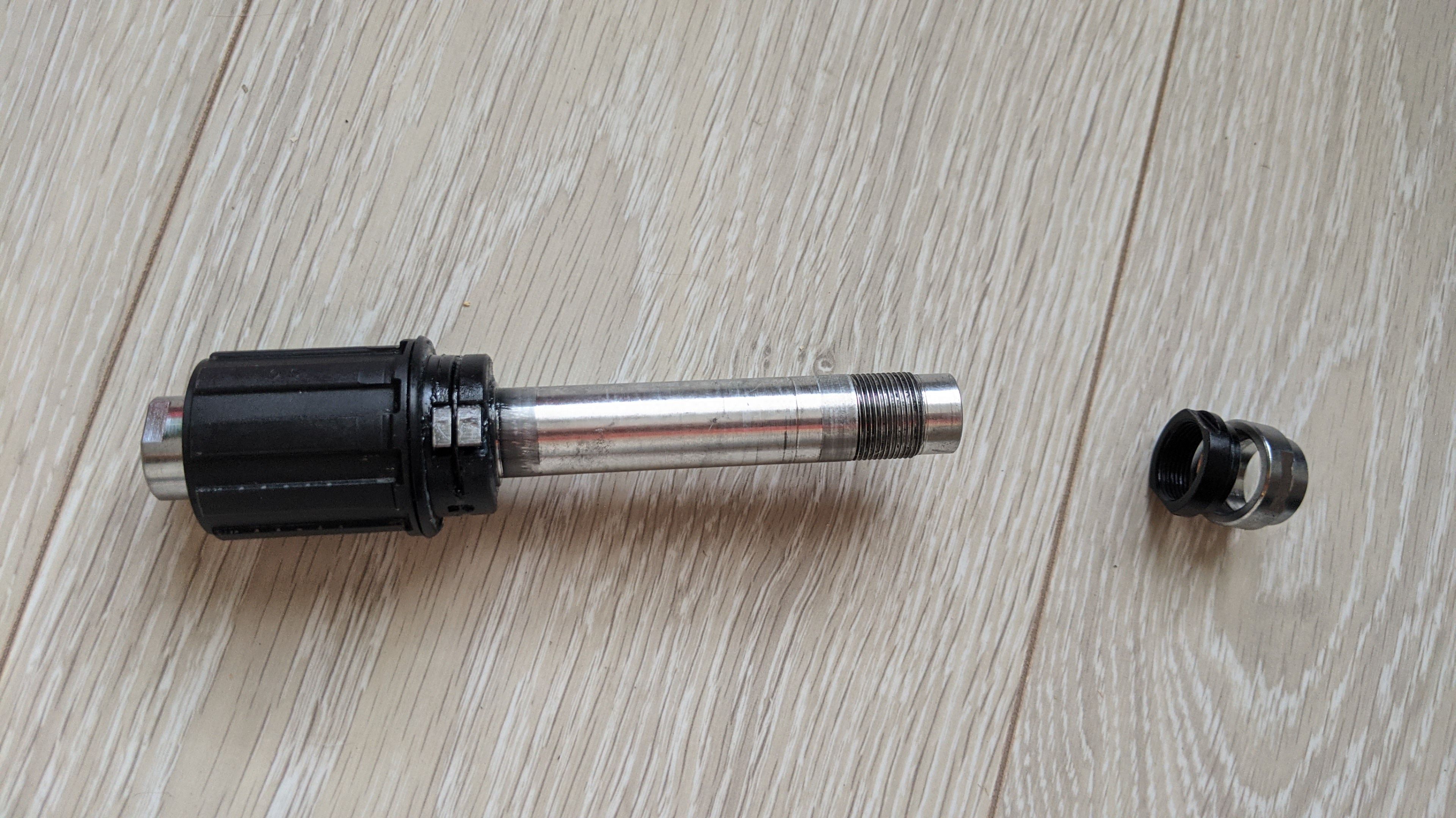

Hi waynestats,
I've got the same problem as you : I have a Specialized Epic Comp Carbon with Roval Alloy 29" rims, and I want to change my cassette... and therefore I need to change my driver body.
My question is : how did you you remove the old one from the axle ?
Thank you very much for your answer !

Hi waynestats,
I’ve got the same problem as you : I have a Specialized Epic Comp Carbon with Roval Alloy 29 » rims, and I want to change my cassette... and therefore I need to change my driver body.
My question is : how you remove the old one from the axle ?

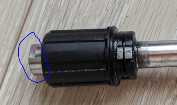

You do not have to remove the whole axle, only open the nut at the driver body and pull the body from the axle.
Thanks for your answer prego. But the nut you show on my picture is part of the axle as you can see on the waynestats's picture. I have tried to pull the body but nothing move... But maybe I have to push stronger... I wil retry !
