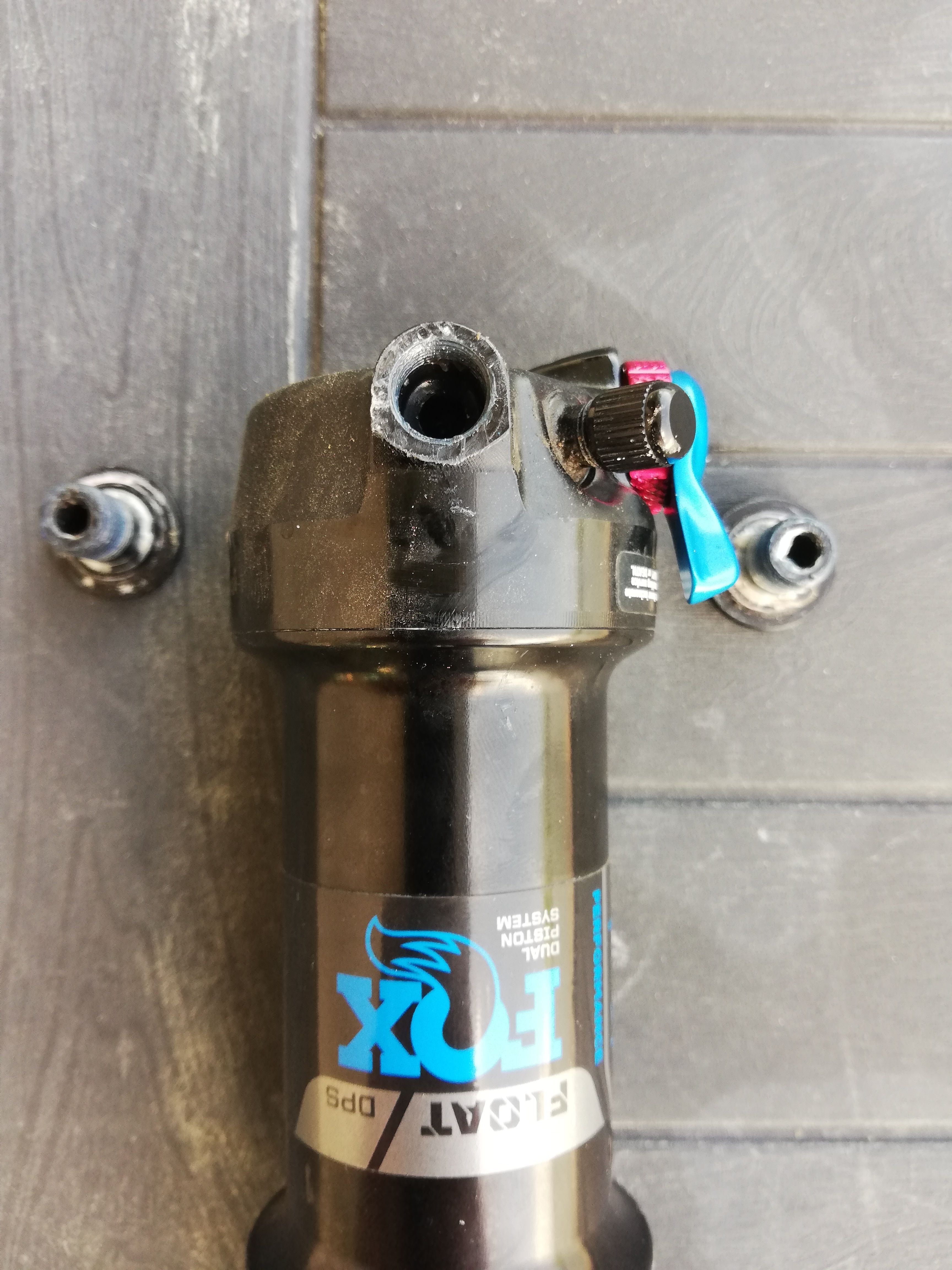

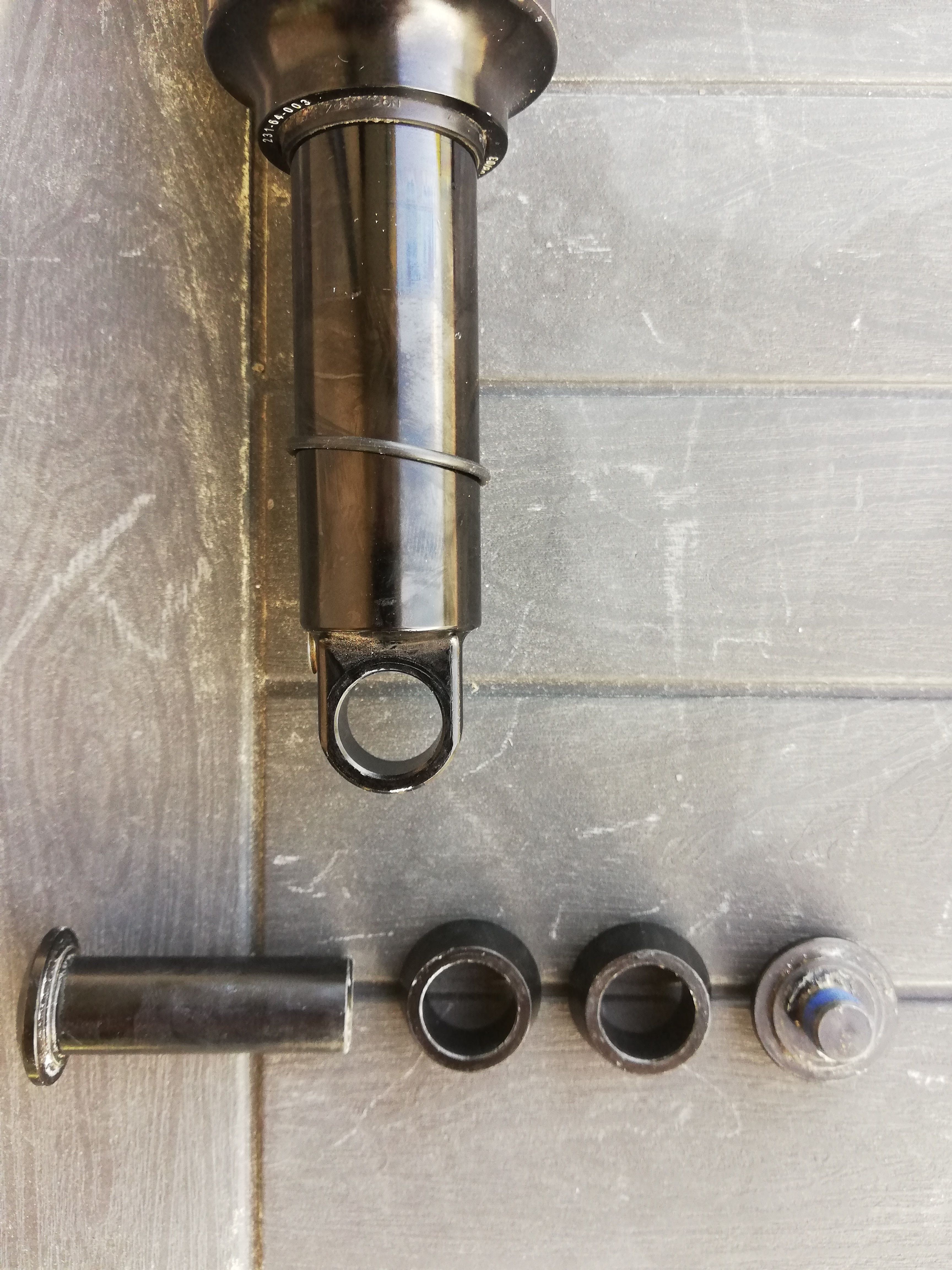

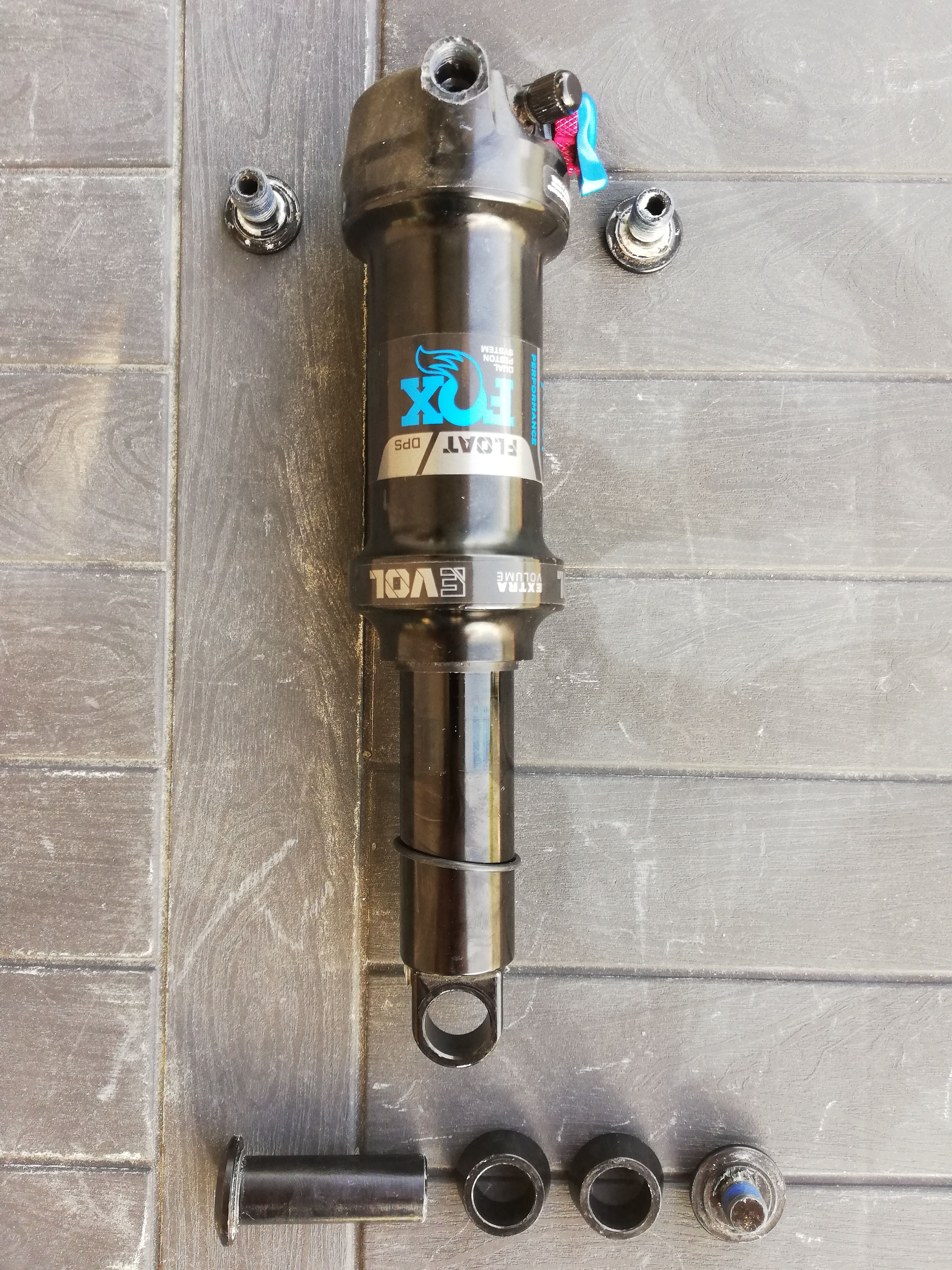

vielen Dank für eure Infos bis jetzt, TOP. Ich habe den Dämpfer heute mal ausgebaut, anbei die Bilder.

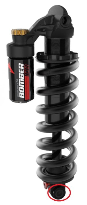

Nun die alles entscheidende Frage: Passt von den Befestigungen her dieser Marzocchi Bomber CR Truunion in mein Orbea Wild FS H 2020? Kann ich die Schrauben, Buchsen und Achse des Fox Float DPS für diesen Dämpfer verwenden, oder brauche ich da wieder was extra?
Im letzten Foto habe ich mal die untere Aufnahme des Marzocchi Dämpfers markiert, dass sieht etwas anders aus als beim Fox Dämpfer.
SG

ja...das passt schon.
auf dem Bild vom Dämpfer sind Buchsen zu sehen, die nicht zum Lieferumfang gehören.
Dämpfer ist angekommen, eingebaut, eingestellt und auch schon ausgiebig Probe gefahren ✔️ Beim Dämpferauge waren Fox Igus-Buchsen verbaut, die konnten aber einfach mit einem Schlitzschraubendreher ausgehebelt werden.
