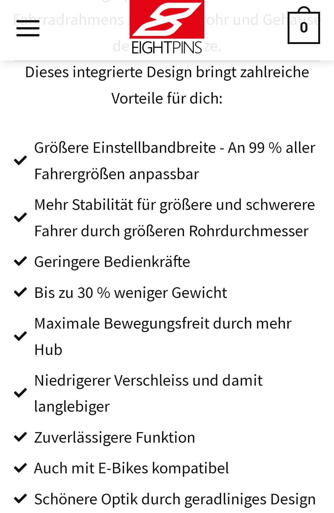

Was macht die 8pins anders als die vyron? Abgesehen vom Elektronischen klimbim .. die 8pins hatte ich glaube in einem Rotwild gesehen ..
Herstellerseite von 8pins .
Die macht alles! anders. Zuerst mal gibt es keine Außenhülle, die Sattelstütze wird direkt im Rahmen kurz über dem Tretlager verschraubt. Dann ist immer der komplette Hub bis zum Sitzrohr verfügbar und in der Länge in 6mm Schritten einstellbar. Die Verriegelung erfolgt nicht hydraulisch wie bei anderen Stützen sondern mechanisch mit 8 Pins. Daher der Name.
Sehr geil das Ding!
216 mm Hub bei Größe M
Die Mechanik ist dabei so stabil gebaut, dass selbst 600KG Belastung keinen Schaden anrichten.
Die Schnittstelle der Eightpins Sattelstütze hat eine integrierte Überlastkupplung. Das ermöglicht eine Drehung des Sattels bei Überlastsituationen wie Stürzen oder Ähnlichem. Der verdrehte Sattel lässt sich dann ganz einfach mit der Hand wieder in die Ausgangsposition bewegen.
