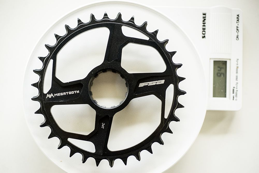

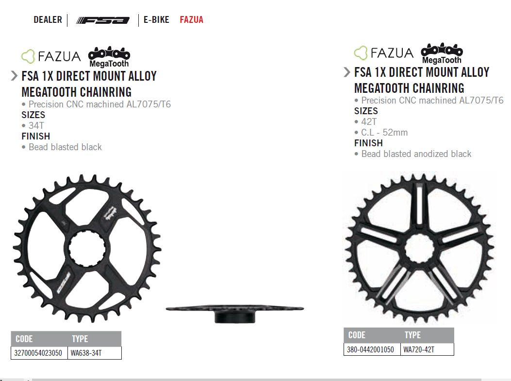

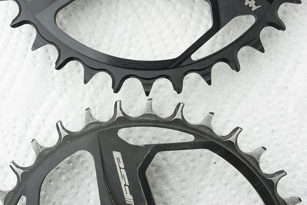

Es hat eine Weile gedauert bis ich einen Händler gefunden hatte der bereit war mir ein Kettenblatt beim Hersteller, der Derby Cycle Holding GmbH, für das Focus Raven2 9.8 zu bestellen. Nach zwei Wochen Odysee wurde dann am Samstag das FSA Direct Mount Kettenblatt WA638 für den Fazua Motor, zu einem stolzen Preis, geliefert.
Das Teil weicht in der Zahnform von dem ursprünglichen Kettenblatt ab und wird im aktuellen Katalog von FSA (siehe Foto) auch nicht abgebildet! Die Zahnform, jeder zweite Zahn läuft spitz zu, entspricht eher dem WA720-42T (siehe Foto). Da eine Retoure die Aktion nochmals verzögern würde habe ich es eingebaut und werde es testen.
Was die Derby Cycle Holding GmbH dem Händler und letztendlich mir da verkauft hat bleibt abzuklären – Ladenhüter oder Vorserienmodell? Ob diese Zahnform Auswirkungen auf das Schaltverhalten und die Haltbarkeit hat wird sich zeigen. Wer kennt sich da aus? – Infos herzlich willkommen!

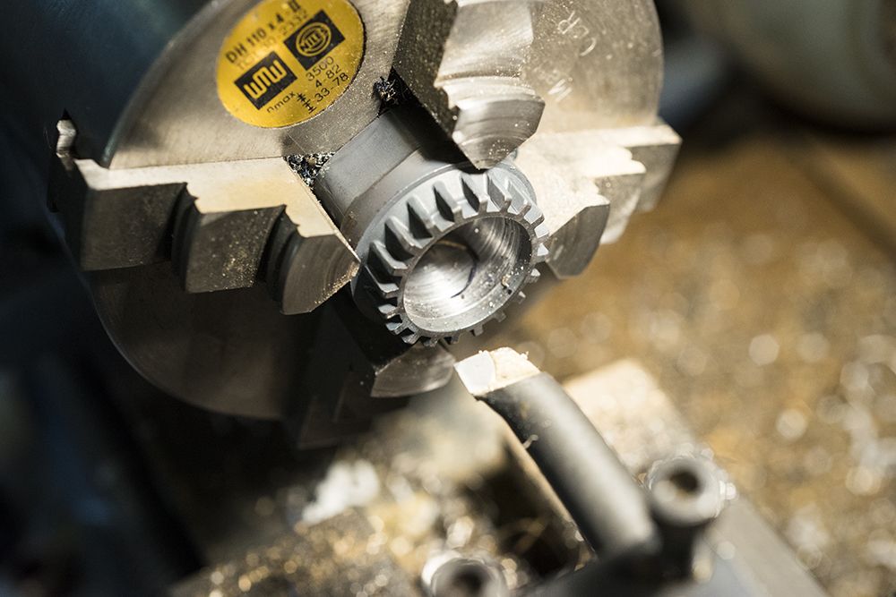

Fast 5000 km mit einer Kette und einen Kettenblatt zu fahren war, im Nachhinein betrachtet, keine gute Idee. Der Umbau auf die neuen Teile gestaltete sich etwas schwierig, die ISIS Aufnahme der Kurbel war leicht angerostet - wahrscheinlich ohne Fett zusammengebaut. Mit kräftigen Schlägen auf den Abzieher gab die Kurbel dann nach. Um den Lockring vom Kettenblatt zu entfernen wollte ich mein Shimano Tretlager Werkzeug, das noch von meinem Specialized Stumpjumper Comp von 1992 stammt, verwenden. Leider hatte das Teil einen zu geringen Innendurchmesser. Ein Neues bestellen hätte gedauert, deshalb glühen, ausdrehen, wieder glühen, härten und anlassen.
Die Quintessenz aus dieser Aktion: In Zukunft werde ich spätestens nach gefahrenen 2000 km alles einmal durchchecken und alle Verschleißteile bevorraten.

Bin aus verschiedener Hinicht überrascht. Ist doch eigentlich kein Problem ein 34er FSA zu bekommen.
Dass dein Kettenblatt so aussieht hat aus meiner Sicht ausschließlich damit zu tun, dass du bei der Messung der Kette ein Problem hast. Die viel zu lange Kettennutzung hat das Kettenblatt hin gerichtet.
Wie sieht es denn mit deinem Ritzelsatz aus?
Ich fahre Ritzelsatz und Kettenblatt locker über den von dir genutzten Zeitraum ohne irgendwelche Probleme, allerdings mit mehreren Ketten. Ist ja in dem Antriebsstrang das günstigste Ersatzteil.
