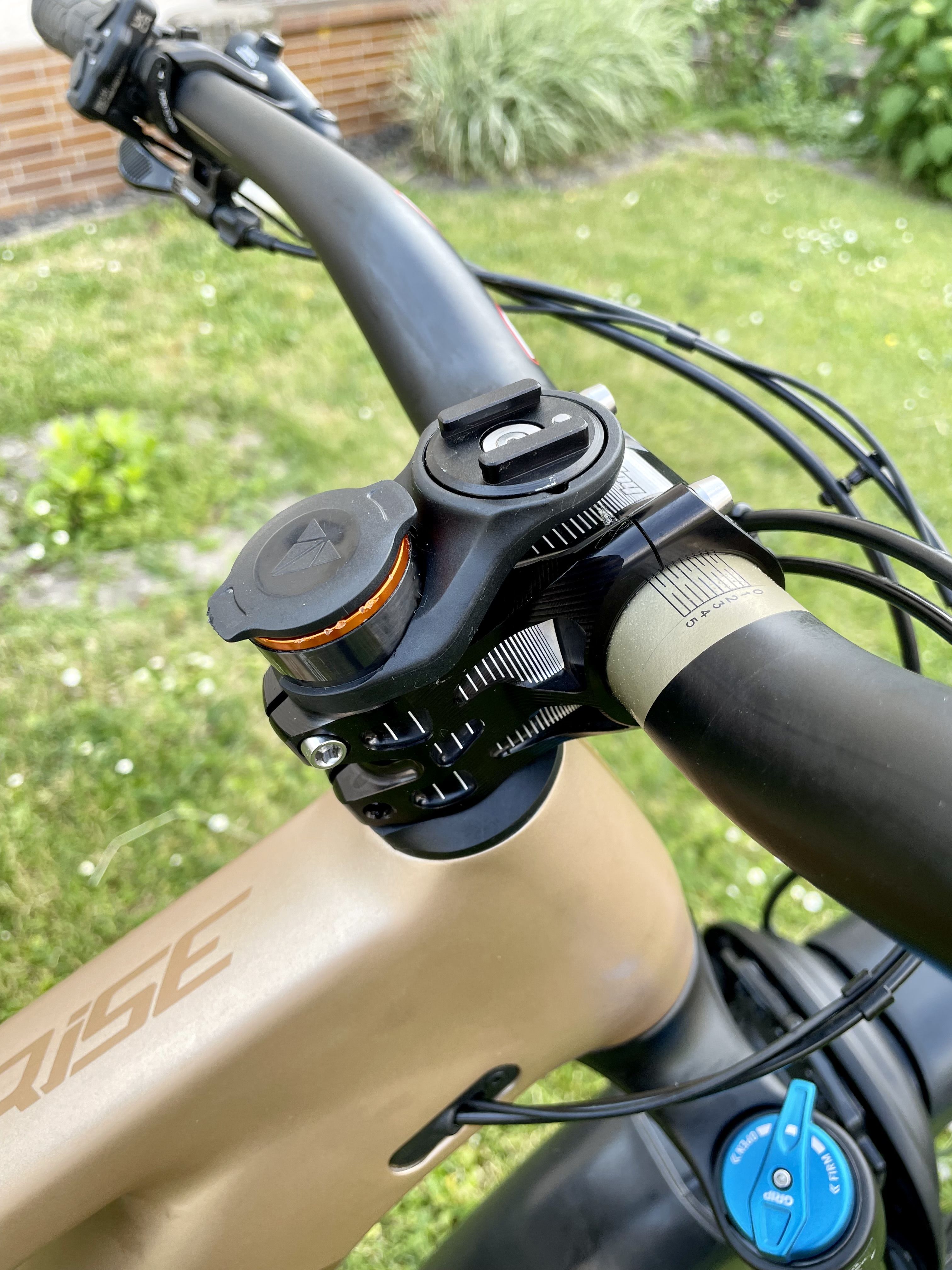

Hier mein H10 MY2023:
Oh ok. Ich dachte alle 23 hätten versteckte Züge.
Vorbau und Lenker hast du aber auch ersetzt oder? Das würde ich auch gern aber weiß noch nicht so recht in welchen Maßen. Die Geo passt mir noch nicht so richtig und gefühlt müsste der Lenker weiter nach vorn. Vielleicht muss ich mal irgendwo hin zum Bikefitting 😅
In den Bluepapers des 2022 und 2023er Modells kann man die unterschiedlichen Headset Typen inkl. der Computer Halterung erkennen. Trotzdem gehen die noch, wie bereits geschrieben, durch den Rahmen.
Schau mal in das Bluepaper des Carbon Modells und frag bei Orbea an, ob die Teile auch auf dein Bike passen und was bei der Verwendung von Teilen anderer Hersteller zu beachten ist.
Ich finde die Befestigung für dein Smartphone sehr interessant. Ist das der orginale Orbea Halter? Und was für eine Aufnahme ist daran verbaut? Auf den ersten Block hätte ich SP Gedacht, aber das ist doch was anderes oder?
