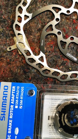

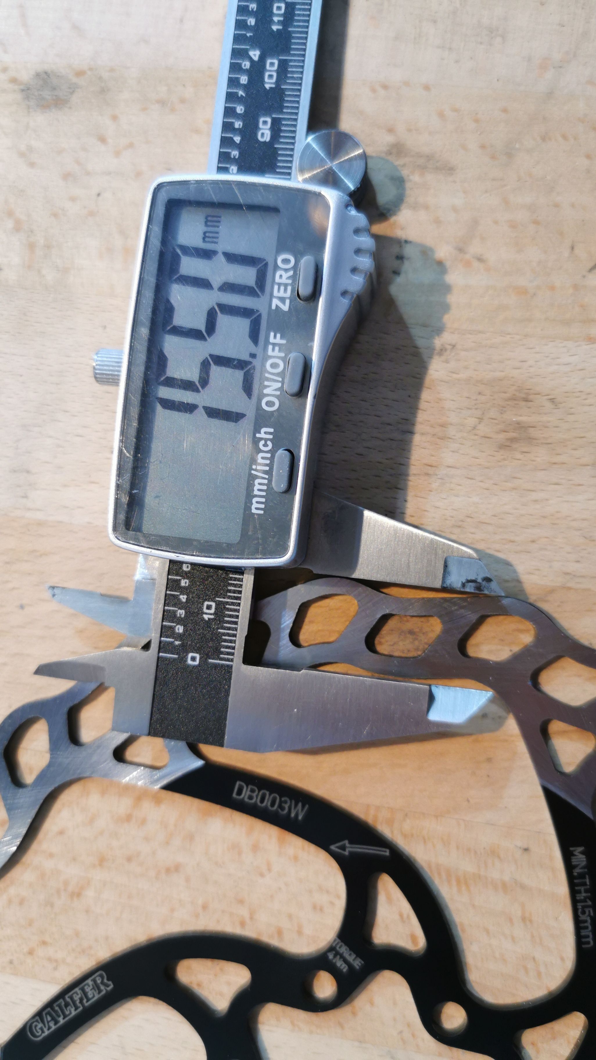

was ich mir noch vorstellen könnte wäre eine Galfer Wave Scheibe, durch ihre wellenform deckt sie auch die breite Belagsform genau ab, und von der Kühlung her müßte diese offene Form auch theoretisch sehr gut funktionieren (muß sie selbst aber erst noch testen)
ev. sogar in Kombination mit dem hitzebeständigeren Galfer Belag (violett)
bei der 6 Lochscheibe braucht man aber einen Lockringadapter (wenn eine Centerlockscheibe drinnen ist)
Lg Tirolbiker63
IMG_20210801_070945_edit_1798537132457855.jpgIMG_20210801_070614_edit_1798520988522441.jpg
Werde ne neue rt54 und die koolstop Beläge mal ausprobiere. Ansonsten kommt vorne halt ne andere Bremse drauf…
