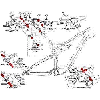

Wenn du Lust und Zeit hast kannst du die Lager aus dem Hinterbau fetten. Ich selber mache das immer wenn ein neues Rad ins Haus kommt. So kommt keine Feuchtigkeit mehr ins Lager, aber viel wichtiger finde ich ist die Einsparung, denn dort ist auch kein Lack vorhanden. Da ich auch gerne im Winter fahre und leider auch sehr viel gestreut wird mag das der Alurahmen gar nicht gerne.
Bevor du so etwas machst, schau aber vorher wie das ganze wieder zusammen gehört : )

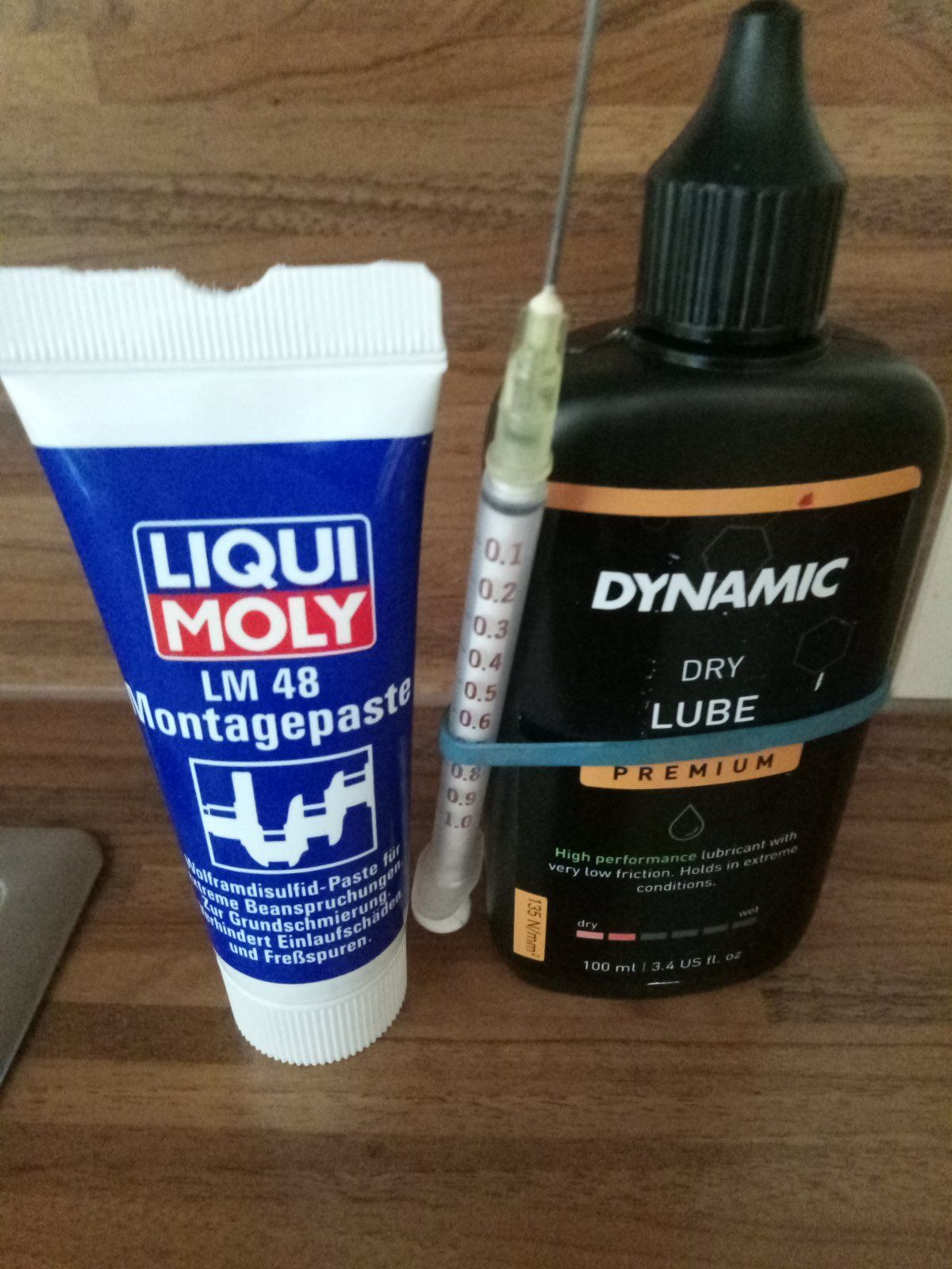

Wenn man Dynamik Dry Lube benutzt (war Sieger in einem ausführlichen Test), dann ist die Kette nicht klebrig. Schmutz haftet kaum an. Nur mit klarem Wasser abspülen, mit altem Baumwolllappen trocknen. 4ml über Spritze mit langer Kanüle (bekommt man in der Apotheke) bei langsam laufender Kette aufgebracht.
Fertig. Keine Reiniger. Keine Schweinerei. Ressourcenschonend und für den Geldbeutel gut. Geringst mögliche Umweltbelastung.

Schmiermittel für Gelenke am Hinterbau das LM 48. Sollte man Latexhanschuhe benutzen damit die Hände nicht schwarz werden.
