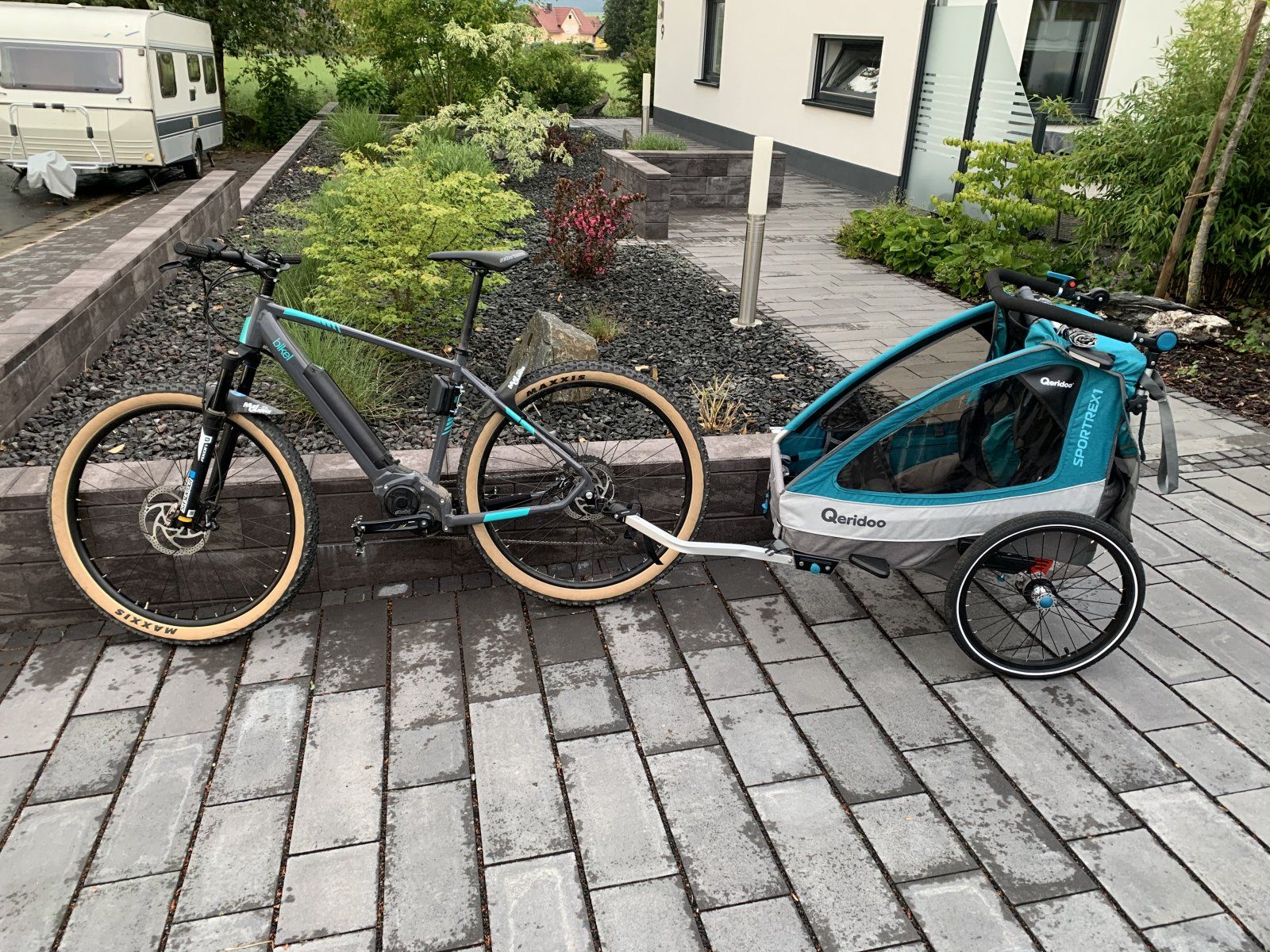

Abend,
benötige etwas Hilfe...
Brauche für einen Queridoo Sporttrek 1 Anhänger eine neue Steckachse...
Specialized Turbo Levo 6Fat Modell 2018.
Hatte mit drei Anbietern kurzen Kontakt. Von beiden Onlinehändler zwei unterschiedliche Steckachsen und der Vertragshändler wollte mir einen Schnellspanner bestellen ?!?!.
Kann mir bitte einer link geben welches Teil ich nun brauche und die auch wirklich passt.
Empfelungen von den Händlern....
Empfehlung 1
https://www.nubuk-bikes.de/zubehoer...xle-kid213-12x160-172-12x1-0-142-148/a-340340
Empfehlung 2
https://www.bikebox-shop.de/fahrrad...inderanhaenger/burley-steckachse-m12/a-10021/Variante 1: 12x1.0 142 - 148mm

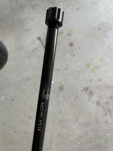

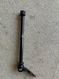

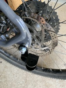

Moin, ich hab bis vor kurzem mit Kindersitz gefahren und hab gestern den 2020 Sportrex 1 bestellt. kann man den Adapter nicht einfach ein wenig aufbohren und dann unter die Steckachse schrauben? Falls nein, welche Steckachse ist zu empfehlen? Ist das egal? Hier mal meine.
Das ist ja ein Schnäppchen. Wie unterscheiden die sich zu denen von Queridoo und Thule. Es gibt ja diverse Varianten. Ich hab echt null Plan davon.
Moin,
ich häng mich hier mal kurz rein, Robert-Axle-Project bietet einen Achsenfinder: Axle-Finder. Damit sollte sich die passende Achse leicht finden und bei einem der üblichen Verdächtigen bestellen lassen.
Gruß, Sven
