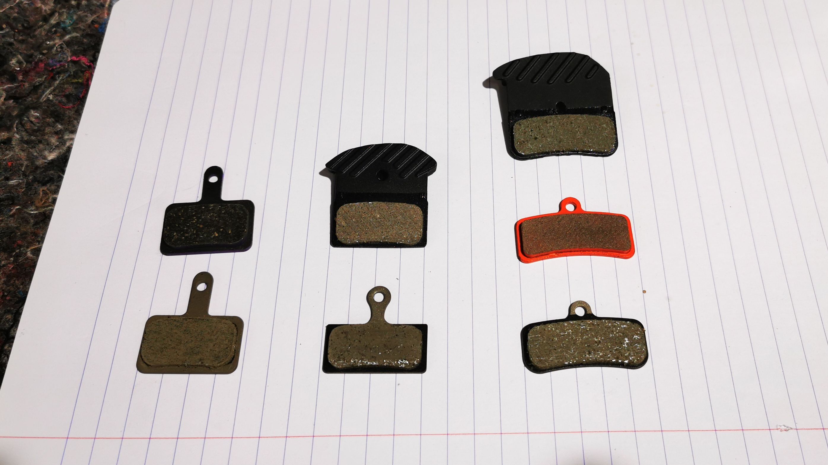

Bremsen von Deore sonst steht nirgends was am Bremssattel, 2 Kolben sinds... jetzt möcht ich neue Bremsbeläge.
Ja sakra, wie denn? Wenn da nirgends eine Bezeichnung zu finden ist. Trickstuff tatn mi anlachen...
Wissts ihr das wer?
Ja und dann brauch i no a bissl a Bremsflüssigkeit rein bzw. a Entlüftung.
Da gibts so an bleeding kit...geht der für jede Shimanski Bremsn oder gibts da wieder 54 verschiedene?
Oida, da sollst kane grauen Haar kriegen!
meistens sind diese 3 Formen verbaut, wenn man keine Bezeichnung am Bremssattel findet muß man halt die Beläge raus nehmen und schauen was verbaut ist
ganz links die alte etwas höhere Form (für 2 Kolben, z.B. B01S, B05S)
mitte neuere etwas breitere Form (für 2 Kolben, z.B. G05S, J05A)
rechts sehr breite Form (für 4 Kolben, z.B. D03S, H03A)
Lg Tirolbiker63
Danke für deine Antwort, die Angelegenheit hat sich mittlerweile erledigt, das Bike fährt wieder.
Die Bezeichnung der Bremssättel hab ich gefunden, es ist eine BR-M395 und diese Bezeichnung ist am oberen Befestigungspunkt an seiner Innenseite ganz winzig eingeprägt.
Verbaut sind mittlerweile neue Beläge, originale Shimano B05S wie am Bild gezeigt links.
