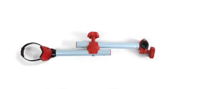

Wenn Du noch flexibler als mit den Standard Haltern sein möchtest, kannst du dir "Fiamma Bike Block" montieren.
