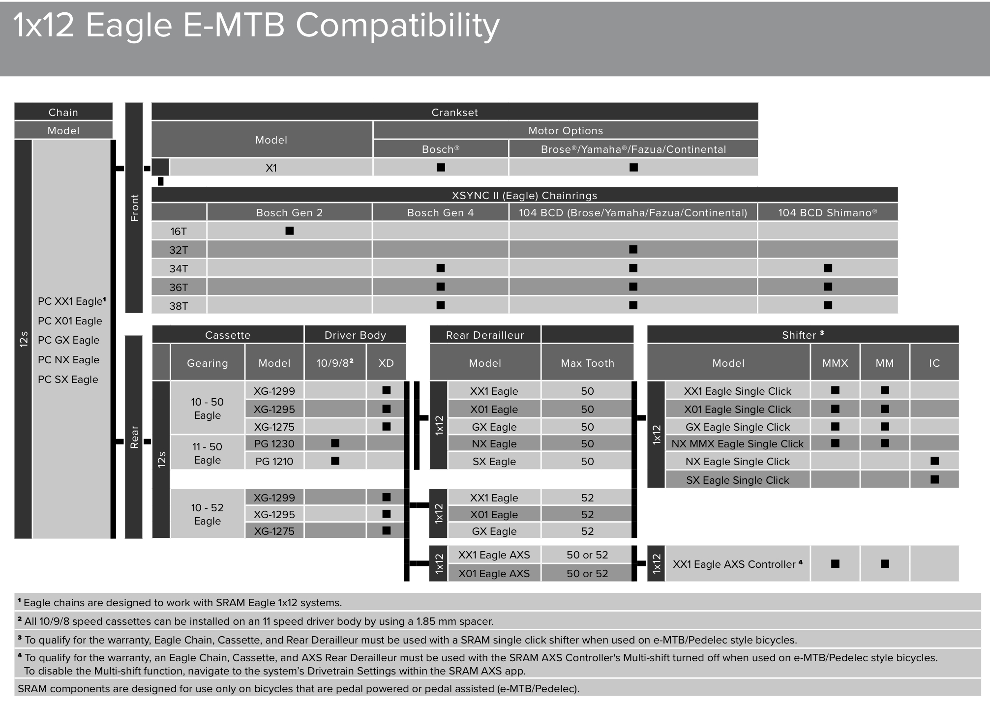

Danke fürs Texte nachsehen. SRAM schreibt es doch relativ klar hin.
Vielleicht zur Ergänzung, wonach SX und NX nur für max. 50 Zähne wären:
