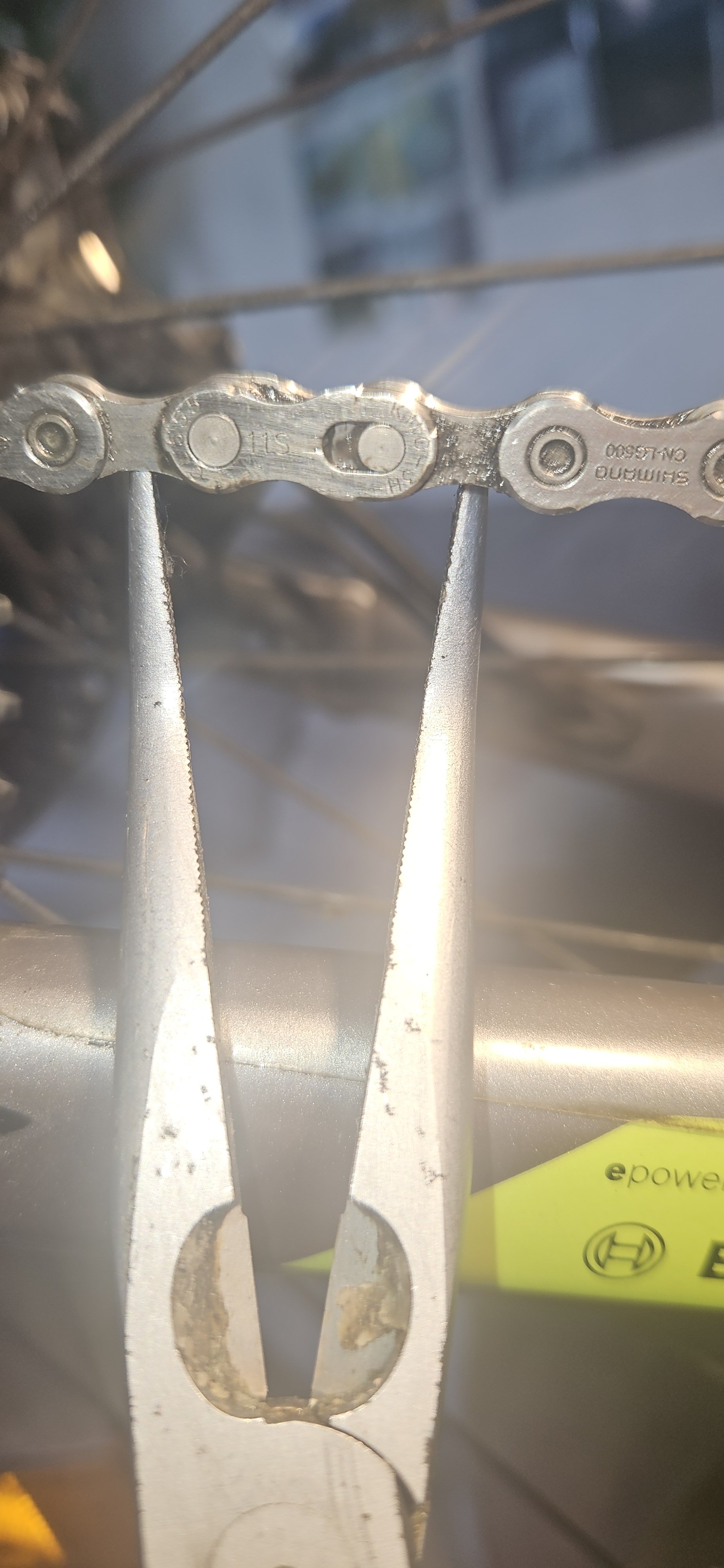

Welchen Zangenschlüssel?
Mit meiner Spitzzange funktioniert das öffnen des Ketteschlosses jedenfalls nicht
Ist es so schwer den Begriff im Internet zu suchen?
https://www.google.com/search?q=knipex+zangenschlüssel&ie=UTF-8&oe=UTF-8&hl=de-de&client=safari
Ich mache das immer diagonal (innen und außen) am Kettenschloss die beiden Teile des Kettenschloßes zusammen drücken um es zu öffnen.
Durch die parallele Verschiebung der Zangenfläche geht das sehr gut.
Gruß Jan.
Ich weiß nicht, ich finde so eine Zange (Armaturenzange) total umständlich mit der Kettenzange fahr ich direkt in das Kettenschloss und kann dieses einfach öffnen und schließen
Natürlich ist eine Kettenzangen als Spezialwerkzeug dafür besser geeignet. Aber es ist halt speziell nur für diesen Zweig zu gebrauchen.
