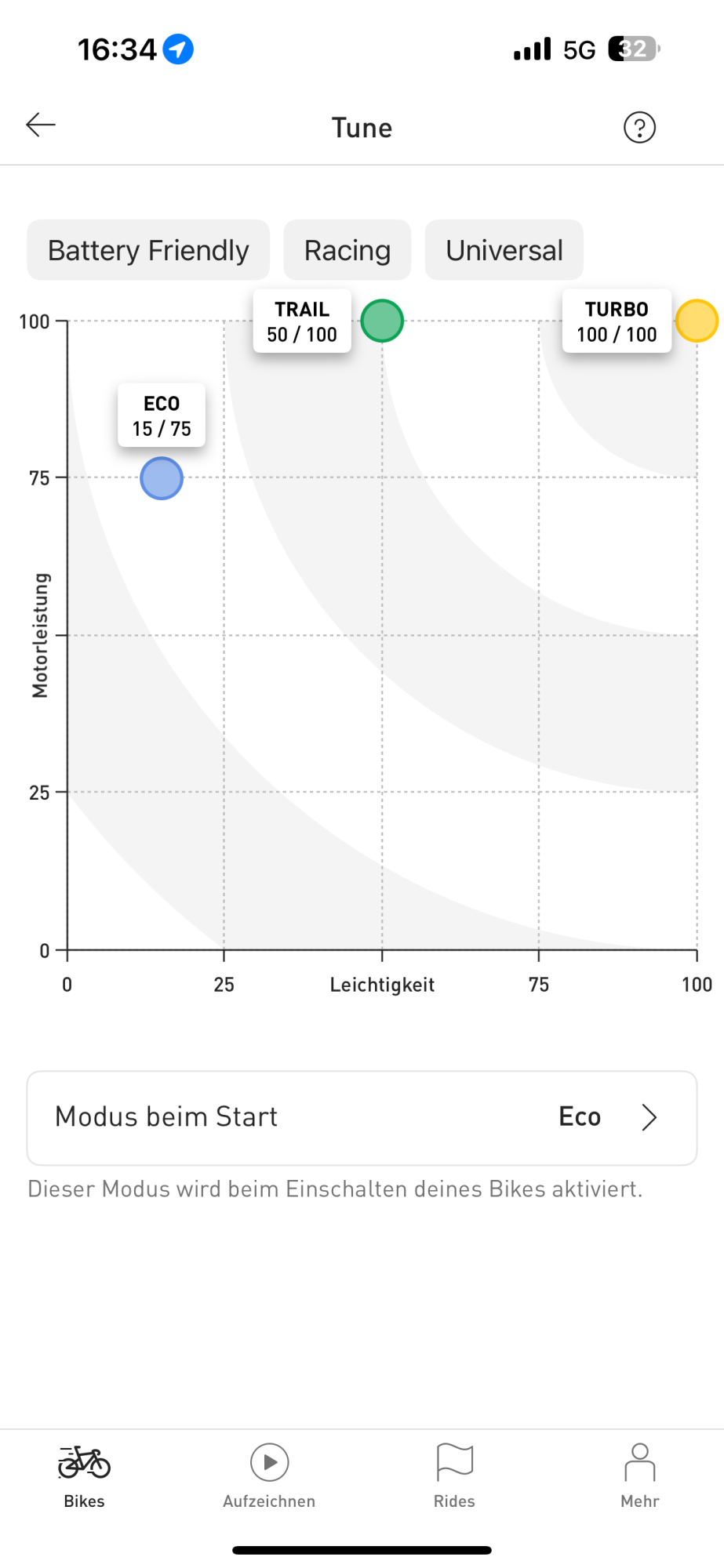

Ich selbst nutze es derzeit nicht an meinem SL. Derzeit nutze ich 15/75, 50/100 und 100/100. Ich schätze, dass ích damit rund 80-100 km und maximal 1000 hm schaffen werde.

Ich nutze überwiegend Microtune, die Anpassung der Unterstützung in 10% Schritten ist einer der Vorteile des Levo SL für mich persönlich.
Am aktuellen Leihbike mit Extender (Comp Carbon) sowie an meinem Eigenen (Expert Carbon) fahre ich das "Battery Friendly"-Setting. An der Mastermind TCU lasse ich mir während der Fahrt die Trittfrequenz, eigene Leistung sowie HF anzeigen.

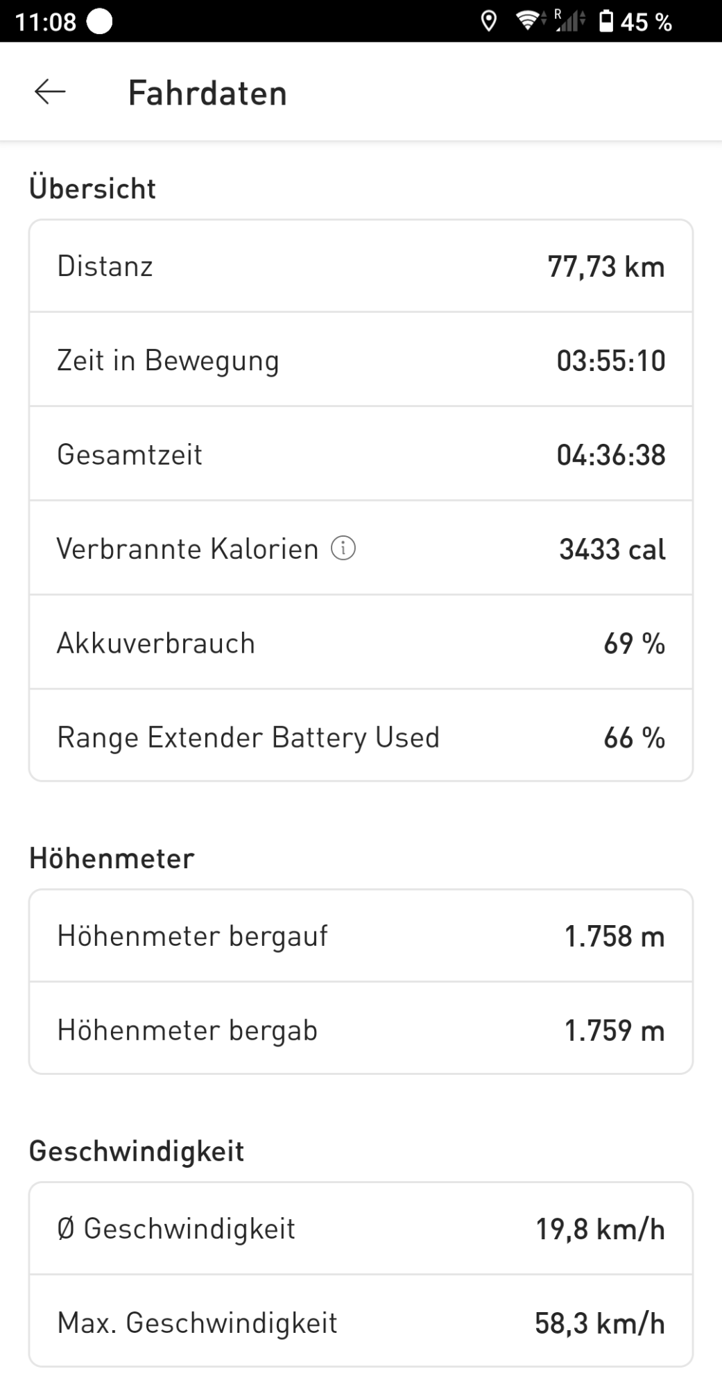

Tour Gran Canaria:
- Leihrad Levo SL2 Comp Carbon S4 2023 (2.700km Laufleistung)
- SchwalbeMagic Mary 2.4 v/h bei 1.8bar
- Laut TCU waren dann noch 48% Akku vorhanden
