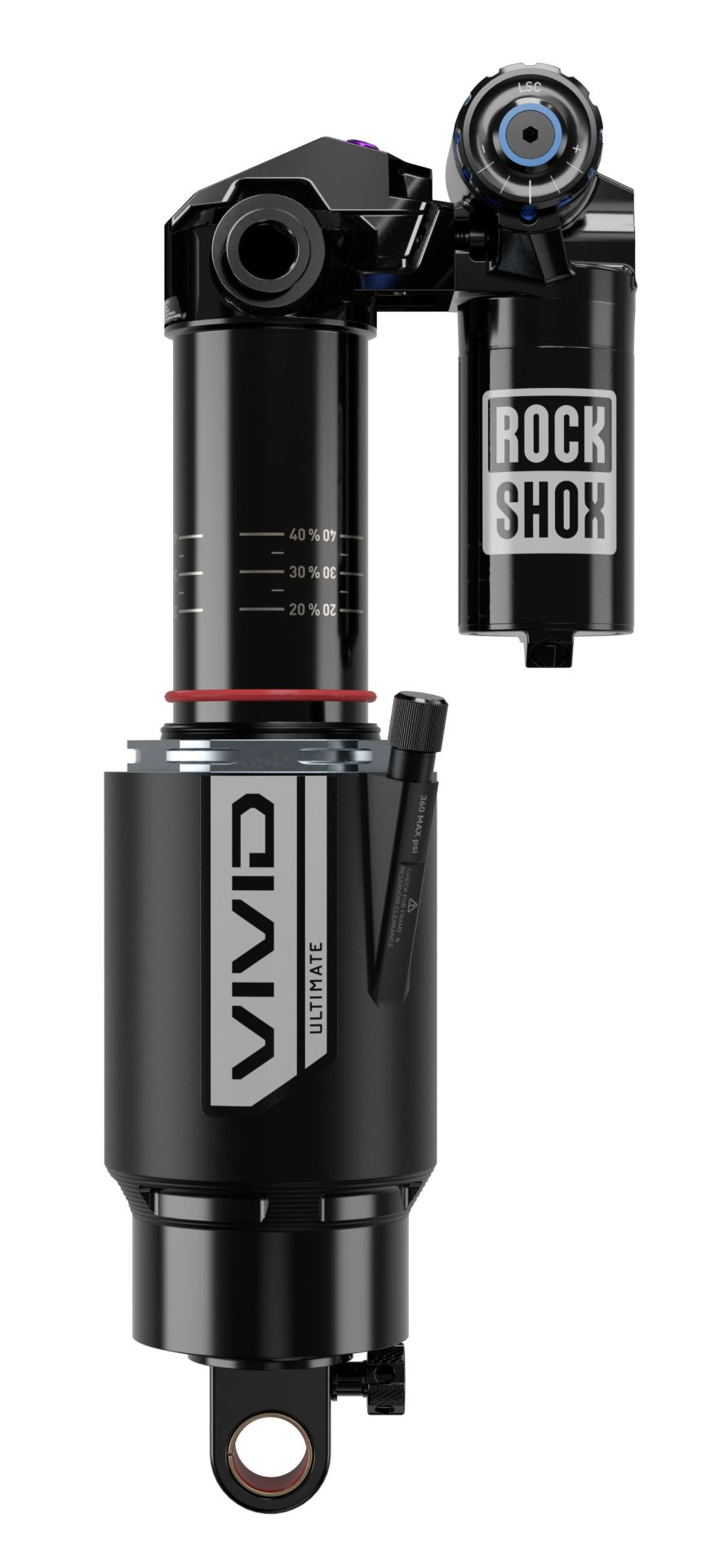

Hallo,
ich habe seit kurzem ein Orbea Wild H Custom 2023 und würde versuchshalber auf der Vivid Ultimate RC2T umsteigen, fährt den jemand in dem Bike (Alu) Variante und kann mal nen Foto schicken, wie eng es zu geht und ob man noch ans Luftventil kommt.
Danke für euer Feedback
Re: Wild Alu ab 2013 passt der RockShox Vivid Ultimate RC2T ins Rad?
Ich gehe davon aus das er nicht passt der LCS Versteller wird im Weg sein🤔
Hello,
I recently got an Orbea Wild H Custom 2023 and would like to try switching to the Vivid Ultimate RC2T. Does anyone ride the bike (aluminum) version and can send me a photo of how tight it is and whether you can still get to the air valve.
Thank you for your feedback

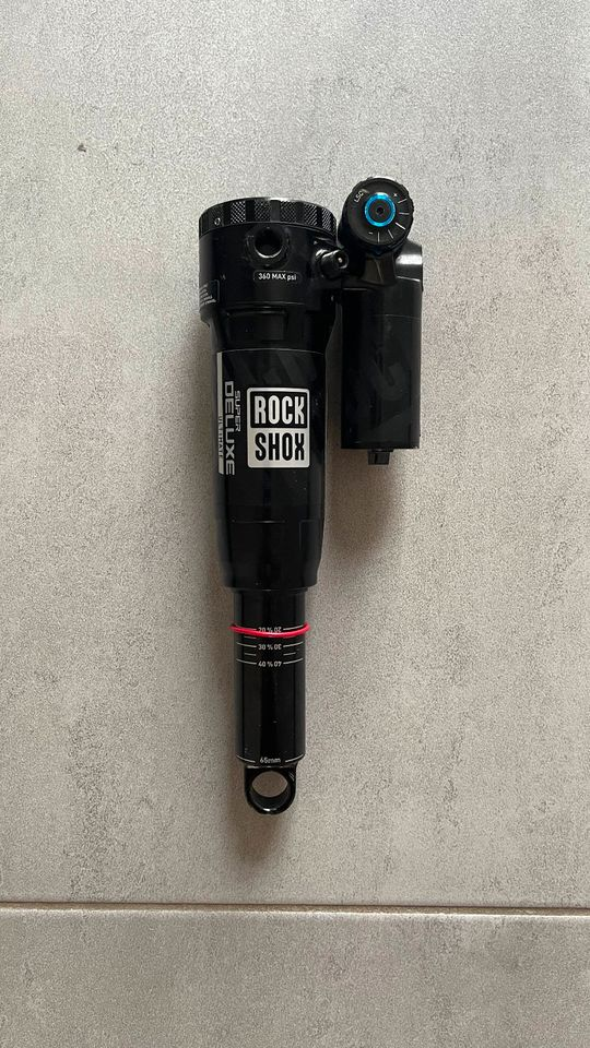

HI I can say that the vivid coil ultimate 2025 or the equivalent Super deluxe ultimate 2023 RC2T dont fit in my Wild 2022S/M H20, with some lost and sorry i have to sell it because hit the frame in compression
