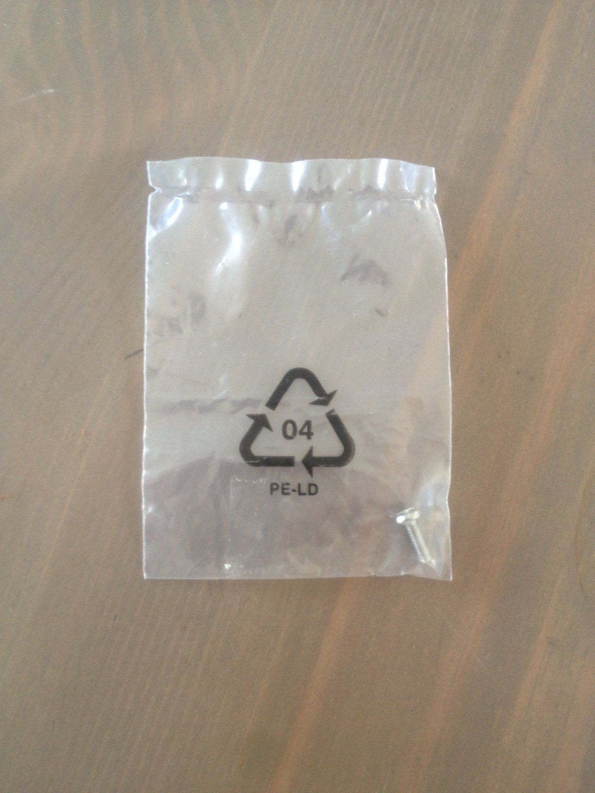

sowohl beim 2014er Nduro sowie bei meinem neuen Bike war diese Schraube (siehe Foto) dabei ...sie ist ganz wichtig extra verpackt ...und ich habe keine ahnung wofür die ist ....???

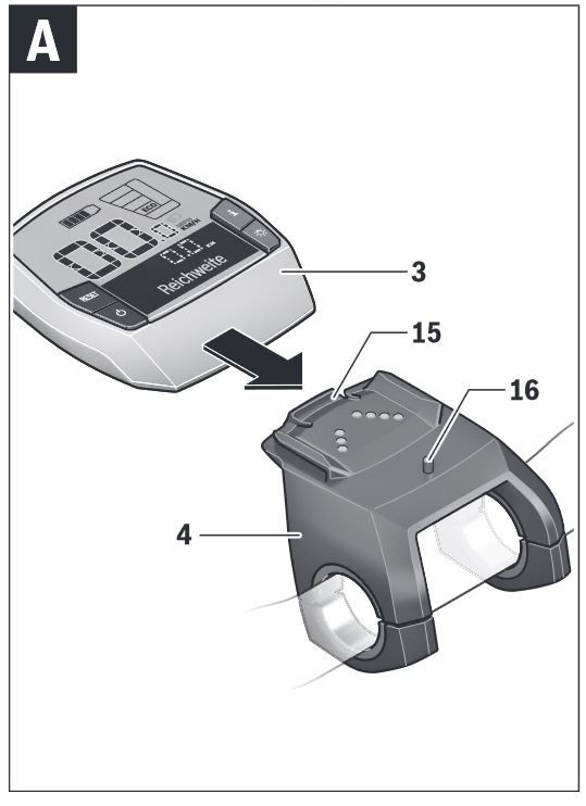

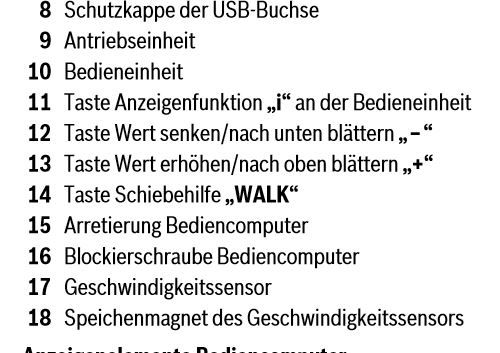

Nehme mal das display ab. Dann siehst du im unteren Drittel ein Loch. Durch diese wird das Display fest von unten verschraubt und kann dann nicht abgenommen werden. Ich meine das Verschrauben geht nur wenn man den Displayhalter am Lenker demontiert.
ahh ok danke ...2jahre nicht gebraucht ...werd ich es wohl weiter nicht brauchen ....
vielen dank für die info ...wäre ich nie draufgekommen
