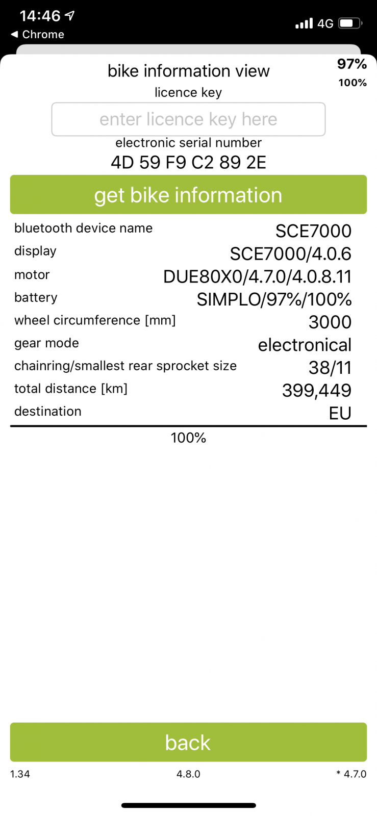

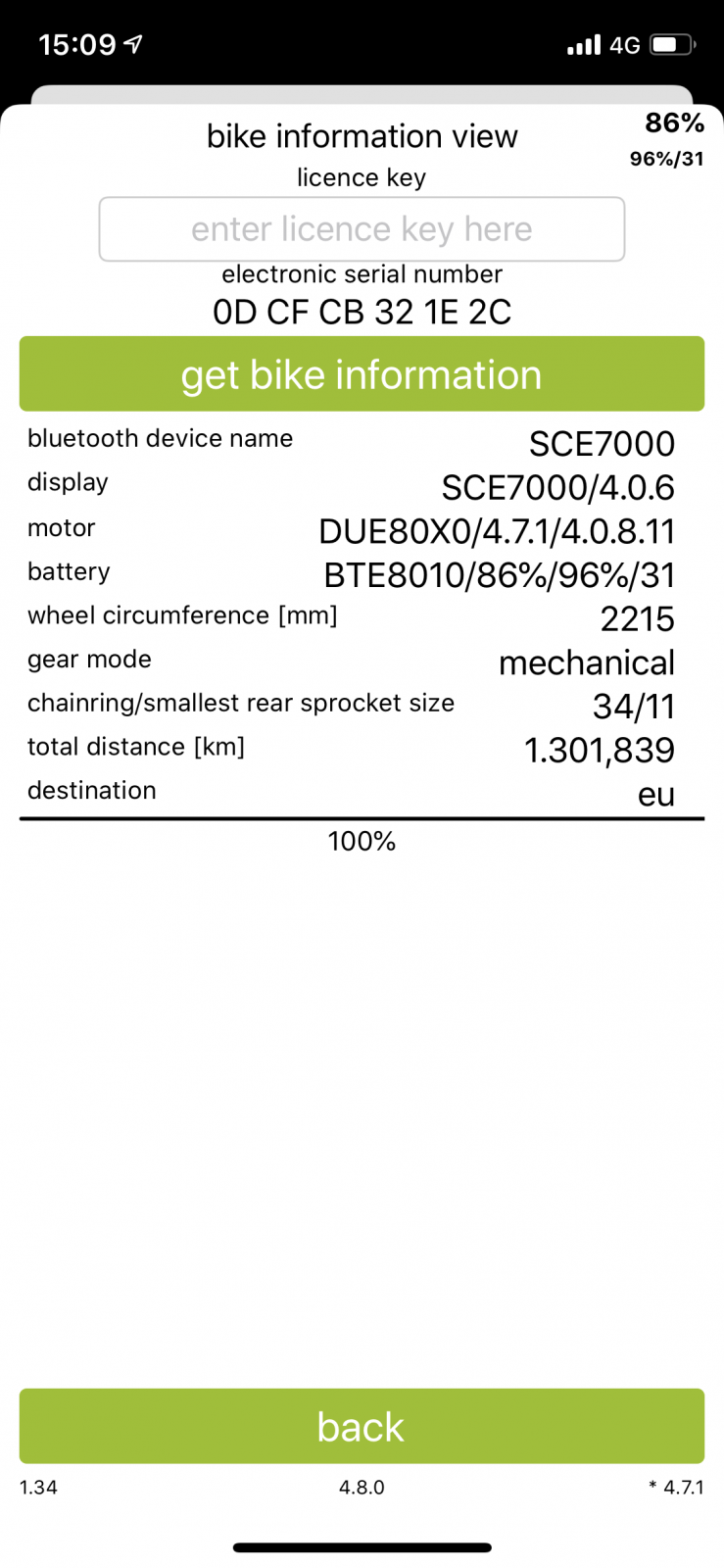

Der Radumfang lt. Software ist 3000mm allerdings ist der real nur 2260mm. Das ist vermutlich die Abweichung die ich sehe. hat das wirklich noch kein andere festgestellt? Dh der Shimano schaltet nicht bei 23,5 sondern bei echten 18 kmh ab.
Hier der vergleich der beiden Bikes. selber motor, selbe bereifung (hinten 27,5, vorne 29).
Da hat wohl YT vergessen die Shimano default-werte von 3000 auf die richtige reifengröße anzupassen.
