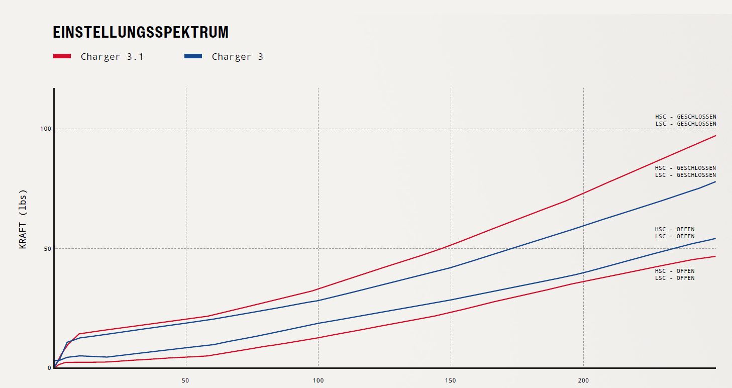

Wenn ich das Diagramm richtig interpretiere, dann profitieren schwere Fahrer noch deutlich mehr vom Charger 3.1 als leichte.
Mir fällt beim Charger 3.0 auf, daß zwischen „alles offen“ und „komplett zu“ nicht viel Unterschied ist - 40% halt laut Diagramm.
