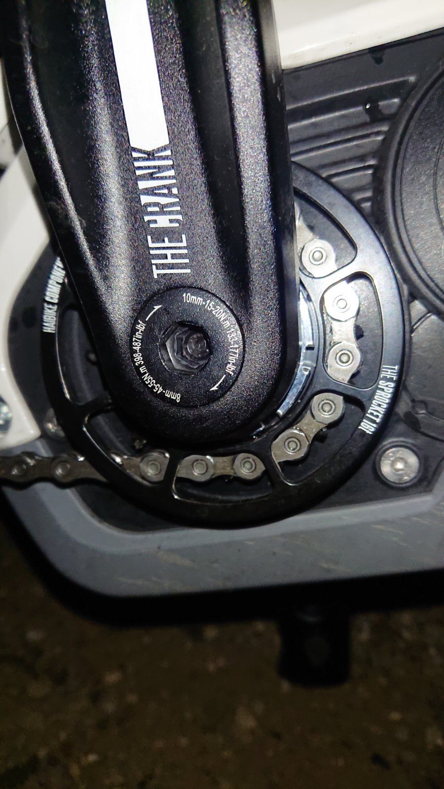

Ich kann die Schraube aber auch nicht aus der Kurbel raus holen, die is fest da drin. Sie lässt sich halt nur drehen.
Dann ist die Schraube "Kurbelabzieher" selbst.
Ein Sonderfall.
