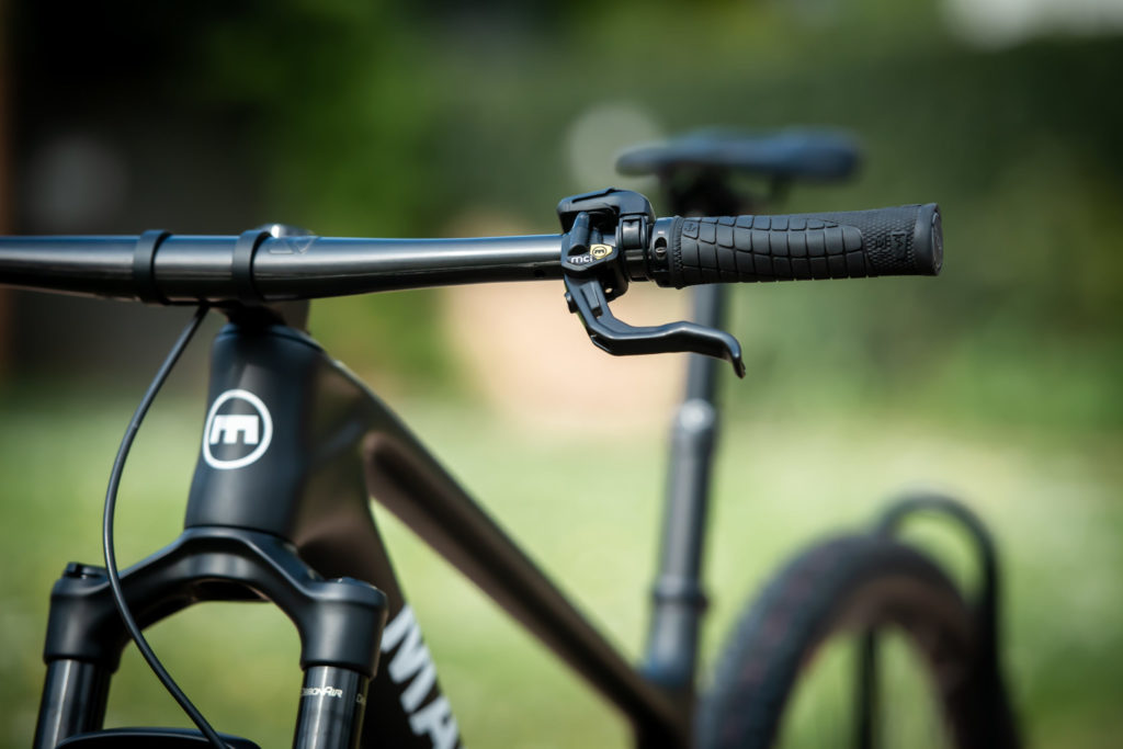

Bereits Mitte des letzten Jahres präsentierte uns der deutsche Bremsenhersteller Magura ein neuartiges Konzept mit dem Namen MCi (wir berichteten). Die Abkürzung steht für Magura Cockpit Integration – hierbei handelt es sich um eine Lenker-Vorbau-Bremsen-Kombination, die komplett ohne externe Leitungen auskommt. Die Bremsleitungen laufen durch Lenker, Vorbau und Steuersatz direkt in den Rahmen oder zur Vorderrad-Bremse. In Kombination mit einer kabellosen Schaltung und Variostütze sorgt dies für einen extrem aufgeräumten und sauberen Look des Bikes.
Um diese cleane Optik zu ermöglichen, hat Magura die Geberkolben der Bremse ins Innere des Lenkers verlegt. Einzig die aufgesteckten Bremshebel sind so noch von außen sichtbar. Um die von den Magura MT-Bremsen gewohnte Standfestigkeit, Bremskraft und Dosierbarkeit auch bei der MCi beizubehalten, verfügt der MCi-Hydraulik-Zylinder über den gleichen Kolbendurchmesser und Ausgleichsbehälter wie der herkömmliche Konterpart. Einziger Unterschied: Bei der MCi kommt ein Zugzylinder statt eines Druckzylinders zum Einsatz. Dadurch ist die MCi genau wie alle anderen Magura MT-Bremsen sowohl mit Vier- als auch Zwei-Kolben-Bremssätteln kompatibel.
Dass eine derartige aufwendige Integration natürlich auch einen speziellen Lenker erforderlich macht, sollte nicht überraschen. Hier arbeitete Magura mit Bike Ahead Composites zusammen, die speziell für die MCi laminierte Carbon-Lenker beisteuern. Doch allein mit einem Custom-Lenker ist es noch nicht getan: Auch Vorbau und Steuersatz sind Speziallösungen. Schließlich müssen die Leitungen ohne an die Oberfläche zu treten in den Rahmen geführt werden. Dafür laufen die Bremsleitungen zuerst vom Lenker in den Vorbau, von wo sich eine Leitung direkt in Richtung Vorderrad-Bremse aufmacht, während die andere durch den Steuersatz den Weg in den Rahmen findet. Um im Steuersatz genügend Platz für die Bremsleitung zu schaffen, setzt Magura auf eine Kombination aus überdimensionaler oberer Lagerschale und Reduzierhülse. Dadurch ist zwischen Gabelschaft und Lagerschale genügend Platz für die Leitung und der Weg in den Rahmen ist frei.
Ein großer Punkt bei derart integrierten Systemen ist natürlich die Wartbarkeit. Hier will Magura Kritikern mit klugen Lösungen schnell den Wind aus den Segeln nehmen. Um die Bremsen zu entlüften, muss lediglich der Griff abgezogen werden und schon ist die Entlüftungsschraube frei zugänglich. Der Entlüftungsprozess verläuft anschließend genau wie man es von herkömmlichen Magura-Bremsen gewohnt ist. Kommt es mal zu einem Defekt, so sollen die Easy-Link-Tube-Leitungskupplungen die Wartung erleichtert. Durch die Kupplungen lassen sich die Bremsleitungen spielend einfach trennen, ohne dass im Anschluss ein Entlüften nötig ist. So kann das gesamte Cockpit blitzschnell demontiert werden.
Neben der schicken Optik hat die Integration jedoch zum aktuellen Zeitpunkt auch Einschränkungen. So ist die Bremshebel-Position fix und lässt sich nicht verstellen. Allerdings kann man die Magura MCi durch Verschieben des Griffs und leichtes Drehen des Lenkers trotzdem etwas an seine Bedürfnisse anpassen. Die Griffe können dafür bis zu 2 cm über das Lenkerende hinaus montiert werden. Außerdem lässt sich die Hebelweite selbstverständlich ganz normal einstellen. Um trotz der limitierten Einstellbarkeit die bestmögliche Ergonomie zu gewährleisten, wird die Magura Cockpit Integration spezifisch für jedes Bike und sogar für die einzelnen Rahmengrößen angepasst.
