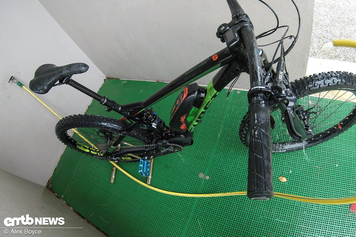

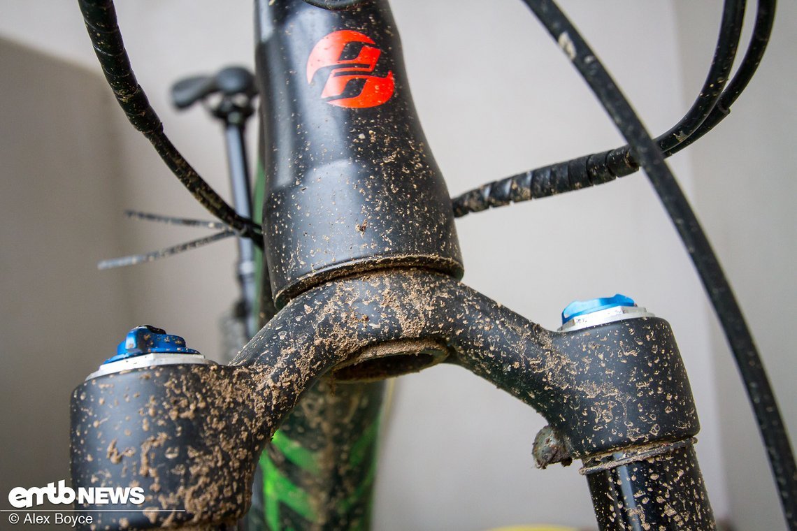

Ein dreckiges E-Bike …

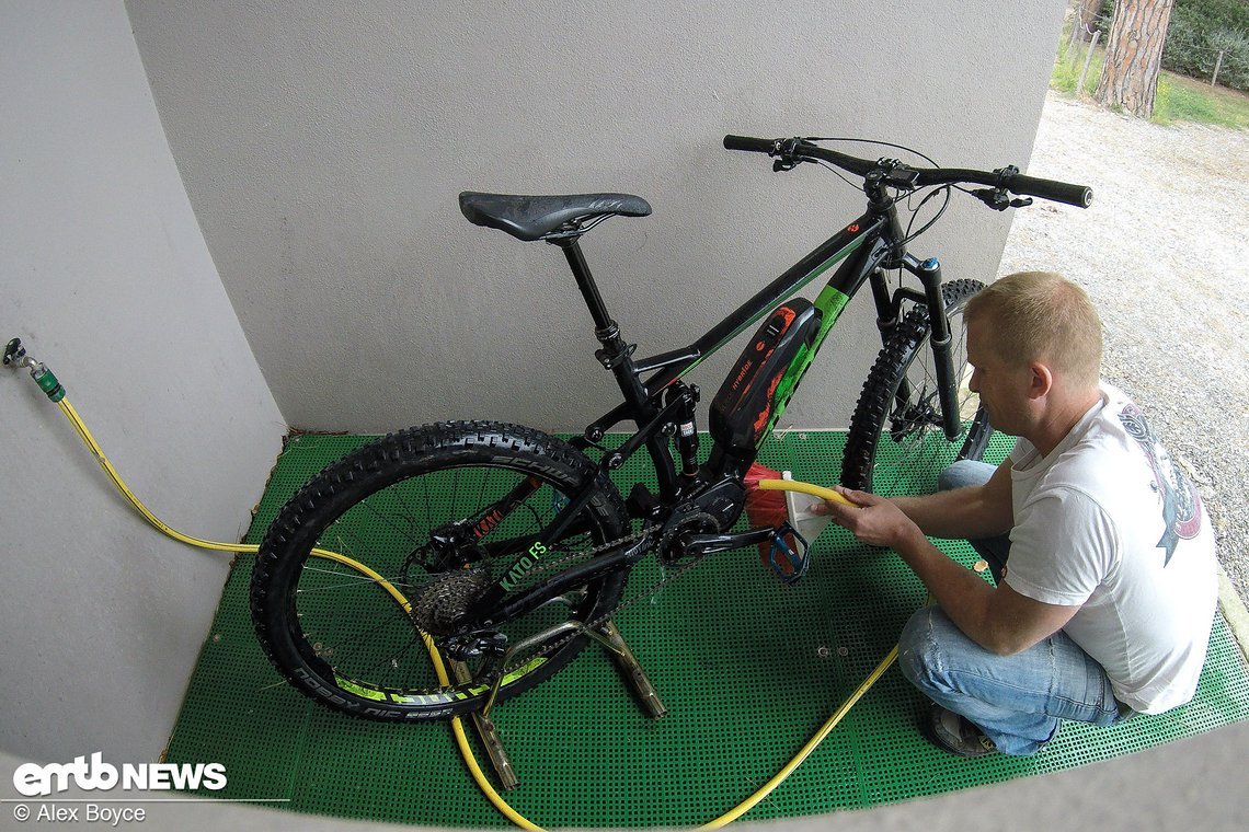

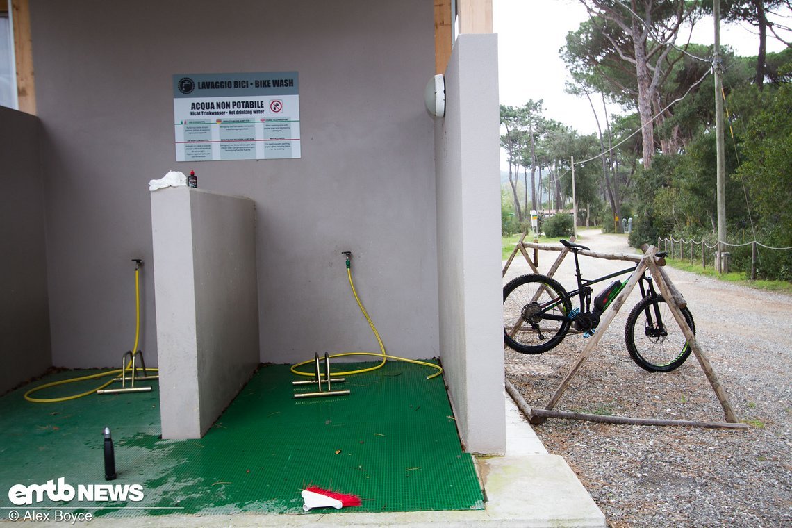

Die umweltfreundliche Waschstation im Punta Ala Trailcenter

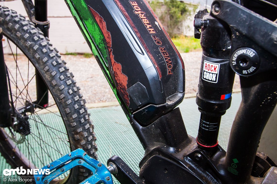

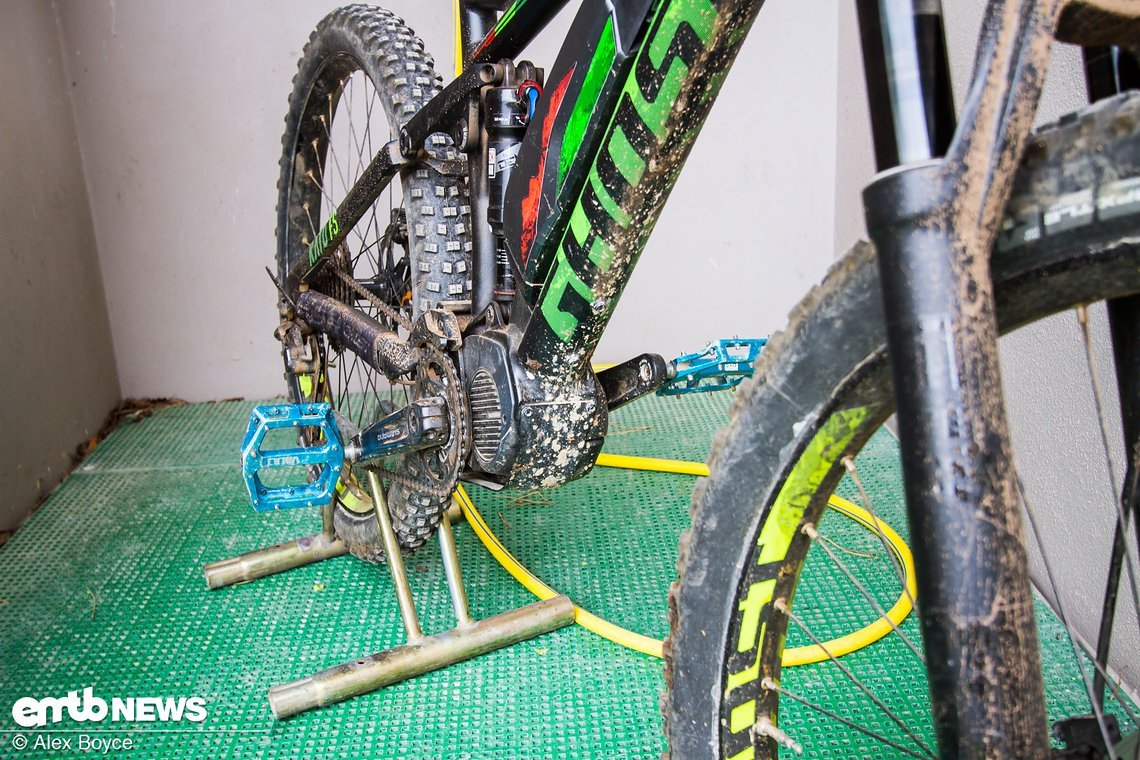

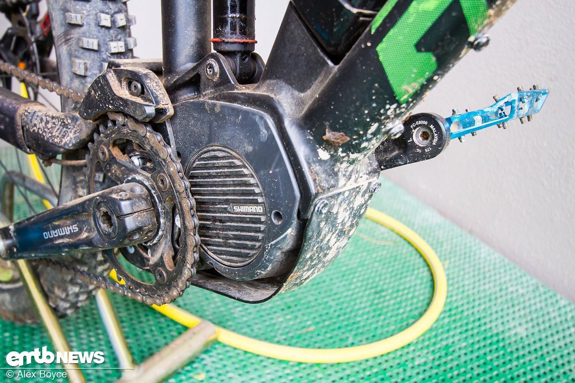

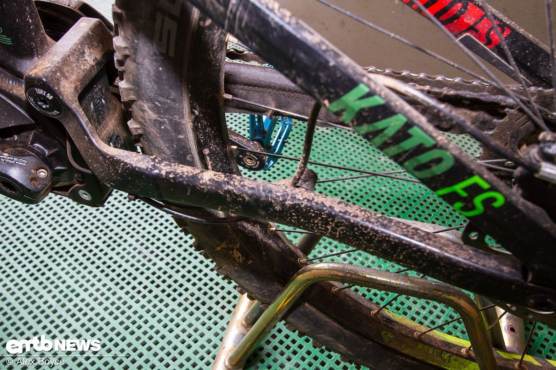

The dirty motor area.
Normal frame dirt.
Normal frame dirt.

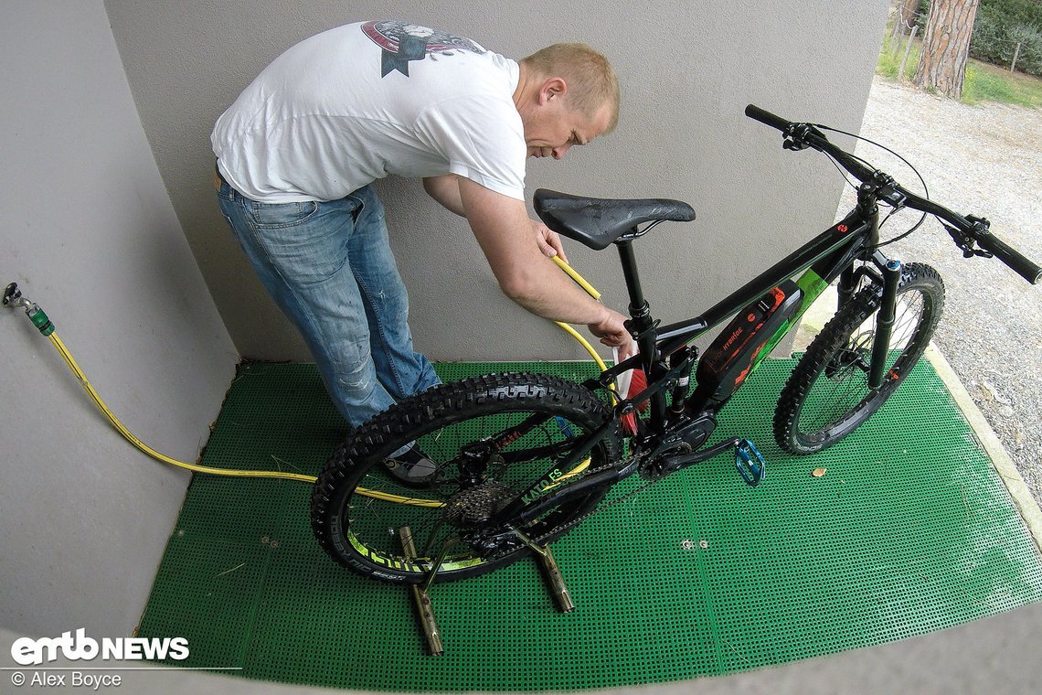

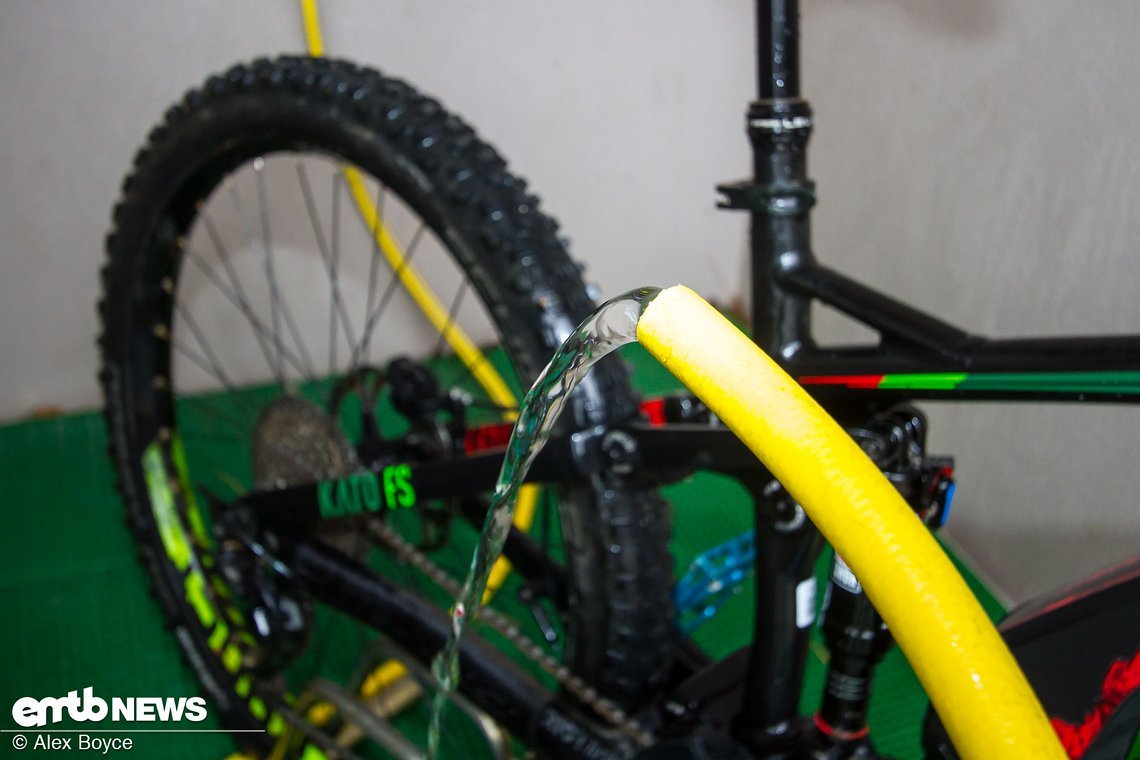

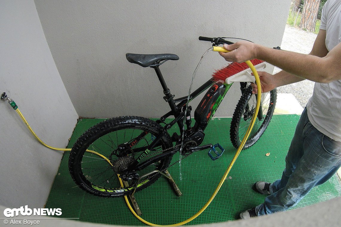

Macht das Rad sacht von oben nass.

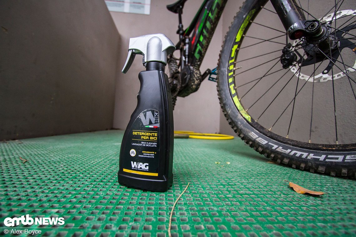

Ein fahrradspezifischer Flüssigreiniger

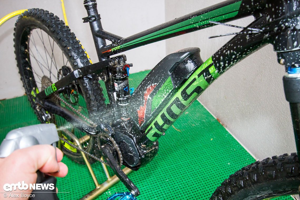

Spray the bike with the detergent and leave it there to dissolve the dirt.

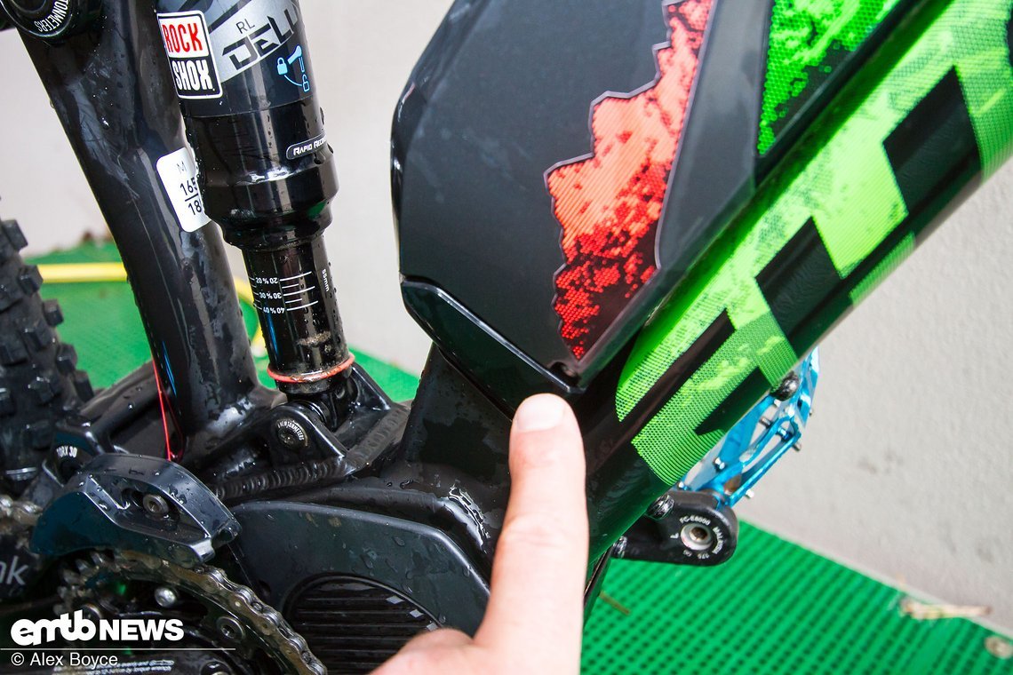

Befestigung der Batterie

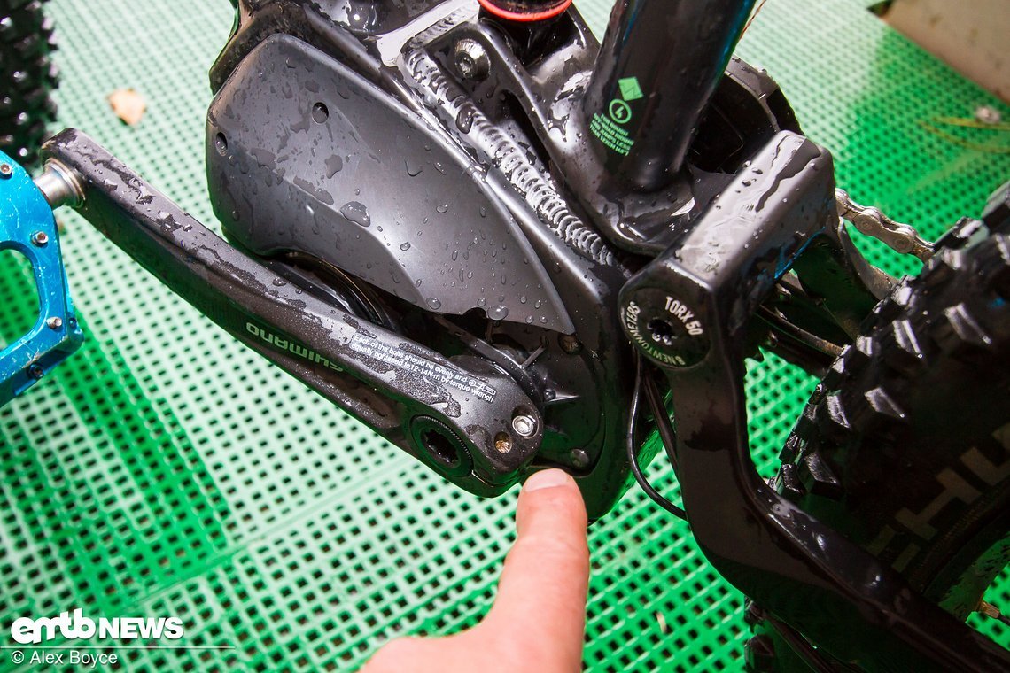

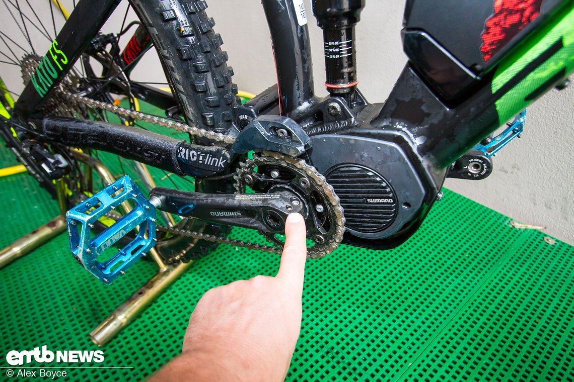

Die Dichtung an der Kurbelachse
Die antriebsseitigen Dichtungen
Stellt sicher, dass die Batterieladebuchse abgedeckt ist.
Stärker als hier sollte der Wasserstrahl nicht sein.
Spült den Rahmen sacht von oben mit Wasser ab und nutzt dabei die Bürste.
Nutzt die Bürste so viel wie möglich.

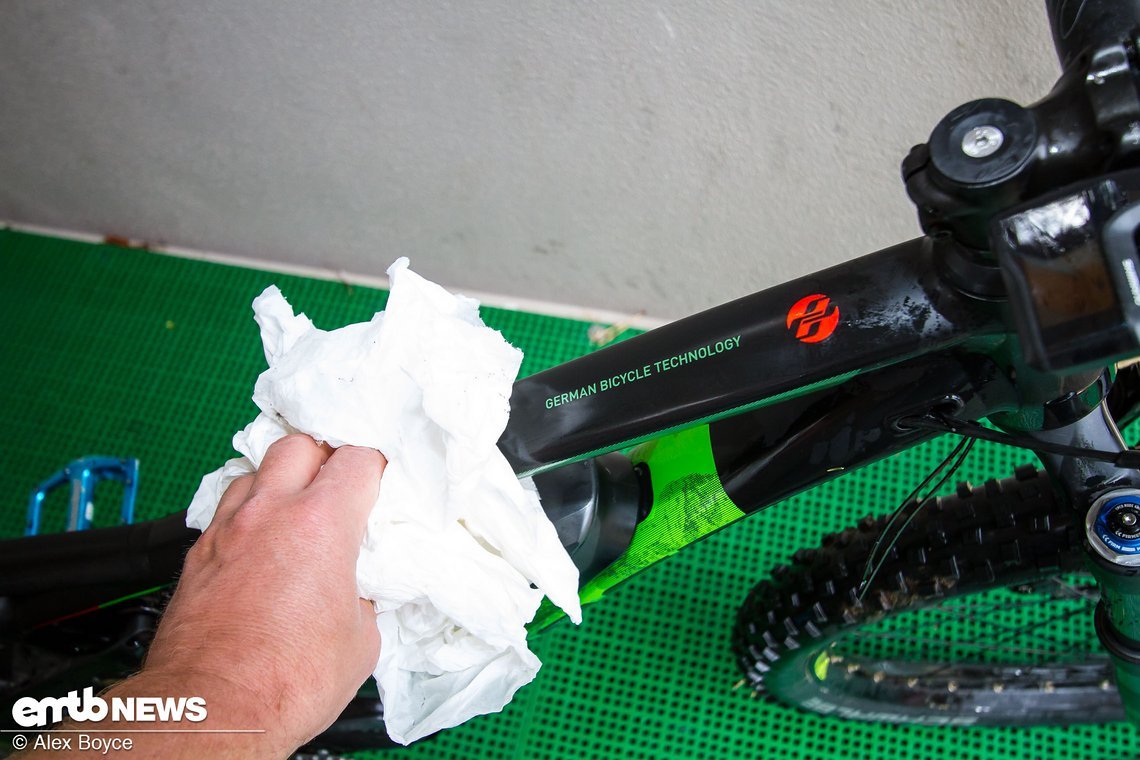

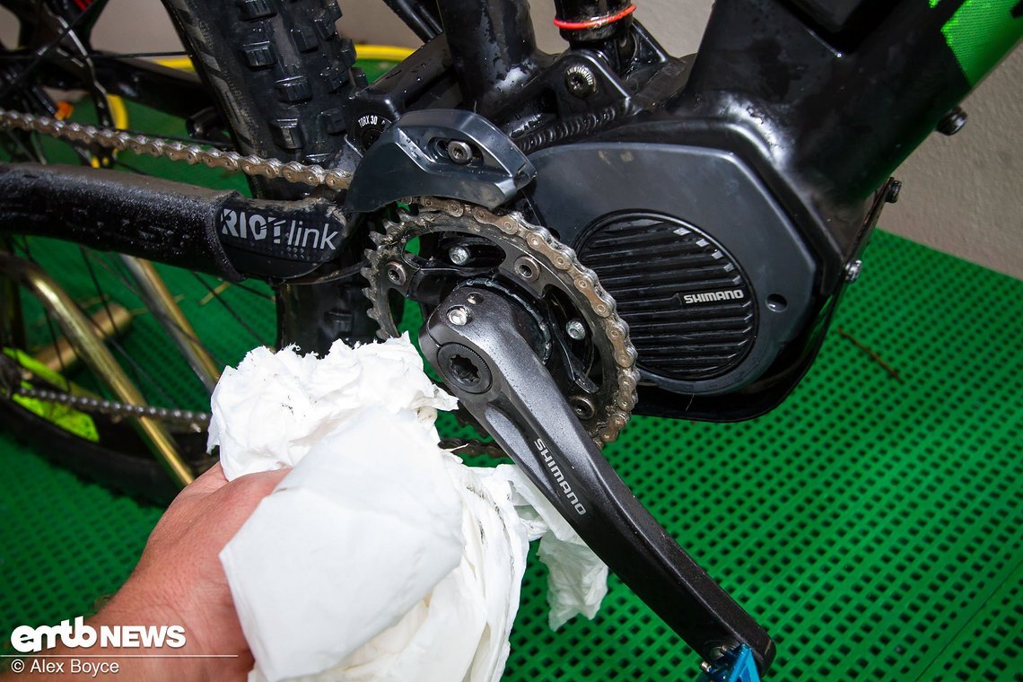

Use a cloth on harder dirt.

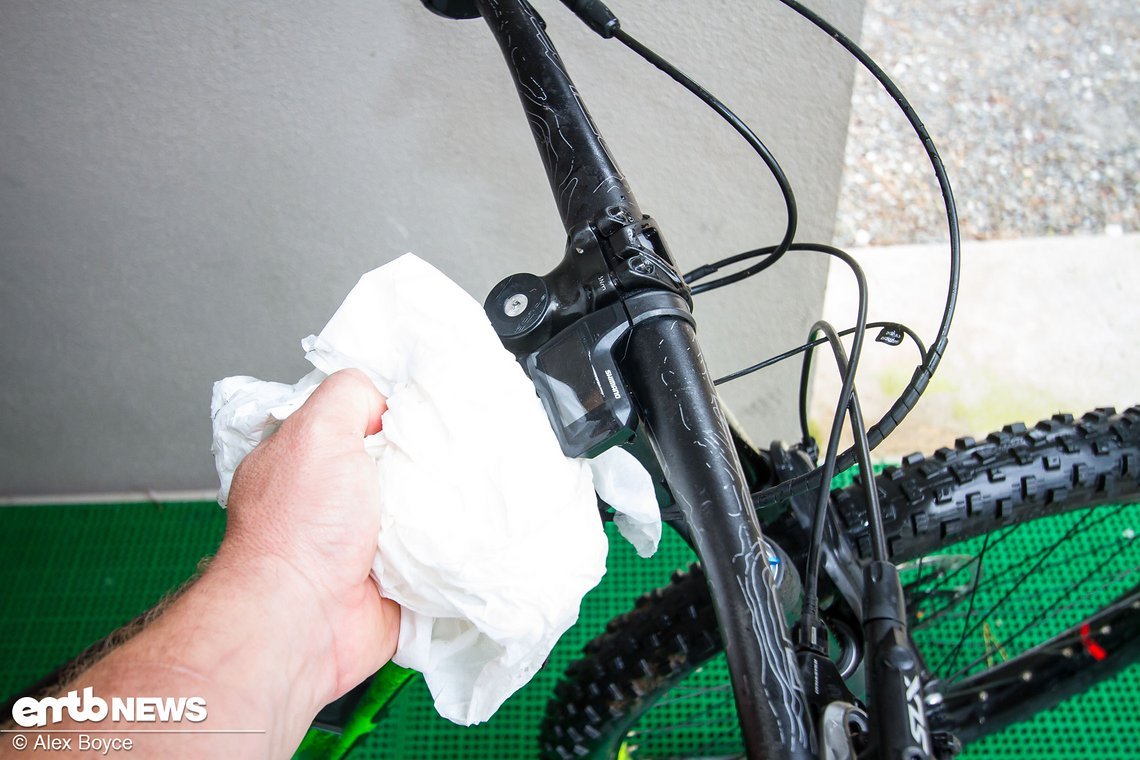

Sensitive electronics should not be sprayed directly. Use a cloth to clean them.
Nutzt das Tuch auch an den Kurbeln
Nutzt das Tuch auch an den Kurbeln - hier niemals den Wasserstrahl einsetzen.

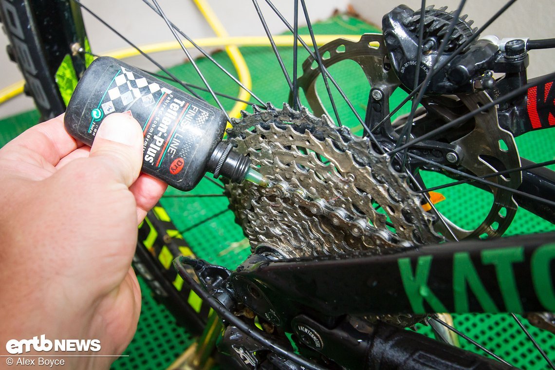

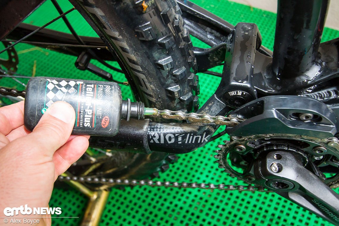

Once washed lubricate the chain.
Lubricate the chain in multiple places to as chain can not be turned backwards easily.
Bottom chain lube point.
