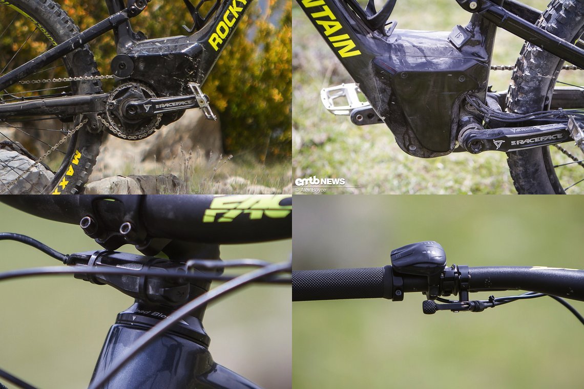

Powerplay™ System
Powerplay™ System
Rocky Mountain Altitude Power Play

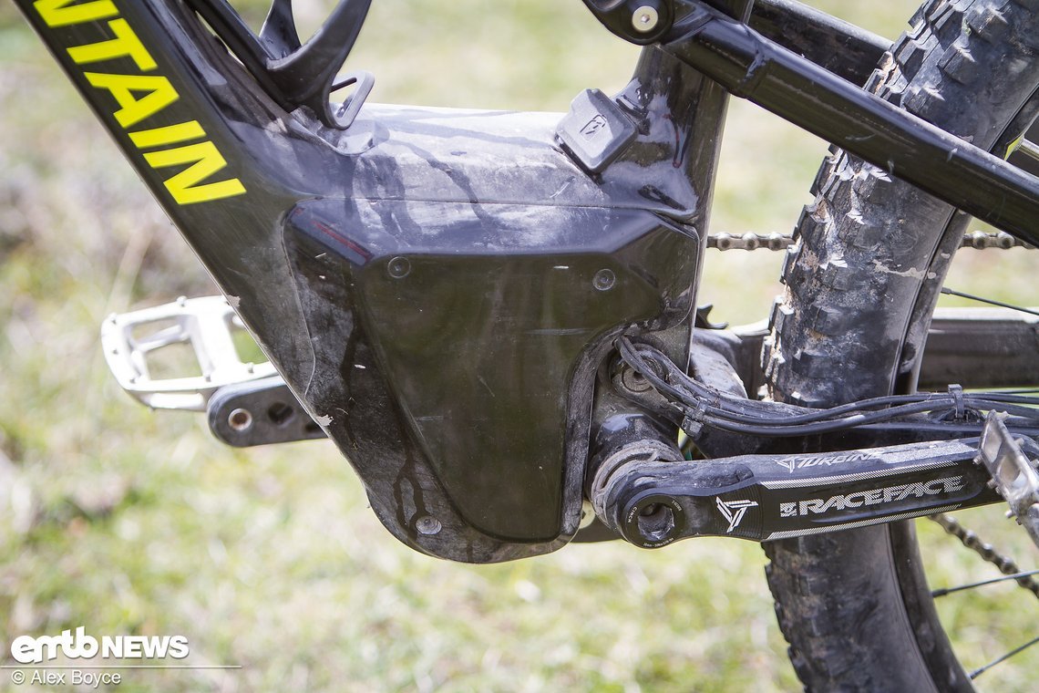

Die Motorabdeckung auf der Nicht-Antriebs-Seite

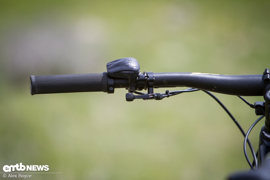

Die Lenkerfernbedienung
