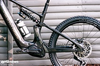

Moterra und Moterra LT unterscheiden sich weiterhin im Federweg und der Laufradgröße – während das LT mit Mullet-Laufradkonfiguration und 170/165 mm Federweg die gleichen Eckdaten wie vor dem Modellupdate mitbringt, wurde am Moterra der Federweg vorn um einen Zentimeter erhöht. Mit 29″ vorn und hinten, 160 mm Federgabel und 150 mm am Heck, soll es mehr Allrounder sein.
Cannondale setzt auf einen Viergelenker-Hinterbau mit Horst-Link
# Cannondale setzt auf einen Viergelenker-Hinterbau mit Horst-Link - Der 230 mm lange Dämpfer holt aus 65 mm Hub 165 mm Federweg heraus. In Kombination mit anderem Hinterbau, stellt das normale Moterra 150 mm Federweg bei 62,5 mm Hub.

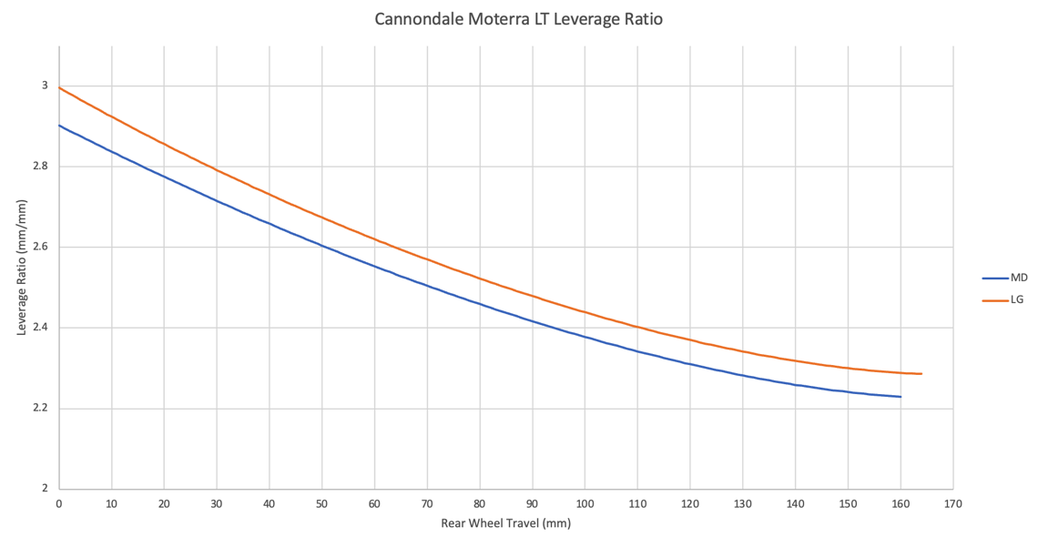

Cannondale setzt bei seinen E-Bikes auf ein größenspezifisches Design, das auch am Moterra zum Einsatz kommt. Geometrie, Kinematik und Carbon-Layup werden im Rahmen des Proportional Response Designs an die Körpergröße und das Gewicht angepasst, um verschiedenen Anforderungen gerecht werden zu können. Sichtbar ist das an der Geometrie vor allem an den Kettenstreben. Die anderen Eigenschaften sind schwieriger durch den Endverbaucher zu sehen – bei der Kinematik lässt Cannondale deswegen beispielhaft einblicken:
Mit ähnlichem Kurvenverlauf und gleicher Progression, aber unterschiedlichem Start- und Ziel-Übersetzungsverhältnis, erlaubt der Large Rahmen mit höherer Übersetzung eine geringere Federhärte bei gleichem Gewicht oder aber eine ähnliche Federhärte bei höherem Gewicht.
Ähnlicher Kurvenverlauf, ähnliche Progression, aber höheres Übersetzungsverhältnis an den größeren Rahmen.
# Ähnlicher Kurvenverlauf, ähnliche Progression, aber höheres Übersetzungsverhältnis an den größeren Rahmen.

Fox Float Performance Dämpfer
# Fox Float Performance Dämpfer - Das Coil-Federbein soll für ordentlich Traktion sorgen.

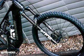

Schwalbe Shredda Gravity Reifen
# Schwalbe Shredda Gravity Reifen - Der Vorderreifen zeigt, wo es langgehen soll … in wildes Gelände!

Klingt schon mal gut? Auch ansonsten gefällt mir der Hinterbau weitgehend – er arbeitet satt, mir persönlich fast ein wenig zu satt. Ich drehe die Druckstufen-Einstellung des Dämpfers in Folge zu, um dem Rad etwas mehr Pop zu verpassen.
Zwei Auffälligkeiten – während einer Testrunde löste sich die Senkkopfschraube, die den Verschluss des Akku-Covers hält. Verschluss und Cover verteilten sich am Trail – wir gehen stark davon aus, dass in Serie Schraubensicherung auf dieser Schraube angebracht ist.
Das Moterra LT will etwas mehr Lehnung, als Lenkerbewegung
# Das Moterra LT will etwas mehr Lehnung, als Lenkerbewegung - Störend war das nicht unbedingt, die Lenkung verhält sich aber anders, als an meinen anderen Testbikes. Ich vermute, dass es am Headset-Cable-Routing liegt, da die Lenkung bei sehr leicht eingestelltem Steuersatz bereits leicht restriktiv arbeitet.
Zweitens – zwischen Steuersatzspiel und träger Lenkung ist am Moterra LT meinem Empfinden nach eine Überlappung – bisher bin ich den Acros-Steuersatz mit integrierter Leitungsführung nur mit 1 bis maximal 2 Leitungen gefahren. Mit den in Summe drei Leitungen am Moterra LT fühlt sich das System nach deutlichem Widerstand an. Im Fahrverhalten merke ich, dass sich die Lenkung am Moterra LT etwas restriktiv ist – das Rad erinnert so etwas mehr an einen Carvingski und will viel Neigung, anstatt Lenkeinschlag.
Vroom vroom – das Moterra LT geht dank langer Kettenstrebe gut bergauf, die hohe Front erleichtert Power-Moves
# Vroom vroom – das Moterra LT geht dank langer Kettenstrebe gut bergauf, die hohe Front erleichtert Power-Moves - Dank Bosch Performance Line CX Gen 5 schiebt das E-Bike zügig und spaßig den Berg hinauf.
Bergauf sitze ich zentriert und freue mich über die 450 mm lange Kettenstrebe, die verhindert, dass das Vorderrad vom Boden abhebt. Kurzerhand fahre ich einfach Wanderwege in der Falllinie nach oben – der Motor muss hier schon ordentlich arbeiten, aber die hohe Traktion und gute Kraftübertragung sorgen für sehr solide Klettereigenschaften.
