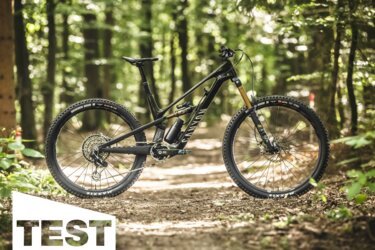

Akkuprobleme bei Canyon E-Bikes
Im November 2024 wurde offiziell bekannt, dass es immer wieder zu Problemen mit den Akkugehäusen vereinzelter E-Bikes von Canyon kommen kann – es betrifft alle Modelle der Serien: Canyon Spectral:ON und Canyon Torque:ON (beide mit Shimano-Motorsystem). Laut Canyon wurden allerdings schon vor November 2024 vereinzelt Akkus mit Schäden am Gehäuse identifiziert, zurückgenommen und ersetzt. Zudem wurden von Canyon fortlaufend Tests und Analysen durchgeführt. Im November 2024 hat sich dann aber herausgestellt, dass mit den Schäden ein Brandrisiko verbunden sein kann. Ob diesem Zeitpunkt ging Canyon in die Offensive und hat umgehend alle betroffenen Kunden informiert.
Probleme verursachen hierbei die gemeinsam mit Simplo entwickelten Akkus mit wahlweise 720 oder 900 Wh Kapazität. Bei diesen beiden Modelle kann es, laut Canyon, zu feinen Rissen im Kunststoffgehäuse kommen. Damit wird der Akku unbrauchbar und muss ausgetauscht werden, denn in Ausnahmefällen kann es zum Brand kommen. In einer ersten Mail empfahl Canyon seinen Kundinnen und Kunden, die ein Bike mit Shimano-Motor und betreffendem Akku besitzen, es keinesfalls mehr zu nutzen, den Akku penibel auf Risse zu checken und ggf. zu entsorgen. Eine Lösung, der in der Realität wahrscheinlich die wenigsten Besitzer eines solchen E-Bikes nachgekommen sind. Hier war eher Frust angesagt und große Unsicherheit.
Betroffen sind sämtliche Modelle der Serie: Canyon Spectral:ON und ...
# Betroffen sind sämtliche Modelle der Serie: Canyon Spectral:ON und ...
... das 2023 vorgestellte Canyon Torque:ON mit Shimano-Motor.
# ... das 2023 vorgestellte Canyon Torque:ON mit Shimano-Motor.
