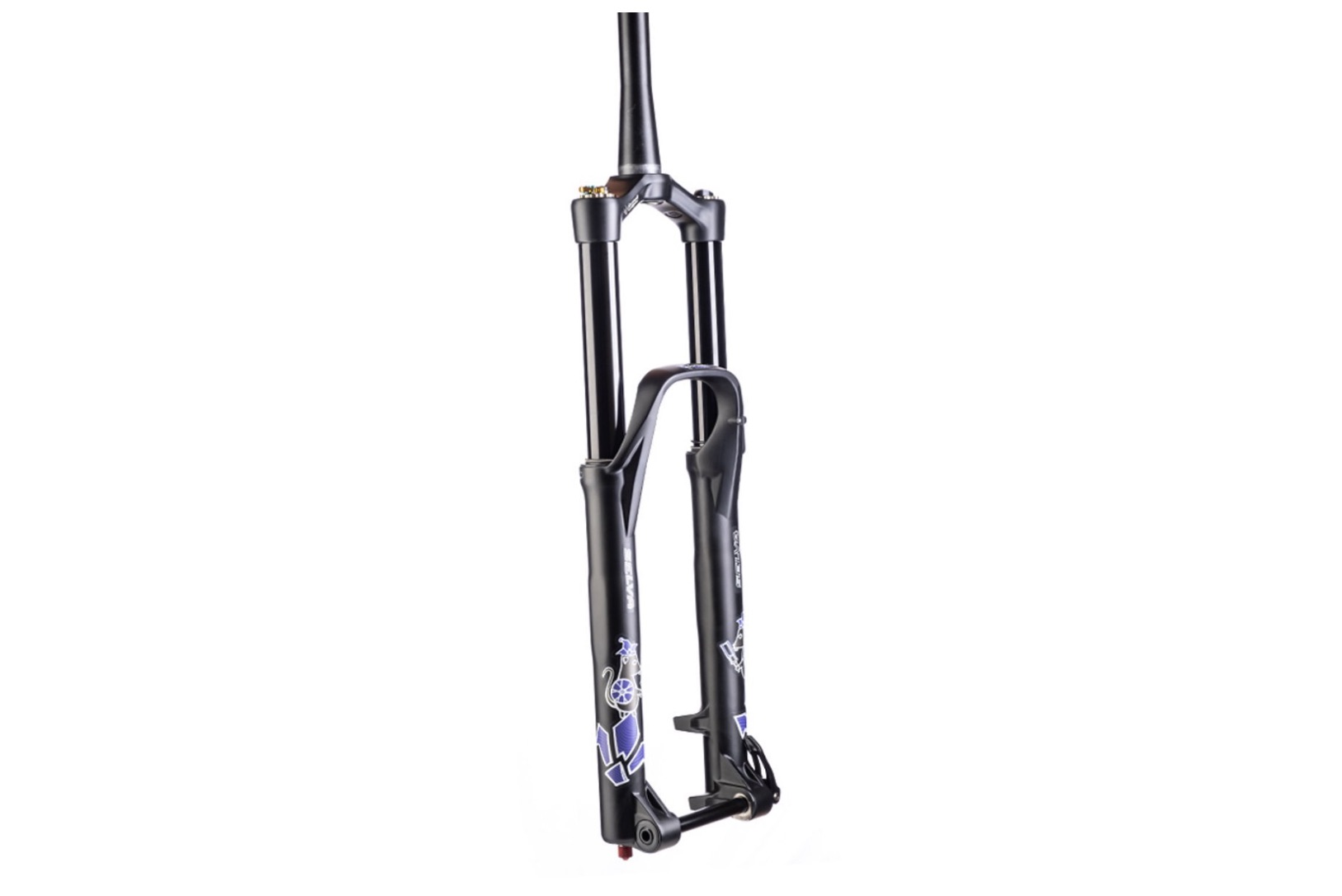

Die RockShox ZEB: Eine Gabel wie eine Festung.

Die Basis einer E-Optimized Gabel ist bei vielen Herstellern ein verstärktes Gabel-Chassis. Klassische Gabeln haben hier oft eine ausgefräste Gabelkrone, um Gewicht zu sparen. Hersteller Fox verwendet für seine E-Bike-Gabeln eine geschmiedete Gabelkrone aus Vollmaterial. Andere Hersteller haben ebenfalls verstärkte Gabelkronen bzw. Gabelbrücken, um die erforderliche Steifigkeit zu gewährleisten. Zudem werden oft dickwandigere Steuerrohre und Standrohre eingesetzt. Die Technologie der Dämpfung als auch die der Federung ist zwar grundlegend identisch mit Federgabeln für unmotorisierte Bikes, wird aber spezifisch auf die jeweiligen E-Optimized-Chassis abgestimmt.
