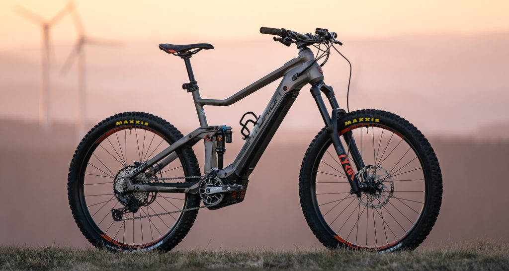

Nachdem wir das Centurion No Pogo E bei der Neuvorstellung bereits einem kurzen ersten Test unterziehen konnten, haben wir jetzt eines der neuen 2020er Modelle über mehrere Wochen auf Herz und Nieren getestet. Das E-Enduro überzeugt mit dem neuen Bosch Performance CX-Motor in der vierten Generation, der aus einem perfekt in den Rahmen integrierten Bosch PowerTube-Akku mit 625 Wh Kapazität gespeist wird. Dazu kommen viele durchdachte Detaillösungen wie die klapperfrei innen verlegten Züge, der magnetische Deckel auf der Ladebuchse und der solide Motorschutz. Außerdem gibt es intelligente Funktionen für den Alltag wie die fest verbaute Lichtanlage und die Option zur Montage eines Seitenständers.
Auch schwere E-Piloten dürfen sich freuen, denn als einer der wenigen Hersteller legt Centurion das No Pogo E für ein maximales Systemgewicht von 150 kg aus. Im Zusammenspiel mit 200-mm-Bremsscheiben, einem ordentliches Fahrwerk und dem stabilen Alu-Rahmen ergibt das ein robustes Komplettpaket, mit dem man ordentlich Gas geben kann. Das sorgt allerdings auch für ein Gewicht von 25,0 kg in Rahmengröße L. Große E-Bike-Freunde dürften eventuell die Rahmengröße XL vermissen.
Erhältlich ist das Centurion No Pogo E R2600i in insgesamt vier verschiedenen Ausstattungen ab 4.199 € – das von uns getestete Modell wechselt für 5.099 € den Besitzer.
Hier findest du weitere E-Mountainbike Vergleichs- oder Einzeltests von eMTB-News.de
Bei diesem Modell stellt sich uns die elementare Frage:
Kann das robuste E-Enduro auch auf engeren Trails überzeugen?

Mit dem Centurion No Pogo E in der Ausstattungsvariante R2600i bekommt man ein solide auf den Einsatzzweck abgestimmtes Gesamtpaket zum Preis von 5.099 €
# Mit dem Centurion No Pogo E in der Ausstattungsvariante R2600i bekommt man ein solide auf den Einsatzzweck abgestimmtes Gesamtpaket zum Preis von 5.099 €

Schickes Gesamtpaket
# Schickes Gesamtpaket

Der 625-Wh-Akku bietet genug Ausdauer, um ungewohnt viele Trails zu entdecken

Fazit: Centurion No Pogo E R2600i
„Ausdauerndes E-Enduro für Spaß in jeder Lebenslage!“ Sebastian Beilmann
Das Centurion No Pogo E überzeugt mit einem durchdachten Gesamtkonzept. Herzstück ist der kraftvolle Bosch Performance CX-Motor samt des perfekt integrierten 625-Wh-Akkus. Dazu kommt eine ausgewogene Geometrie, die nicht nur in schnellem und technischem Gelände, sondern tatsächlich auch auf engeren Trails überzeugt. Die Ausstattung ist solide, funktional und gut auf den Einsatzzweck abgestimmt. Außderdem hat das No Pogo E ein starkes Fahrwerk und viele durchdachte Detail-Lösungen, die das Leben mit dem E-Bike im Alltag zur wahren Freude machen.
