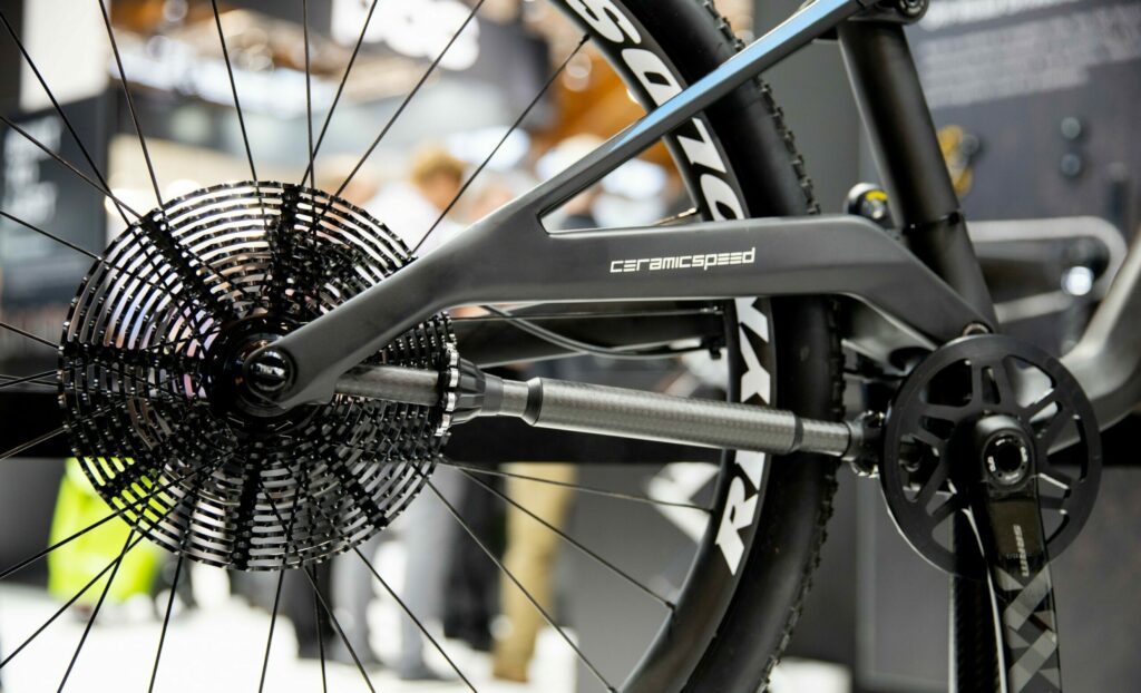

Anfangs wurde das System nur am Rennrad gezeigt, mittlerweile sind jedoch auch Lösungen für Mountainbikes, E-Bikes und Trekking-Räder entwickelt worden. Für den Einsatz am Mountainbike hat man die Antriebswelle so ausgelegt, dass sie sich in ihrer Längsachse kürzen und strecken kann, um der Bewegung des Hinterbaus zu folgen. Hier mehr Infos zur Mountainbike-Version von CeramicSpeed Driven.
Wie der Antrieb am Mountainbike aussehen könnte, zeigt man an einem Canyon Neuron
#2 Wie der Antrieb am Mountainbike aussehen könnte, zeigt man an einem Canyon Neuron - hier streckt und staucht sich die Antriebswelle mit der Federbewegung des Hinterbaus.
