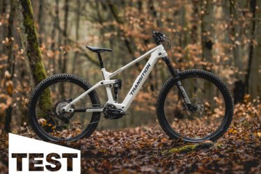

Transition Relay
Von Transition kommt das Relay mit Fazua Ride 60. Der schlanke Carbonrahmen setzt auf einen Viergelenk-Hinterbau und besitzt einen verspielten Charakter. Mit bis zu 160 mm Federweg am Heck und einer progressiven Geometrie richtet sich das Bike an Enduro-Fans, die ein leichtes E-MTB für entspannte Uphills und schnelle Downhills suchen.
- Federweg 170 mm / 160 mm
- Motor Fazua Ride 60
- Akkukapazität 430 Wh
- Laufradgröße 29″ / Mullet (29″/27,5″)
- Rahmenmaterial Carbon oder Aluminium
- Gewicht 16,9 kg (Herstellerangabe)
- Preis ab 8.199 €
- www.transitionbikes.com
Ausführliche Infos und einen Test gibt’s hier: Transition Relay – Test
