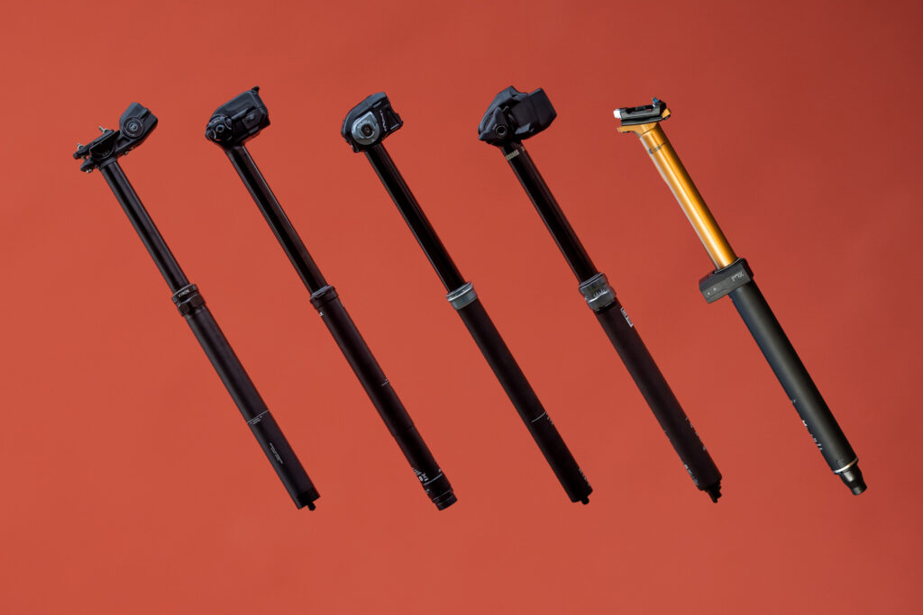

Variostützen sind aus dem abfahrtsorientierten MTB-Sport nicht mehr wegzudenken und gewinnen auch im XC-Bereich immer mehr an Bedeutung. Nicht ganz so sattelfest wie die Variostütze an sich ist hingegen die Anlenkung ebendieser per Zug oder Hydraulikleitung. In letzter Zeit sind kabellose Varianten immer populärer geworden. Während die Magura Vyron und die RockShox Reverb AXS jahrelang als Einzelkämpfer die Funk-Fahne hochhielten, sind in letzter Zeit immer mehr Konkurrenten auf dem Markt aufgetaucht. Grund genug, die aktuell erhältlichen Funk-Variostützen in einem kleinen Vergleichstest gegeneinander antreten zu lassen.
Wir haben fünf Funkvariostützen gegeneinander antreten lassen
# Wir haben fünf Funkvariostützen gegeneinander antreten lassen - hier erfahrt ihr, wie sich die Modelle von Magura, TranzX, KindShock, RockShox und Fox im Vergleich geschlagen haben.
Diashow: 5 Funk Variostützen im Test: Welche kabellose Dropper Post ist die beste?
Diashow starten »
Die Vor- und Nachteile von kabellosen Variostützen
Doch wo liegen überhaupt die Vorteile von kabellosen Vario-Sattelstützen? Und wo zeigen diese eventuell Schwächen gegenüber den herkömmlichen Varianten? Wir haben die wichtigsten Pro- und Contra-Punkte für euch zusammengefasst.
Stärken
  • extrem einfache Montage
  • leichtgängige Bedienung
  • cleane Optik
Schwächen
  • hoher Preis
  • regelmäßiges Laden des Akkus erforderlich
  • etwas höheres Gewicht
Die Kandidaten
Die fünf Kandidaten in diesem Vergleichstest haben alle eines gemein: Sie werden kabellos per Funk angesteuert. Abgesehen davon unterscheiden sich die Stützen von Fox, Magura, RockShox, Kindshock und TranzX teilweise recht deutlich voneinander. Während der maximale Hub bei RockShox und Magura lediglich 170 mm beziehungsweise 175 mm beträgt, können die anderen Kandidaten mit satten 200 mm Verstellweg aufwarten. Dies macht sich natürlich auch bei der Gesamtlänge und Einstecktiefe bemerkbar. Des Weiteren gibt es auch beim Gewicht teils deutliche Abweichungen. Während die Stützen von RockShox, Kindshock und Magura alle relativ nah beieinander liegen, tanzt die circa 60 g schwerere TranzX etwas aus der Reihe.
Auch bei der Energiezufuhr gibt es Unterschiede. Mit Ausnahme der Magura Vyron setzten alle Stützen auf einen aufladbaren Akku. Die Vyron hingegen wird mit einer CR2-Batterie betrieben.
Fox Transfer NeoKindshock LEV CircuitMagura VyronRockShox Reverb AXSTranzX EDP01
Hub175 mm200 mm175 mm170 mm200 mm
Gesamtlänge515 mm559 mm515 mm497 mm547 mm
Stack47 mm56 mm60 mm61 mm57 mm
max. Einstecktiefe293 mm303 mm280 mm266 mm290 mm
IP-SchutzklasseX76767X766
Gewicht (inklusive Trigger)754 g776 g770 g762 g835 g
Preis (UVP)1.300 €799 €579,90 €665 €$ 499
