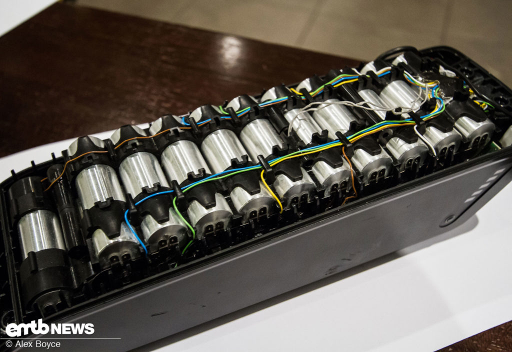

Doch kommen wir zur praktischen Umsetzung der Li-S Energiespeicher. Hier sind wir erwartungsgemäß noch sehr weit davon entfernt, diese Akkus in der Praxis massenhaft nutzen zu können. Denn aktuell ist die Baugröße bzw. Leistungsdichte dieser Energiespeicher noch nicht auf dem Niveau klassischer Lithium-Ionen Zellen, wie Dr. Holger Althues, Leiter der Abteilung Chemische Oberflächen- und Batterietechnik am Fraunhofer-Institut für Werkstoff- und Strahltechnik IWS, in einem aufschlussreichen Bericht im Deutschlandfunk erklärt.
Darüber hinaus gibt es einige weitere Probleme wie beispielsweise die mechanische Stabilität der Kathode, die sich unter der betriebsbedingten Zuführung von Lithium soweit ausdehnt und wieder zusammenzieht, dass es zu Micro-Beschädigungen kommt, was die Zelle schnell altern lässt. Im aktuellen Versuchsstadium ist hier von etwa 200 Ladezyklen zu lesen.
Dieses Problem ist bei Li-S Zellen schon länger bekannt und hier kommt das australische Forschungsteam wieder ins Spiel. Denn wie ein wissenschaftlicher Artikel auf US-Fachblatt „Science Advances“ verrät, ist es mittels einer speziellen Schicht aus Bindemittel (CMC) und Kohlenstoff möglich, die erhöhten mechanischen Belastungen auszugleichen, wobei CMC als Brückenglieder dient und so die Bestandteile der Kathode stets in Verbindung bleiben. Diese Struktur ist insofern besonders, weil eine hohe Durchlässigkeit gegeben ist. Diese wiederum ist nötig, um die Ionendiffusion zu gewährleisteten und Volumenschwankungen, die beim Lade- und Endladevorgang auftreten, auszugleichen.

Die Energiedichte eines Li-S ist doch wesentlich geringer als bei Lithium-Ionen Akku wenn ich mich nicht irre?!
Leider nein, leider gar nicht. Der Zuwachs an Volumen entspricht momentan nicht dem reellen Zuwachs an nutzbarer Kapazität. Einzig der Aufwand für den Bau reduziert sich.
Die 21700 hat vorallem den Vorteil, dass sie bei erhöhten Entladeströmen (welche je nach Anzahl der parallel geschalteten Zellen am MTB Antrieb nicht vorliegen), die Spannung etwas besser hält. Dies bringt ein Akkupack nur auch nicht weiter wenn dafür, durch Reduzierung der Zellen von einem 5P auf einen 4P Aufbau gegangen wird.
