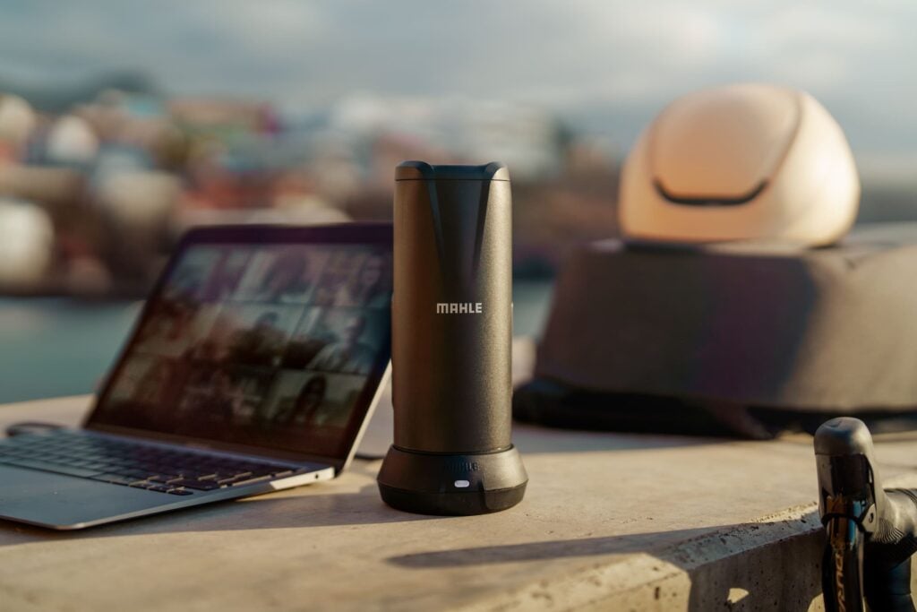

Der Stuttgarter Automobilzulieferer Mahle hat sein Portfolio um ein neues Produkt erweitert: den Mahle Energy Hub. Der soll nicht nur den externen Akku eX1 aufladen, der in den X20 & X30 Systemen zum Einsatz kommt, sondern auch die Möglichkeit bieten, den Range-Extender als Powerbank zu nutzen. Damit eine möglichst breite Kompatibilität gewährleistet ist, setzen die Stuttgarter auf einen USB-C Anschluss.
Mit einem Gewicht von nur 181 Gramm und einem Durchmesser von 90 Millimetern soll es dabei äußerst kompakt und leicht zur Sache gehen und so auch im Rucksack oder Bikepacking-Taschen einen Platz finden. Damit sollen dann auch unterwegs Geräte wie Lampen, Mobiltelefone, Kameras oder sogar elektronische Schaltgruppen aufgeladen werden können.
Die Features im Detail
- Intelligente Energieverwaltung: Optimale Verteilung der Energie zwischen den angeschlossenen Batterien, um Leistung und Lebensdauer zu maximieren.
- Powerbank-Funktion: Mit dem externen Akku eX1 wird der Energy Hub zur mobilen Powerbank für unterwegs.
- Verbesserte Konnektivität: Kompatibel mit der Mahle-App, über die Nutzer den Ladezustand und weitere Parameter überwachen können.
- Schnelles und einfaches Laden: Der Energy Hub erleichtert das gleichzeitige Laden mehrerer Akkus und elektronischer Geräte.
- Leicht und kompakt: Mit nur 181 Gramm und einem Durchmesser von 90 mm ist der Energy Hub ideal für unterwegs.
- Kompatibilität: Mit dem Einsatz von USB-C lässt sich eine Vielzahl gängiger Geräte mit der Powerbank Funktion aufladen
