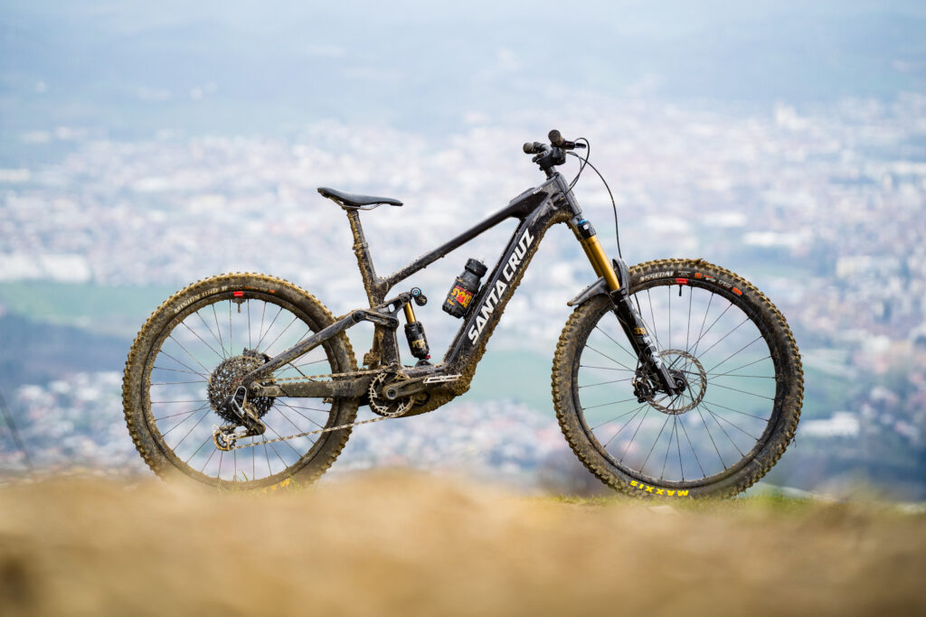

SRAM Maven Stopper sorgen für maximale Verzögerung.
Santa Cruz Bullit 2025
Santa Cruz Bullit X0 AXS RSV
Neu am Bullit für 2025 – die unabhängig voneinander verstellbare Geometrie und Progression per Flip-Chips …

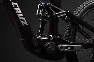

Für die neueste Iterationsstufe des Santa Cruz Bullit gab es einen Wechsel von Shimano auf Bosch. Angetrieben wird das Bullit demnach vom neuesten Bosch Performance Line CX der Generation 5. Als Energiequelle wird die 600-Wh-Variante des neuen 21.700-Zellen-Akkus angezapft, welche danke Range-Extender nochmals um 250 Wh erweitert werden kann. Der größere und über 1 kg schwerere 800er-Akku kam für die Kalifornier nicht infrage. Ziel war ein möglichst leichtes Gravity-E-Bike, welches zudem mit schlanker und ansprechender Optik überzeugen und den Schwerpunkt an der tiefstmöglichen Stelle haben soll.
Das Bosch-Aggregat mit maximalen 85 Nm ist einer der beliebtesten Motoren auf dem aktuellen E-Bike-Markt
# Das Bosch-Aggregat mit maximalen 85 Nm ist einer der beliebtesten Motoren auf dem aktuellen E-Bike-Markt - auch das Bullit setzt jetzt auf die deutsche Marke, verzichtet aber auf die maximalen 800 Wh des großen Akkus.

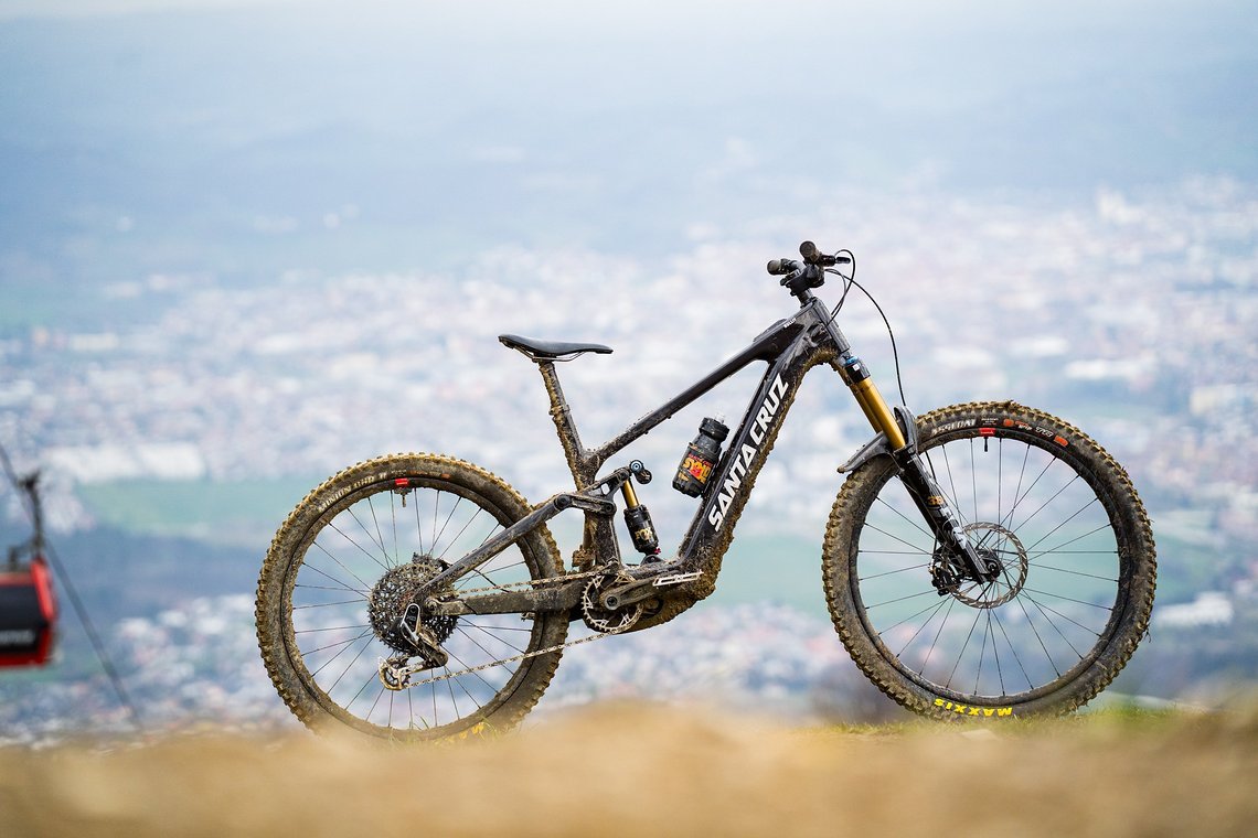

Geometrie
Bei der Geometrie des Bullit hat sich einiges getan. Das Highlight sind definitiv die mitwachsenden Kettenstreben über alle Größen. Das getestete Modell in Rahmengröße XL hat damit bei 500 mm Reach (Flip-Chip High) eine 449 mm lange Kettenstrebe. Im Vergleich dazu kommt die neue Rahmengröße S bei 435 mm Reach auf 440 mm Kettenstrebenlänge. Während der Reach grundsätzlich nur leicht angewachsen ist, verfügt das XL-Bike über 6 mm mehr Stack im Vergleich zum Vorgänger. Auch der Lenkwinkel, der jetzt verstellbar ist, bewegt sich in flacheren Sphären zwischen 63,3 bis 63,6°. Der Sitzwinkel hat ebenfalls zugelegt und kommt auf sehr steile 78,4° (in low) bis 78,7° (in high). Durch die Betätigung des Geo-Flip-Chips wird ebenfalls das Tretlager um 4 mm abgesenkt.
# Neu am Bullit für 2025 – die unabhängig voneinander verstellbare Geometrie und Progression per Flip-Chips …
Man kann sich jetzt zwischen 26 und 29 % Progression entscheiden.
# Man kann sich jetzt zwischen 26 und 29 % Progression entscheiden.
Bei diesen doch sehr sportlich-aggressiven Geometriewerten ist für mich die hohe Einstellung des Flip-Chips die erste Wahl, denn weniger als 63,6° Lenkwinkel und 346 mm Tretlagerhöhe benötige ich selbst auf steilen und anspruchsvollen Strecken nicht.

Das neue Santa Cruz Bullit wird in vier Ausstattungsvarianten angeboten. Getestet haben wir die Top-Spec mit der Bezeichnung X0 AXS RSV, die für 11.699 € (UVP) über den Ladentisch geht. Hier gibt es neben dem CC-Carbonrahmen ausgewählte Parts wie ein Fox Factory-Fahrwerk, bestehend aus Fox 38 und dem nagelneuen Fox Float X2 (Test). Geschaltet wird, wie zu erwarten, per SRAM Transmission in der X0-Variante. Verzögerung erfährt man durch die SRAM Maven Silver mit 200-mm-Bremsscheiben an Front und Heck. Die Sitzhöhe wird durch die beliebte OneUp V3 Variostütze bestimmt. Die Carbon-Laufräder stammen aus dem Hause Reserve gepaart mit DT Swiss 350er-DEG-Nabe (Test). Erwähnenswert ist das Hinterrad: Dieses wird mit dem neuen Reserve 30|DH-Felgenring in edlem Carbon aufgebaut, der erst später als MTB-Laufradsatz in den Handel kommen wird. Traktion wird per Maxxis-Kombination, bestehend aus Assegai und Minion DHR2 hergestellt – löblicherweise mit DoubleDown-Karkasse vorn wie hinten und MaxxGrip-Mischung an der Front.
Hier steht es in seinem natürlichen Habitat
# Hier steht es in seinem natürlichen Habitat - das Santa Cruz Bullit X0 AXS RSV, das für 11.699 € (UVP) zu erwerben ist.
Das Top-Modell setzt auf den etwas höherwertigen CC-Carbonrahmen.
# Das Top-Modell setzt auf den etwas höherwertigen CC-Carbonrahmen.
Auch an Board – der nagelneue Fox X2 Factory inkl. Custom-Tune.
# Auch an Board – der nagelneue Fox X2 Factory inkl. Custom-Tune.
Die obligatorische SRAM-Transmission in X0-Variante darf natürlich nicht fehlen.
# Die obligatorische SRAM-Transmission in X0-Variante darf natürlich nicht fehlen.
# SRAM Maven Stopper sorgen für maximale Verzögerung.
So muss ein E-MTB aussehen.
# So muss ein E-MTB aussehen.

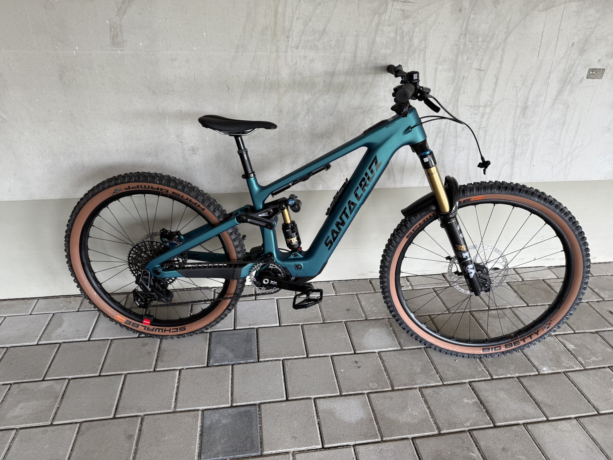

Die zweitteuerste Variante namens Santa Cruz Bullit GX AXS für 9.799 € (UVP) setzt neben einem C-Carbonrahmen auf Fox Performance Elite-Fahrwerkkomponenten sowie dem Namen entsprechender SRAM GX Transmission als Antrieb. Geankert wird mit SRAM Maven Bronze-Bremsen, gedroppt ebenfalls mit OneUp V3 – welche bereits ab Rahmengröße XL mit 240 mm ausfährt. Gerollt wird auf RSV 30|HD AL 6069-Laufrädern samt Maxxis-Kombi bestehend aus Assegai (MaxxGrip, DD) und Minion DHR2 (MaxxTerra, DD).
Das Santa Cruz Bullit C GX AXS in GlossBlack-Farbton.
# Das Santa Cruz Bullit C GX AXS in GlossBlack-Farbton.
Hier in MatteTealSparkle-Farbton – Kostenpunkt 9.799 € (UVP).
# Hier in MatteTealSparkle-Farbton – Kostenpunkt 9.799 € (UVP).
