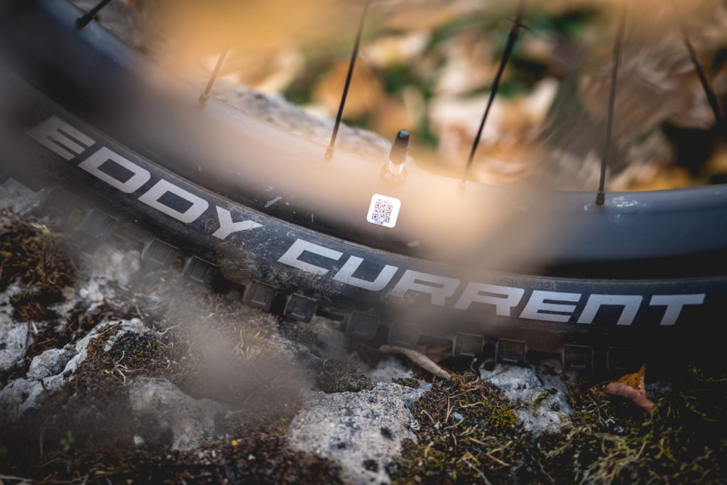

Schwalbe möchte mit dem Eddy Current – der übrigens eMTB only ist – beim Performance-orientierten eBiker punkten. Mit viel Gummi und einer stabilen Karkasse sollen Probleme wie Verschleiß oder fehlende Traktion der Garaus gemacht werden. Die Reifen-Designer von Schwalbe haben sich von Motorrad-Reifen inspirieren lassen und deshalb ist es auch nicht verwunderlich, dass gerade der wuchtige Hinterreifen mit seinen kantigen voluminösen Stollen an einen Reifen aus dem Trial-Sport erinnert.
Schwalbe präsentiert mit dem Eddy Current einen stabilen Reifen für das E-Mountainbike
# Schwalbe präsentiert mit dem Eddy Current einen stabilen Reifen für das E-Mountainbike - der in der Praxis voll überzeugt (vorne im Bild der Vorderreifen, dahinter der für das Hinterrad)

Wegweisend ist es, dass die Ingenieure bei Schwalbe bei der Neuentwicklung absolut Ergebnisorientiert arbeiteten und an keiner Stelle einen Kompromiss eingingen. So finden wir den Eddy Current ausschließlich in der weichen Addix Gummimischung gepaart mit einer stabilen Super Gravity-Karkasse – die normalerweise nur bei Enduro- oder Downhill-Reifen zum Einsatz kommt. Dies erzeugt ein fantastisches Fahrverhalten und generiert Grip ohne Ende, geht allerdings etwas zu Lasten des Gewichts. Aber wie sagt man so treffend: Einen Tod muss man eben sterben.

Die neuen Reifen sind montiert, noch einmal kurzer Check des Luftdruckes – 1,1 bar vorne und 1,2 bar hinten – passt! Wie bitte? So wenig Luftdruck? Ja, in der Tat. Bisher fahren wir am E-Bike immer höhere Reifendrücke, aber beim Schwalbe Eddy Current können wir problemlos so niedrige Drücke fahren. Die Super Gravity Karkasse und der massive Gummieinsatz beim Profil machen es möglich. Auf unserem Testbike – einem Specialized Levo FSR – haben wir zu Testzwecken die Reifen auf unterschiedlich großen Laufrädern montiert. Das Vorderrad ist mit 29″ und 2,4 bereift, während das Hinterrad mit einem fetten 27,5″+ in 2,8er Breite bestückt worden ist. Dieses Konzept kennen wir vom Motorsport und bereits aus einigen Testfahrten mit diversen Modellen.

Mit einem derart niedrigen Luftdruck – 1,1 bar vorne und 1,2 bar hinten – fahren wir sonst nie im Test, weil wir das schwammige Fahrgefühl nicht mögen
# Mit einem derart niedrigen Luftdruck – 1,1 bar vorne und 1,2 bar hinten – fahren wir sonst nie im Test, weil wir das schwammige Fahrgefühl nicht mögen - beim Eddy Current gibt es dieses schwammige Fahrgefühl aber gar nicht, weshalb wir durch den niedrigen Reifendruck noch mehr Traktion aus den Reifen kitzeln
Auf dem Trail bemerkten wir sofort, dass diese Reifen ein Klebefeeling per excellence haben. Dies liegt zum einen an der Addix Soft Gummimischung und zum anderen am niedrigen Luftdruck, den wir problemlos fahren können. Die dicken Stollen am Hinterrad graben sich förmlich in den Untergrund und generieren auch auf losem Untergrund viel Traktion. Beim Vorderrad sind wir überrascht, wie präzise es jedem Richtungswechsel folgt ohne dabei unkontrollierbar zur Seite zu walken, schwammig zu wirken oder an Grip zu verlieren. Egal wie schnell wir über den Trail fahren, die Reifen machen uns hierbei nie einen Strich durch die Rechnung.

Mit dem Eddy Current hat Schwalbe eine tolle Reifen-Kombi für E-Mountainbikes im Portfolio. Jeder der sich über fehlende Traktion am Hinterrad oder wegknickende Stollen am Vorderrad beklagt, der sollte diese Reifen mal ausprobieren. Mit viel Gummieinsatz und einer stabilen Karkasse kommt bei einem sehr niedrigen Reifendruck extremes Klebefeeling auf. Du suchst einen langlebigen Reifen für dein E-MTB? Der Eddy Current könnte der Richtige für dich sein.
Wo viel Licht, da ist allerdings auch viel Schatten. Leider schlägt die stabile Karkasse und die martialischen Stollen mit einem hohen Gewicht zu Buche.
