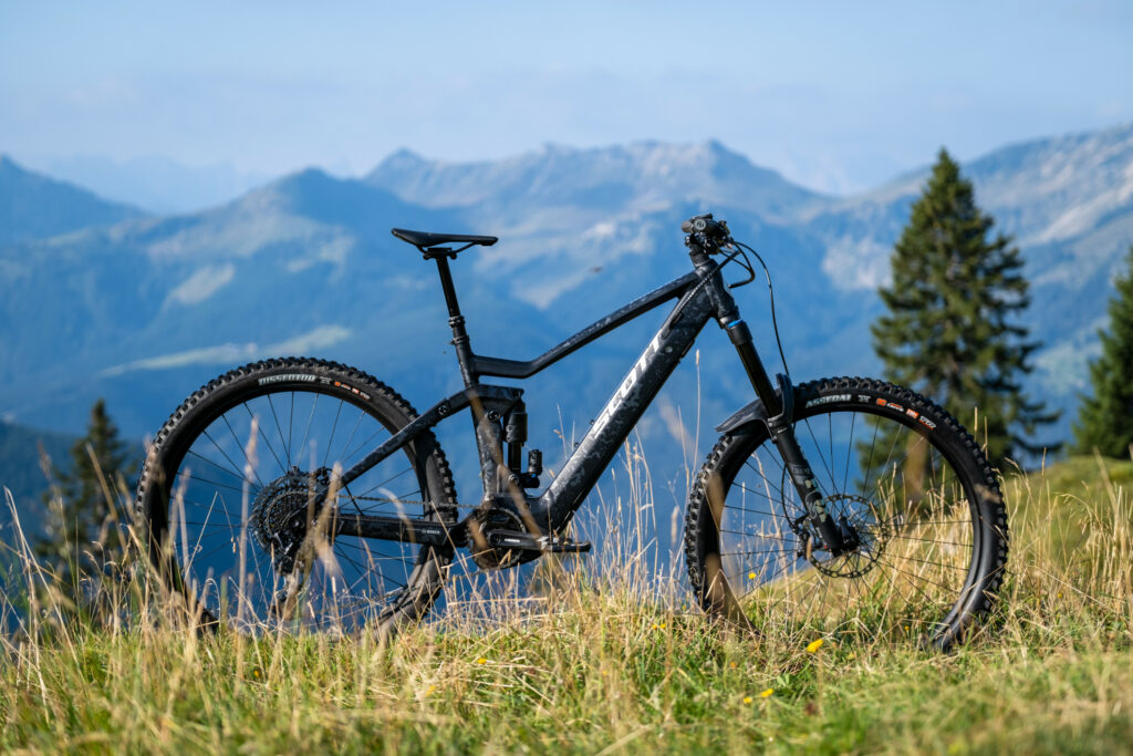

Das neue Scott Ransom eRide wurde ganz nach dem Vorbild seines nicht-motorisierten Namensvetters konstruiert. So verfügt das E-Bike mit dem Bosch Performance CX-Antrieb über 180 mm Federweg an Front und Heck und rollt auf 29-Laufrädern. Dank dieser Eckdaten soll das schicke E-MTB auf ruppigen Trail-Abfahrten, Sprüngen oder kurvigen Flowtrails gleichermaßen eine gute Figur machen und sowohl auf den Hometrails als auch im Bikepark brillieren.
Das neue Scott Ransom eRide setzt auf einen Bosch Performance CX-Motor und einen 625-Wh-Akku
# Das neue Scott Ransom eRide setzt auf einen Bosch Performance CX-Motor und einen 625-Wh-Akku - kombiniert wird dieser Antrieb mit 29″-Laufrändern und 180 mm Federweg an Front und Heck.

Und auch bei den Details weiß das neue Scott E-Bike zu begeistern. Der Rahmen ist bei Bedarf auch mit den kleineren 27,5-Laufrädern kompatibel, außerdem kann die Geometrie mittels Flipchip an die eigenen Bedürfnisse angepasst werden. Zudem wurde die Kinematik des Viergelenker-Hinterbaus speziell für die Ansprüche des E-Mountainbikens optimiert und soll ein feinfühliges Ansprechverhalten mit einer starken Endprogression kombinieren. Der verbaute 625-Wh-Akku ist selbstverständlich herausnehmbar.

Das Scott Ransom eRide kommt mit einer dem Einsatzbereich entsprechend abfahrtslastigen Geometrie daher. Der Lenkwinkel liegt in der flachen Position bei 64°, der Reach misst in Größe L 470 mm und der Stack beträgt 649 mm. Kombiniert wird dies mit 465 mm langen Kettenstreben und einem rund 76° steilem Sitzwinkel. Zudem hat man die Möglichkeit, die Geometrie mittels Flipchip noch leicht anzupassen.

Scott bietet das neue Ransom eRide in zwei verschiedenen Ausstattungsvarianten zum Kauf an. Das Highend-Modell Ransom eRide 910 kommt mit einem Fox-Fahrwerk einem SRAM Eagle-Antrieb und Shimano XT Vierkolben-Bremsen. Das etwas preiswertere Ransom 920 kommt ebenfalls mit Shimano Vierkolben-Bremsen und einem Antrieb aus dem Hause SRAM, setzt aber auf eine RockShox Zeb-Federgabel mit 180 mm Federweg. Das Scott Ransom eRide 910 wandert für einen Preis von 6.999 € über die Ladentheke, während das 920er-Modell mit 5.499 € zu Buche schlägt.

Angetrieben wird das Scott Ransom eRide von dem leistungsstarken Bosch Performance CX-Antrieb, der 85 Nm max. Drehmoment auf den Trail bringt. Damit einem auch auf langen Touren nicht so schnell der Saft ausgeht, wird der Motor von einem großen PowerTube-Akku mit 625 Wh versorgt. Die Steuerung wird mittels Bosch Purion-Display vorgenommen.
