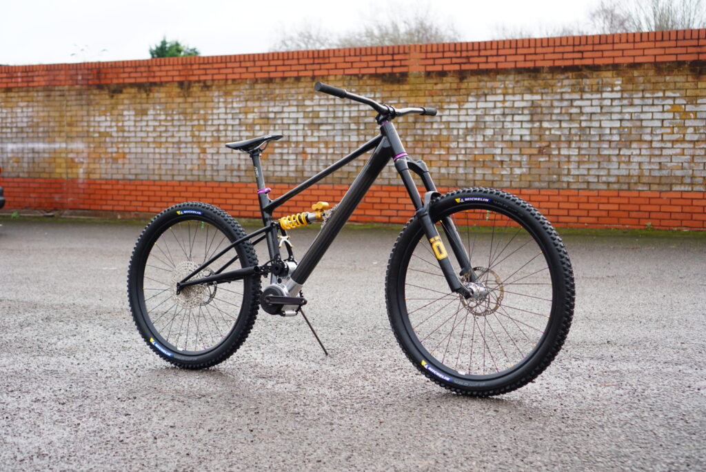

Kürzlich hat Joe auf seinem Tech-Blog eine minimalistische Konzeptstudie für ein E-MTB aus Alu- und Kompositmaterialien vorgestellt. Dabei geht er, zusammen mit seinem Ex-Arbeitgeber, dem National Composite Centre in mancherlei Hinsicht neue, spannende Wege:
Üblicherweise bezeichnet „Carbon“ einen sehr steifen, aber bruchgefährdeten Werkstoff aus Kohlefasern in Epoxidharz. Starlings Entwurf nutzt statt des Harzes thermoplastischen Kunststoff und zu Rohren geflochtene Kohlefasern im Laminat, was laut seiner Aussage erhebliche Einsparungen von Energie in der Fertigung und deutlich robustere, langlebigere Teile zur Folge hat.

Bei diesem Projekt hat das National Composite Centre sich etwas anderes ausgedacht: Rohre geflochtener Kohlefasern werden bereits im Fertigungsprozess mit Nylon umgeben. Nylon ist thermoplastisch – also weich, wenn heiß – und im Einsatz wesentlich robuster als ausgehärtetes Epoxidharz. Der Werkstoff ist somit mechanisch nahezu unzerstörbar. Er kann außerdem nach dem Ende seines ersten Lebens zumindest begrenzt umgeformt und weiter verwendet werden.

Als Antrieb verwendet Starling einen Motor von Freeflow Technologies in einem Casing aus gefrästem Aluminium. Kurioses Detail – genau wie bei Starlings Downhiller Sturn kommt der sogenannte „Jack Drive“ zum Einsatz: Der Chainring für die Kraftübertragung von Pedalen und Motor sitzt links (!) am Bike. Nach einer ersten Kette führt eine Achse quer durch den Pivot-Punkt des Hinterbaus. Dort treibt auf der rechten Seite ein Ritzel einen herkömmlichen Antriebsstrang mit Kettenschaltung an. Das sieht nicht nur fesch aus, es eliminiert auch die Kettenlängung über den Federweg des Rahmenhecks.

Der Prototyp mit seiner 3D-gedruckten Edelstahl-Dämpferaufnahme und dem unverschämt flachen Lenkwinkel ist leider nicht fahrbar; Ihr werdet also noch einen Moment auf unseren ausführlichen Testbericht warten müssen. Wir bleiben da dran!
