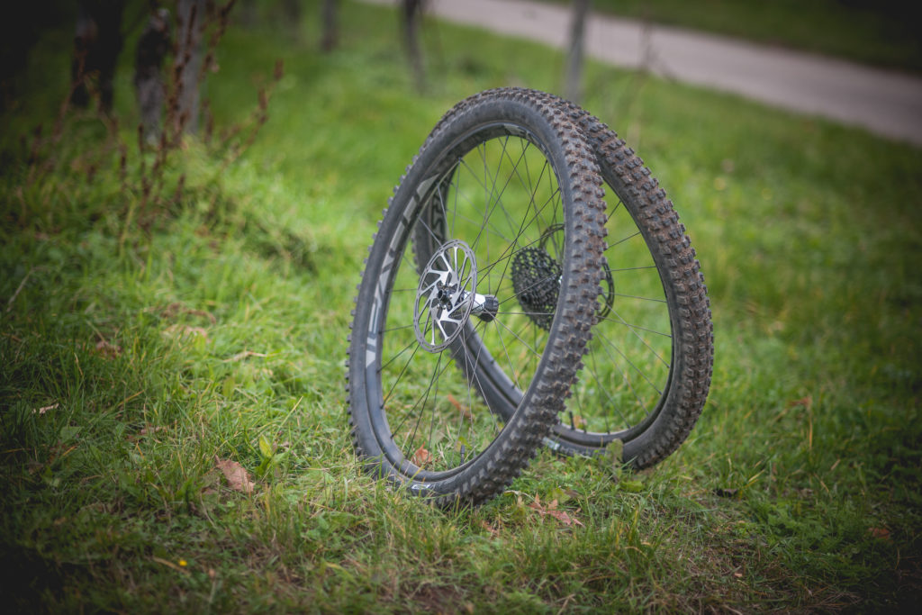

Als Basis für unseren Test haben wir ein Specialized Turbo Levo FSR Expert Carbon 6Fattie genommen und dieses mit neuen Laufrädern ausgestattet. Die Roval Traverse Fattie 29, in der Boostvariante als Vorderrad und mit 148 mm Einbaubreite als Hinterrad erschienen uns geeignete Laufräder für den Umbau. Stabil und wertig, so kennen wir diese Laufräder. Die Reifen sind ein besonderes Schmankerl und wir haben uns schon bei der Montage mächtig gefreut – 29″! Auf dem Hinterrad montieren wir den Specialized Butcher und vorne den Hillbilly, beide in der Dimension 2,6″ – das wird ein Fest!

Dicke 29″-Reifen – wie rollen sie in der Realität
Präzise und schnell, so präsentiert sich die Reifen-Kombi auf unserem Levo
Dass große Reifen gut rollen wissen wir und das E-Bikes damit besser klettern ist uns auch bekannt, aber welche Rampen plötzlich möglich sind, verblüfft uns dann doch. Steilste Auffahrten verlieren ihren Schrecken und plötzlich schaffen wir auch die ganz fiesen Dinger im Uphill. Wir sind begeistert.
Wie verhält sich das eMTB bergab und auf engen Trails mit den 29″-Laufrädern? Auch hier können wir nur positives Feedback geben. Okay, die großen Laufräder sind in engen Kurven etwas träger, aber mit ein wenig Übung kann man diesen Umstand einfach austricksen, indem man mit einer konstant hohen Geschwindigkeit durch die Kurve rollt. Auf ruppigen Trails sind die großen Laufrädern auch kaum zu stoppen. Sie rollen harmonisch und zielstrebig über den Trail und nehmen auch gröberem Geläuf seinen Schrecken.

Danke, das hilft schon mal weiter. Ist auch gar nicht so einfach, hier genau zu messen. Habe bei meinen Reifen (Hillbilly und Butcher, 29 x 2.6) nochmal nachgemessen: Die Höhe unterscheidet sich in 1mm (Butcher 59mm, Hillbilly 58mm), habe mich da zuerst deutlich vermessen.
Schaue ich mir nun den Baron in 29 x 2.4 an, stehen da einmal 58,5mm bei 1,5bar. Bringt also nicht wirklich was. Besser dann Magic Mary 29 x 2.35, da sind die Höhen bei ca. 55mm - das würde wirklich was bringen!
Servus zusammen.
Bin in meiner Recherche auf diesen Thread aufmerksam geworden.
Ich hab seit ein paar Wochen das Levo Turbo FSR comp 2018 6fattie/29 & bin begeistert!
Jetzt habe ich einen Laufradsatz von einem Freund geschenkt bekommen - Roval Traverse 29. Hier habe ich nach diesem Thread auch Hillbilly/Butcher in 29x2,6 verbaut. Der Switch von 27.5 auf 29 ist glaube ich echt cool.
Der LRS passt leider nicht ganz, vorne ist er wohl nicht breit genug. Sind zwar zig Adapter dabei, bevor ich aber irgend etwas ausprobiere, wollte ich mal nachfragen ob der Laufradsatz überhaupt von der Breite passt? Sieht ein wenig komisch aus.
Habt ihr da Erfahrungen damit? Im ursprünglichen Beitrag waren ja der Fattie Laufradsatz verbaut ...
Danke für euer Feedback!
Hi,
Das liegt wahrscheinlich an der Nabe! Dein 2018er Levo hat den Booststandart, die geschenkten, neuen Laufräder nicht.Es gibt da Adaptersätze, auch für die Bremsscheibe , ich würde das aber nicht machen, meine Meinung!
Zur Info hier noch ein Youtube-Video
Super!! Danke dir Mikamaxi.
Ich frag mal bei meinem Fachhändler nach ... würds mir auch nicht zutrauen. Aber der LRS liegt hier rum, wäre schade wenn er vergammelt.
