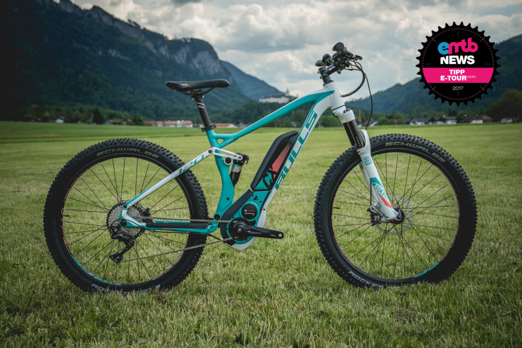

Solide und wertig steht es vor uns.
Emelie, so haben wir dieses Modell getauft. Mit dem Bulls Aminga zeigt die Eigenmarke der ZEG, dass sie sich mittlerweile auch hinter großen Herstellern nicht mehr zu verstecken braucht und schickt ein Touren-E-Fully für die komfortbewusste E-Bikerin in den Test. Wie kann sich das auffällige eMTB gegen Bikes von Marken wie Specialized und Cube behaupten und bleibt der Trail-Spaß bei so viel Bequemlichkeit nicht auf der Strecke? Lest selbst!
Der Preis liegt bei 4.499 € (UVP) | Bikemarkt: Bulls Aminga+ E FS 3 kaufen
Farblich etwas “lauter”, auf dem Trail jedoch ziemlich souverän und unspektakulär
#2 Farblich etwas “lauter”, auf dem Trail jedoch ziemlich souverän und unspektakulär
Das Bulls Aminga+ E FS 3 wirkt wertig und sieht dabei auch gut aus
#3 Das Bulls Aminga+ E FS 3 wirkt wertig und sieht dabei auch gut aus

Die Sitzposition ist gestreckt.
Das Bulls Aminga+ E FS 3 richtet sich besonders an die tourenorientere Fahrerin, was sich auch beim Aufsitzen rasch bemerkbar macht: Anders als beim Cube oder Specialized ist man nicht sehr zentral im Bike positioniert, sondern sitzt deutlich gestreckter auf dem eMTB. Das kommt längeren Touren durchaus entgegen und verspricht ordentlich Vortrieb.
