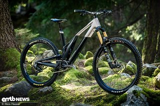

Ganz offensichtlich ist bei Unno vom ersten Blick an eines: Das Ikki ist alles andere als ein konventionelles E-Fully. Mit seinem außergewöhnlichen, stark ans Bio-Pendant Burn angelehnte Design muss man schon zwei Mal schauen, um die Räder auseinanderhalten zu können.
Unno verspricht mit dem Ikki auch das Fahrgefühl eines Bio-Bikes, nur besser – dazu setzt der Hersteller auf 170 mm Federweg an der Gabel und 160 mm am Heck. Hinten im E-Mountainbike werkelt ein Short-Link-Viergelenk-Hinterbau, der insgesamt mit ca. 40 % über den ganzen Federweg hinweg eine satte Progression aufbaut.
Das Ikki ist für den Einsatz einer Mullet-Laufradkonfiguration vorgesehen und ist in drei Rahmengrößen und drei Ausstattungsvarianten verfügbar. Das von uns getestete Race-Modell wechselt für 10.195 € den Besitzer.

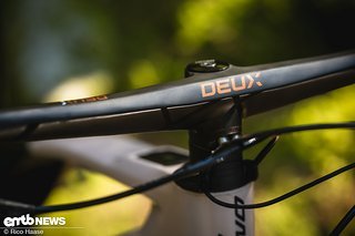

# Unno, Deux, was kommt als nächstes? – Die Hausmarke liefert die Lenker-Vorbau-Einheit, die ergonomisch einen guten Eindruck macht. Die Vorbauklemmung passt Design-technisch leider nicht gut ins Bild.
Unno führt die Leitungen am Ikki durch den Steuersatz
# Unno führt die Leitungen am Ikki durch den Steuersatz – die Kombination aus Spacerturm, wenig elegant gelöster Vorbauklemmung und interner Kabelführung zwängt bei uns nicht das Premium-Exklusivitäts-Image auf, das Unno in seiner Kommunikation spielt.

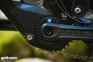

Die kompakte Bauform des TQ HPR50 passt perfekt zum Unno Ikki
# Die kompakte Bauform des TQ HPR50 passt perfekt zum Unno Ikki – das Duo aus natürlichem Motorgefühl und der dem Dash angelehnten Formsprache lässt Verwechslungsgefahr auftreten.

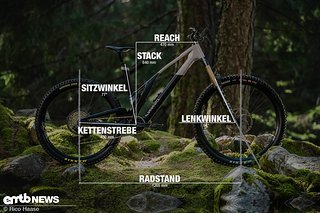

Geometrie
Wie viele Hersteller hat auch Unno sich von klassischen Größenbezeichnungen entfernt und ein Reach-basiertes System eingeführt, in dem es mit S1, S2 und S3 drei Größen gibt.
Unser Testrad in Größe S2 ist mit 470 mm Reach und 640 mm Stack moderat lang und vergleichbar mit einem großen M- oder kleinen L-Rahmen – die Größenempfehlung liegt bei 1,75 cm bis 1,84 cm Körpergröße.
Lang fallen mit 450 mm die Kettenstreben aus, die für ordentlich Druck am Vorderrad sorgen sollten. Mit dem 64°-Lenkwinkel ist das Ikki moderat flach für so viel Federweg, die 77° Sitzwinkel versprechen eine aufrechte Sitzposition, auch bei 35 % SAG-Empfehlung.
Absolut nicht zeitgemäß ist der hohe Sitzdom: Ganze 460 mm misst dieser, bietet damit in der Serie nur Platz für eine 150-mm-Dropperpost. Wer lange Beine hat, bekommt hier vielleicht noch etwas Längeres rein, aber Personen mit kurzen Beinen kommen hier schnell an die Grenzen.
Wusstest du eigentlich, dass du in Geometrics – unsere Datenbank für Fahrrad-Geometrien – viele aktuelle E-Bikes miteinander vergleichen und auf den ersten Blick die Unterschiede sehen kannst? Probier’s mal aus!
Erhältliche Rahmengrößen S1 / S2 /S3
Unno Ikki Geometrieangaben Rahmengröße S2
# Unno Ikki Geometrieangaben Rahmengröße S2
Rahmengröße S1 S2 S3
Laufradgröße Mullet 29/27,5 Mullet 29/27,5 Mullet 29/27,5
Reach 435 mm 470 mm 510 mm
Stack 630 mm 640 mm 663 mm
STR 1,45 1,36 1,30
Lenkwinkel 64° 64° 64°
Sitzwinkel, effektiv 77° 77° 77°
Oberrohr (horiz.) 570 mm 605 mm 647 mm
Steuerrohr 107 mm 120 mm 145 mm
Sitzrohr 440 mm 460 mm 490 mm
Überstandshöhe 700 mm 700 mm 700 mm
Kettenstreben 450 mm 450 mm 450 mm
Radstand 1.224 mm 1.265 mm 1.316 mm
Tretlagerabsenkung 30 mm 30 mm 30 mm
Federweg (hinten) 160 mm 160 mm 160 mm
Federweg (vorn) 170 mm 170 mm 170 mm

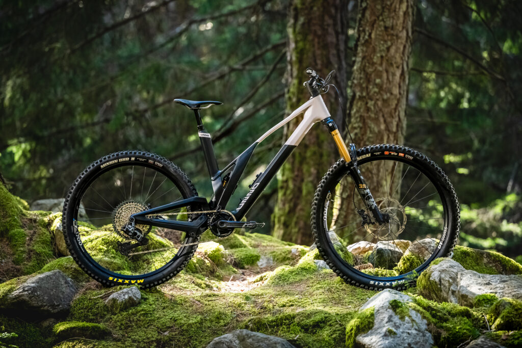

Ausstattung
Das Unno Ikki ist in drei Ausstattungsvarianten erhältlich: Factory, Race und Elite – der Einstieg kostet mit dem Elite-Modell bereits knapp 8.400 €.
Unser Race-Testrad ist mit 18,85 kg recht leicht, vor allem, wenn man bedenkt, dass hier eine dicke Fox 38 Factory Grip2 mit 170 mm Federweg eingesetzt wird. Das Heck bearbeitet der Float X2, ebenso aus der Factory-Baureihe. Leider ist er durch das verschachtelte Hinterbausystem schlecht erreichbar – zur Einstellung der Zugstufe muss der Dämpfer demontiert werden.

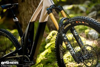

Versteckt hinter der Verstrebung steckt ein Fox Float X2 Factory, der durch eine Fox 38 Grip 2 ergänzt wird
# Versteckt hinter der Verstrebung steckt ein Fox Float X2 Factory, der durch eine Fox 38 Grip 2 ergänzt wird – wie beschrieben will das Fahrwerk mehr SAG als konventionellere Designs.
Erfrischend ist das montierte Bremssystem: Die Formula Cura 4 ist selten gesehen, überzeugt jedoch durch Bremspower und Modulation.
Zum TQ-HPR50 gibt es ergänzend einen GX Eagle Transmission-Antrieb und einen e*thirteen-Kurbelsatz.
Geschaltet wird mit einer GX Eagle Transmission Funkschaltung
# Geschaltet wird mit einer GX Eagle Transmission Funkschaltung – ein Kabel weniger.
Formulas Cura 4 sieht man selten ab Werk verbaut
# Formulas Cura 4 sieht man selten ab Werk verbaut – mit 4 x 18 mm Kolben bietet die Bremse ordentlich Power.
DT Swiss HX1700 sollen als Sorglos-Laufradsatz punkten und wurden uns mit Maxxis Assegai und DHR2 ausgeliefert. Unser Testrad war bereits benutzt und hatte einen Exo-Hinterreifen montiert – ab Werk sollte es ein Double Down gewesen sein – aber seitens Unno gab es hier scheinbar einen Running Change, denn inzwischen verbaut der Hersteller mit Continental Kryptotal F und Kryptotal R gänzlich andere Reifen.
Komfortabler Sattel und kurze Sattelstütze
# Komfortabler Sattel und kurze Sattelstütze – die hervorragende One Up Dropper kann mit nur 150 mm Hub leider auch bei guter Funktion nicht viel herausreißen – das ist zu kurz!
Solider Laufradsatz und gewichtsoptimierte Bereifung
# Solider Laufradsatz und gewichtsoptimierte Bereifung – in Serie sind zwischenzeitlich Continental Kryptotal-Reifen in Enduro-Karkasse ausgerüstet – der EXO-Reifen am Heck sorgte für Stirnruntzeln.
  • Federgabel Fox 38 Factory Grip 2 (170 mm)
  • Dämpfer Fox Float X2 Factory (160 mm)
  • Schaltung SRAM GX Eagle Transmission
  • Bremsen Formula Cura 4
  • Laufräder DT Swiss HX1700
  • Reifen
    • Vorderrad Maxxis Assegai; 2,5″ Exo+
    • Hinterrad Maxxis DHR 2; 2,4″Exo
  • Cockpit Unno Deux Lenker-Vorbau-Einheit (800 mm) / (40 mm)
  • Motor TQ-HPR50
  • Akkukapazität 360 Wh
  • Display OLED S/W
  • Gewicht 18,85 kg (Größe S2, gewogen von eMTB-News)
  • Preis (UVP) 10.195 € | Bikemarkt: Unno Ikki kaufen

  1. Ich finde die Bikes ja auch eher immer kurz gewählt, gleichzeitig sind die Tester zwischen 1,83 und 1,94m. Ist je nach Hersteller theoretisch unmöglich den Bereich ab zu decken mit einem Bike, gerade wenn die Bikes steile Sitzwinkel haben. Sieht dann tatsächlich sehr kompakt aus bei einigen Bildern.
    Nicht jeder Hersteller hat das passende Bike für einen.
    Wenn man das weiß, die Tests hier korrekt interpretiert, dann sind sie schon hilfreich.
    Das sehe ich genauso.
    Wegen der Größe habe ich mich auf den Arne bezogen der ist ja 1,83 groß.
    Ich habe meinen Beitrag angepasst weil ich mich verschrieben habe. Hätte alle zu ihr gegriffen hätte das eine massiven reach und damit Kontrollverlust über das Vorderrad bedeutet. Plus extrem lange sitzrohr und so weiter
  2. Das ist aber nichts neues. Das zieht sich wie ein roter Faden durch viele Tests.
    Die Tendenz ist hier und im gelben Forum zu eher kompakten Bikes wo der Stack auch eher niedrig ist.
    Das Bild vom Ghost sah noch schlimmer aus.
    Was heißt kompakt und niedrig? Ich komme bei den teils gegenläufige Trends nicht mehr mit. Aber bei Rahemngröße L für um 1,80 Körpergröße scheint sich alles so bei um die 470mm reach einzupendeln. Also für enduro.
    Meinst du mit stack nur den Rahmen? Weil im dh Worldcup fahren einige ja jetzt mit extremem rise. Funktioniert für mich aber nicht so.
  3. Komisch, daß es bei der DJI Unno Ballerbude praktisch nur positive User Kommentare gibt und hier nicht.
    Bis auf die etwas geänderte Dämpferposition (etwas längere Sattelstütze möglich und etwas bessere Kinematik) ist auch dieses ein reines Nischenbike. Extrem tiefes Tretlager, wenig Druck auf dem Vorderrad, gewöhnungsbedürftiges Fahrverhalten… aber 1000W Höchstleistung. smilie smilie
    Ebike Diskussionen sind meistens zu motor zentriert aber wahrscheinlich wurde das Ikki lange vor dem dji bike konstruiert und ich glaube da haben sie wenigstens die schlechte Erreichbarkeit des Dämpfer korrigiert.
  4. Orby
    Dabei seit 04/2025
    Bei einigen Tests wie z.B. beim Ghost falls ich es richtig im Kopf habe, war es ein M Rahmen. Somit ist natürlich der Stack niedriger als bei L. Wenn da natürlich noch alle Spacer unter den Vorbau packst, wird es noch kompakter das Bike.
    Durch steile Sitzwinkel ist das Bike dann sehr kompakt im Sitzen.
    Einige haben 480/485 Reach bei L, andere wieder weniger.
    Nicht bei jedem Hersteller findest die passende Geo zu den eigenen Vorstellungen.
    Ich brauche für mich um die 490-500 bei steilen Sitzwinkeln, durch längere Arme aber wieder niedrigere Front, also oft tausch von 35 auf 20 Riser und gar keine Spacer unter dem Vorbau bei XL.
    Wenn also ein Hersteller einen Sprung hat von 480 auf 510 passt der wieder schlecht für mich.
    Natürlich lande ich dann wegen dem eff Oberrohr schnell bei 1,30m Kisten.
  5. Also bei sitzrohren von 460 mm in Größe L wer kauft sowas?
    Tourenfahrer 🤔
