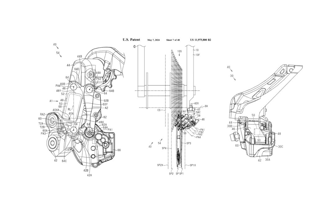

Das bereits im Februar 2023 eingereichtes und kürzliche erteilte US-Patent von Shimano mit der Nummer 11,975,800 weist darauf hin, dass das Unternehmen an der Entwicklung vollständig kabelloser 13-Gang-Schaltgruppen für Rennräder und Mountainbikes arbeitet.
Die im Patent beschriebenen Schaltgruppen beinhalten einen Di2-Umwerfer, der auf eine Kassette mit 13 Ritzeln wirkt. Sowohl der vordere als auch der hintere Umwerfer sollen über interne, wiederaufladbare Batterien verfügen, was die bisher vom Di2-System bekannte externe Verkabelungen überflüssig machen würde. Diese Änderung würde erstmals eine vollständig kabellose 13-fach Shimano Fahrradschaltung ermöglichen.
Im US Patent 11,975,800 zeigt Shimano neue Schaltkomponenten …

Am vorderen Umwerfer ist ebenfalls ein Akku vorgesehen. Damit könnte die bekannte Di2-Verkabelung zukünftig wegfallen.

Akkus inside: Die Zeichnungen im Patentantrag zeigen …

  1. Di2-Schaltgruppe vollelektronisch und ohne Kabel
  2. 13-fach Schaltwerke
  3. Akkus und Ladeports direkt in Umwerfer und Schaltwerk
  4. MTB, Gravel und Road Komponenten möglich
  5. UDH Standard

… eine Stromversorgung im Parallelogramm des Schaltwerks.

Details zeigen auch Neuerungen bei der Unterbringung der Akkus in den neuen Schaltkomponenten: So könnte sich etwa in Schaltwerken ein Akku zukünftig innerhalb des Parallelogramms befinden, ebenfalls lassen die eingezeichneten Ladeports die Vermutung zu, dass die Akkus des hier gezeigten Systems möglicherweise nicht, wie etwa beim SRAM AXS System, entnehmbar sein könnten. Zudem scheint man bei Shimano eine UDH-Kompatibilität anzustreben.
Die Neuerungen im Shimano Patent deuten darauf hin, dass das Unternehmen die Einführung dieser Technologie sowohl für Straßenräder als auch für MTB- und Gravel-Bikes in Betracht zieht. Ein solches System könnte den Bau aerodynamischerer und einfacher zu wartender Fahrräder ermöglichen, besonders im Bereich der Hochleistungs- und Gravelbikes, wo die Nachfrage nach kabellosen Lösungen steigt.
