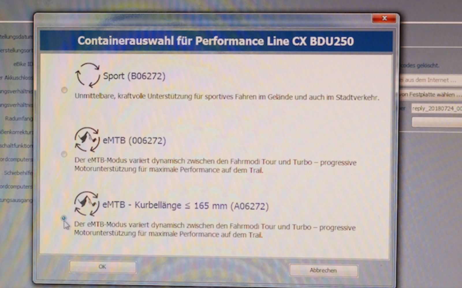

Kann alles Möglich sein, müsste man wenn mal auslesen bei einem Händler dann weiß man es genau, ich mach mich mal Schlau.
Müsste wenn ja ein Programm für 140mm oder 150mm Kurbeln sein, ich selber fahre 160mm Kurbeln.
Gruß Timo
gibt nur 2 eMTB Modus zur Auswahl...
ich fahre den für kurze Kurbel mit ner 170er Kurbel.
