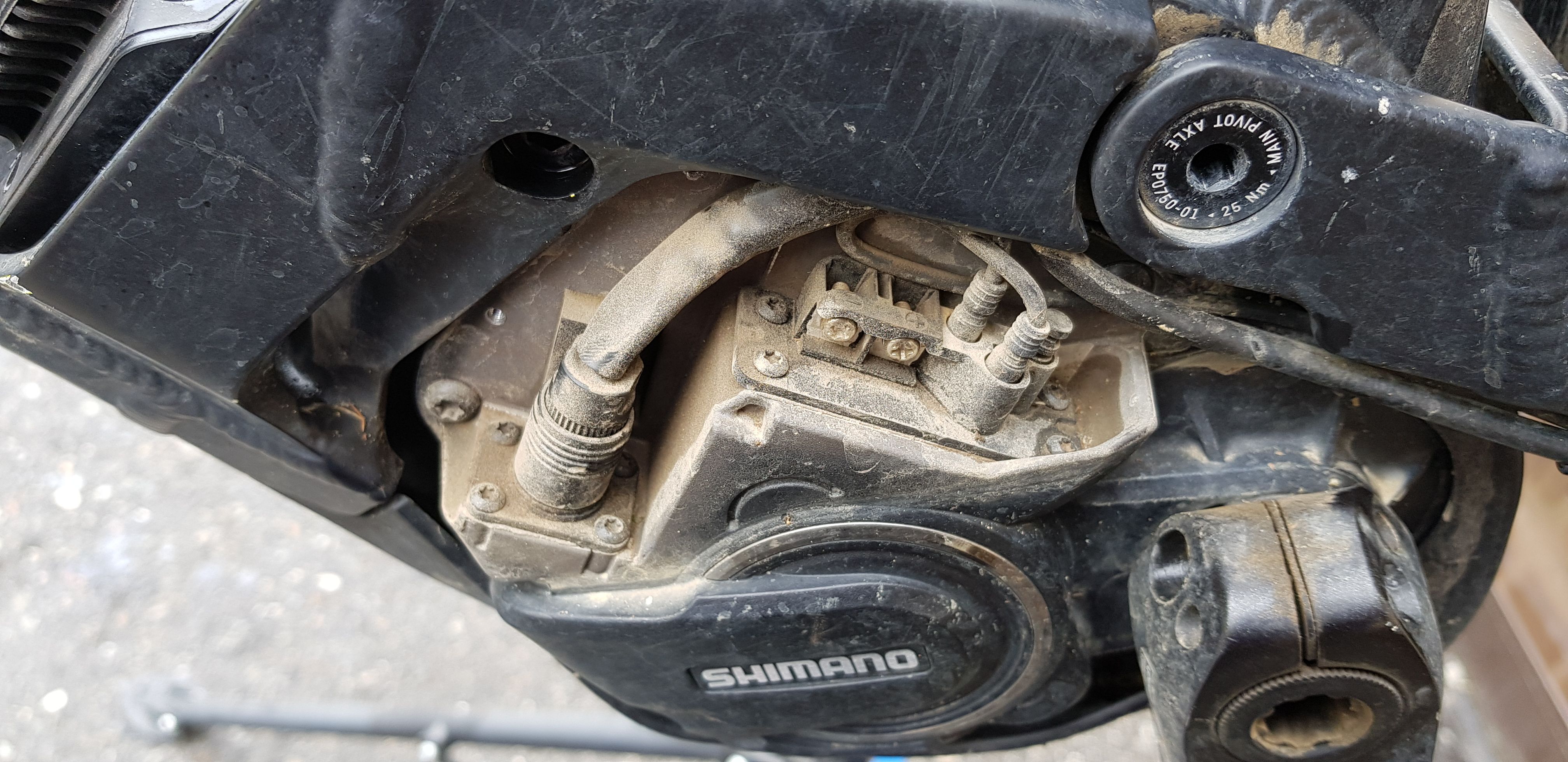

Ich fahre jetzt meinem Shimano die zweite Saison und bin viel im alpinen Gelände unterwegs. Ich habe mir ehrlich gesagt noch keine
großen Gedanken über die Reinigung meines Bikes gemacht. Ich nutze vom Hochdruckreiniger bis zum Wasserschlauch alles was gerade da ist, die Elektrik des Steps hat bis jetzt ü. 4000 km alles mitgemacht. Darunter etliche Bach Durchfahrten Gewitterschauer, Schneematsch und was sonst so alles im Gelände vorkommt. Nun bin ich Nutzer und baue das Bike nicht jede Woche auseinander, aber da hier in Livigno gerade schlechtes Wetter ist habe ich mal die 3 Schrauben der zitierten Plastikabdeckung gelöst und dahinter geschaut. Was soll ich sagen alles wie neu keine Korrosion und das Bike hat echt schon etliche Schlammpackungen erlebt.
Ich denke die Bikes sind für den MTB Einsatz gut gerüstet, und es gibt selten Probleme mit eindringender Feuchtigkeit, was ich bei Shimano bestätigen kann. Ein weiteres Shimano Bike in unserer Truppe hat mittlerweile ca. 8000 Km runter und wird ähnlich behandelt und läuft problemlos.
ach ja, so sieht es unter meine Abdeckung aus:
